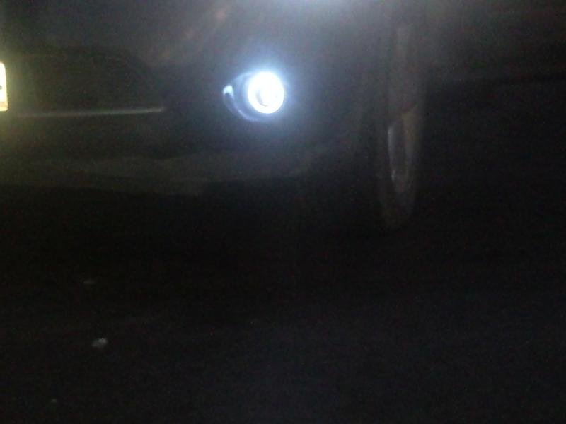

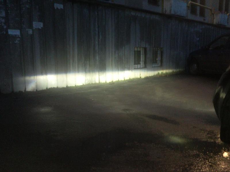

Я себе ставил такие противотуманки, только не на паджеро, а на ниссан. Качество фар на троечку. Ну китай он и есть китай. Фара хоть и линзованная, но она под обычную галогеновую лампочку. Практически нету ни какой защиты против влаги. Для того что бы поставить ксенон - вырезал юбку на лампочке, сверлил крышку и ставил уплотнительные резинки.

это про хелла микро де?, фотки выложи и посмотрим!Vkotikk писал(а):привет!

нет, не хелла, а которые проспорт. Фотки попытаюсь найти, но не гарантирую

Нашел фотки.
