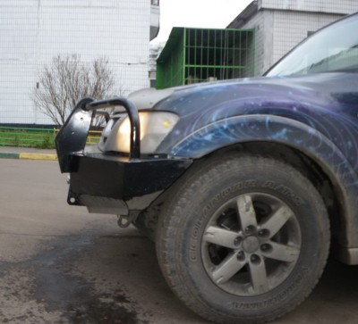

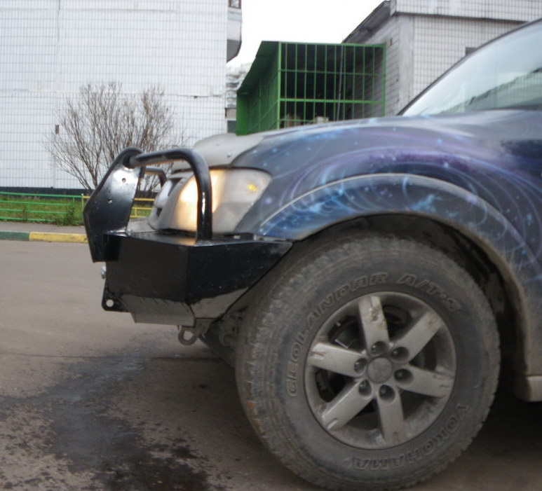

Как и обещнал немного фоток:
Вот как то так :Botan:

Зачетный бампер. 20руб говоришь?

Ага 35 почти :)

Тоже у Саши делал

выглядит здорово, но вопрос насколько надежна конструкция на П3 - силовой бампер+лебедь в ситуации когда вытяшиваешься из говен...рамы то у нас нет(

Ну не совсем :) Силовик прикручен к лонжеронам, а где ещё ты видел ТАКУЮ лонжеронную раму :) Можно смело ставить...

Конечно П3 не подходит в качестве прототипа для ТР3 в серьезных соревнованиях. А бампер + лебедь очень многие ставили на П3 и П4 и нигде в конфе не встречал чтобы что-то погнули. Саша по уму делает - с усилением интегрированной рамы, примерно как здесь расписано http://www.pajero4x4.ru/bbs/phpBB2/view ... hp?t=31897
Бампер кстати снимается отдельно от лебедки с площадкой, что тоже плюс.
