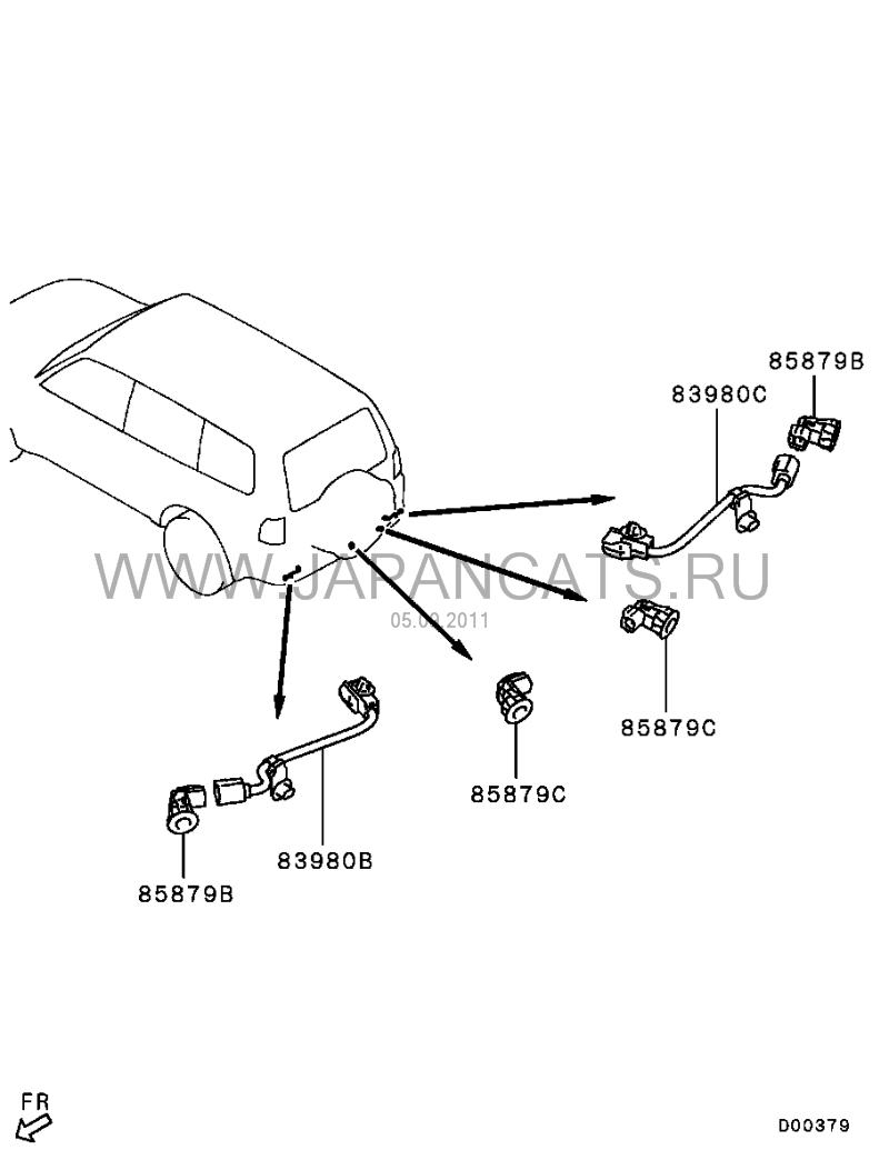

Cнял один, который больше всех подозревал - правый задний, парктроник, общий писк пропал, стала мигать лампа на приборке, т.е. нашёл битый. Убедился, переставив его в другое место - в калитку, ситуация повторилась. Т.е. виновника вычислил, заказываю замену.richmark писал(а):Оппа! А может нам (2007 араб 3,0) время пришло? Несколько дней назад началось тоже самое. Присоединяюсь к вопросу, описано верно! Не знаю куда лезть.aleksey39 писал(а):Здравствуйте, подниму тему.

Cнял один, который больше всех подозревал - правый задний, парктроник, общий писк пропал, стала мигать лампа на приборке, т.е. нашёл битый. Убедился, переставив его в другое место - в калитку, ситуация повторилась. Т.е. виновника вычислил, заказываю замену.[/quote]richmark писал(а):
Заменил на GRA88MR86 ZZVF, цвет как у родного (серебро), сделан хорошо, воткнул, всё работает, в инет магазине в 3 раза дешевле оригинала.

Всем здравствуйте.
Хотелось бы уточнить:
Вместо оригинального датчика по каталогу 8651A042XA можно поставить датчик ZZVF GRA88MR86 правильно?
Это тот, что устанавливается на колпак запасного колеса.
Машинке почти 10 лет, датчик прямо вспученный - не работает.
На остальные датчики у штатного парктроника нормальная, адекватная реакция.
Есть еще какие-нибудь аналоги, проверенные временем и одноклубниками?
Пишу здесь, ибо других тем поиском не обнаружил, но если кто поправит(направит) - не откажусь.

Ставил такой - ZZVF GRA88MR86, по форме и размерам одинаковый с родным. Работает 7 месяцев без нареканий. Единственное, может не совпасть по цвету с оригинальным,он некрашеный, пластик черного цвета. В бампере и в колпаке запаски датчики одинаковые.Ахатич писал(а):Всем здравствуйте.
