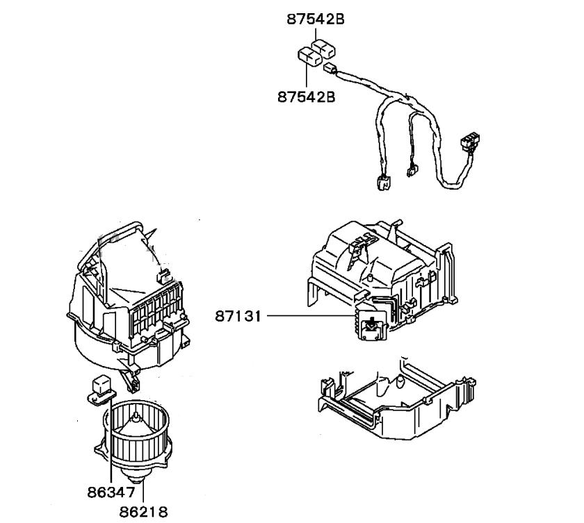

У Вас на "правильной" машине стоит климат-контроль, или обычный отопитель с кондеем.
Если климат то резистора нет, там стоит теристор.
Если обычный, то неисправность резистора проявляется следующим образом. На последнем четвёртом положении вентилятор работает, на остальных нет.
Термореле (как Вы его назвали) термопредохранитель стоит на резисторе, вот из за него это и происходит.

В общем история продолжается, после проверки электриками, мною были поменяны резистор 87131, реле двигателя 86347, сама панель климат-контроля, а моторчик печки как не работал так и не работает!!! Помогите люди, а то замерзаю, что еще то можно сделать
