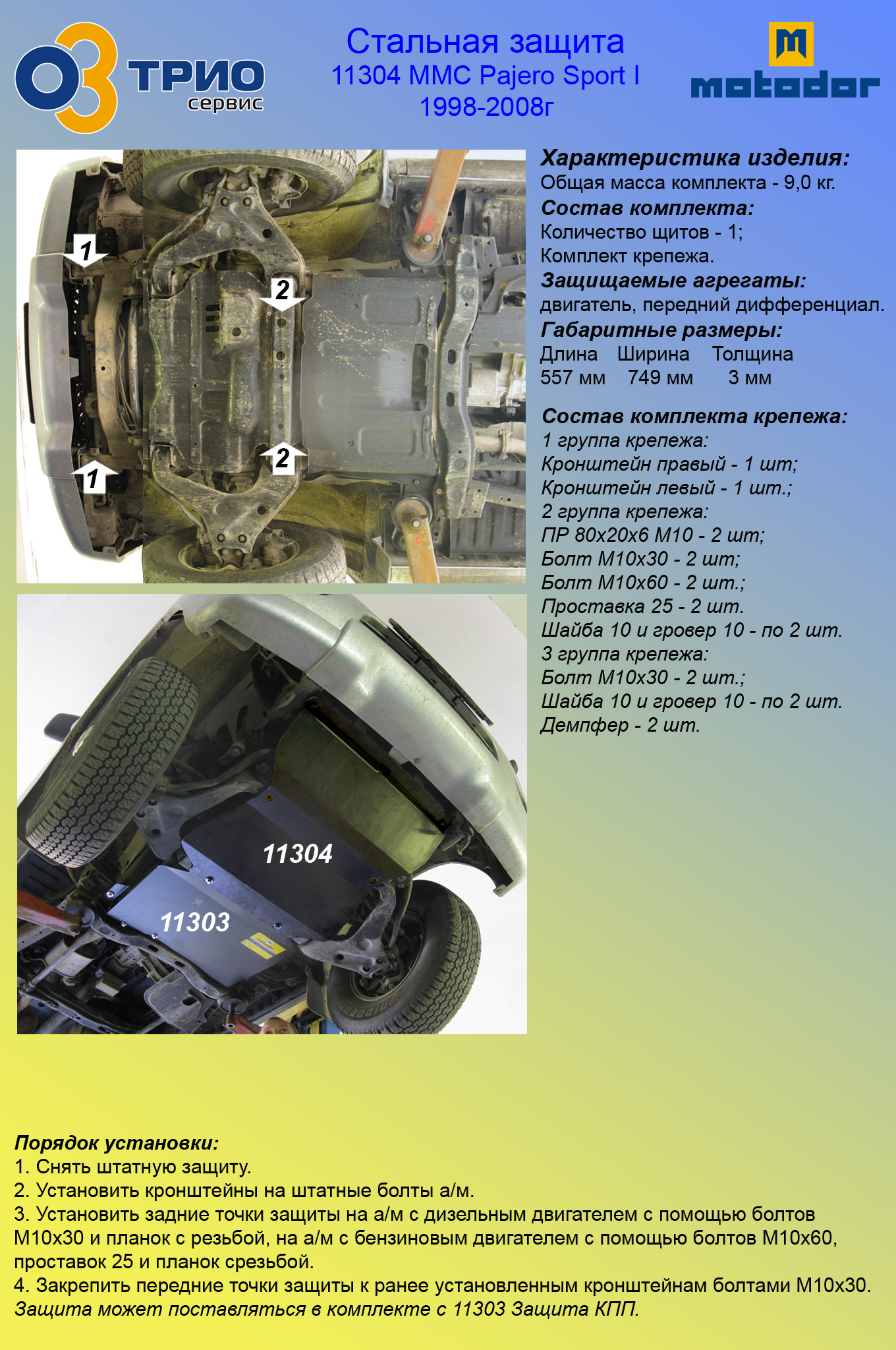

В поисках более бюджетной, чем Шериф, защиты картера наткнулся на некого производителя "Мотодор". Кто-нибудь ставил? Что за зверь?
Вроде как тоже в Питере делают, сталь 3мм, а цена вдвое ниже Шерифа. Есть тоже защита КПП.
Выглядит примерно так (фотку защиты КПП не нашел):

Сам понимаешь,я Шериф не лобирую,но в нём есть такие модные ,красенькие резиновые вставочки....судя по всему-демпферы резонансных частот......у матадора такой гламурности не наблюдается,посему хз при каком режиме защита начнёт вибрировать и "сверчки" издавать)))

Что-то отдавать 5 штук за резиновые вставочки не радует. Может их самому можно наколхозить? Или это сложная наука резонансные частоты демпфировать?

zFruit писал(а):В поисках более бюджетной, чем Шериф, защиты картера наткнулся на некого производителя "Мотодор". Кто-нибудь ставил? Что за зверь?

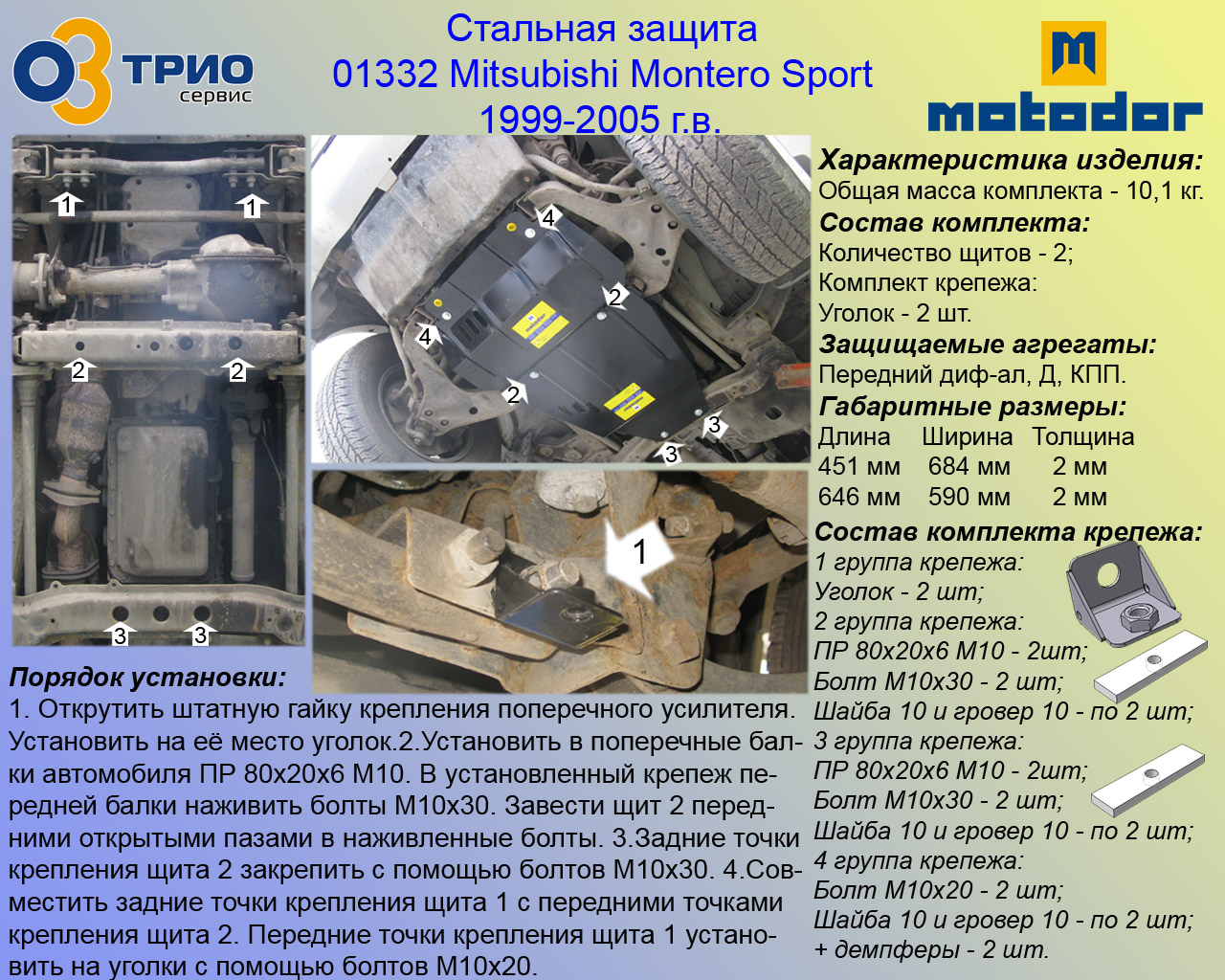

Я ставил. Только на Монтеро спорт (2мм)
Хотел бюджетно заменить штатную. Только вот лоханулся немного. Надо было брать комплект на Паджеро Спорт, т.к. больше интересовал меня первый лист, правда в наличии не было. Чем отличаются комплекты - ни продавцы, ни инженеры (на них переключают когда совсем тяжко) объяснить не могут (проверено) :*JOKINGLY*: . Теперь есть картинки - видна разница. Впечатления от конторы (ООО Трио Сервис, СПб) и установки:

Вынесли комплект (2 листа + крепёж), распечатали инструкцию. Забрал. Привёз, приступил к установке. Сложностей не возникло, весь крепёж в комплекте ("гламурненькие резиночки" тоже присутствуют, но жёлтые)
Только в комплекте на Монтеро Спорт получается, что первый лист остаётся штатным (на картинке видно), добавляется второй и третий (защита АКПП). На вопрос "А почему нет первого листа?" ответ " Никто не заказывал" (что сомнительно).
А теперь косяки:
1 При установке комплекта 01332 на Монтеро Спорт между штатным и новым листом в вертикальной плоскости образуется щель (см пять-семь) из-за перепада высот и машина приобретает свойства землечерпалки :]:-O: (Решено путём колхоза, обрезан и загнут по месту 2-ой штатный лист)
2 Прорези для вентиляции картера дифференциала есть, но с ДРУГОЙ ::-|: стороны.
Всё вышеизложенное относится к комплекту на Монтеро спорт (01332), про комплект 11304 ничего сказать не могу - живьём не видел и не ставил, но скорей всего из этих лучше ставить его, да и миллиметров там 3, а не 2. Цена действительно бюджетная.

Люди добрые!
Подскажите плиз!
Motodor 11304 подойдет на montero Sport или у монтер и паджер разные точки крепления? (картинки выше)

Короче, езжу я с такой защитой уже больше года. Проехал две Полные Чухломы и оба раза одна и та же задница: в очередной яме не хватает длины защиты и я пробиваю выхлопную систему в месте соединения перед катализатором (вроде). Дальнейшая езда с рычанием (или пердением?) а-ля "девятка-стайл" не радует никак. В остальном все супер. Ничего не дребезжит, не гремит, встает отлично без колхоза. Но очень не хватает третьего листа, которого, как я понял, не существует. Буду колхозить отдельно, что сведет всю экономию от отказа от Шерифа на нет.
P.S. МПС 3.0 с АКПП, 2006г.в. Ставил 11304 и 11303.

Паша,убей,я не знал,что в твоём случае ,только 2 части....Знал бы,отсоветовал более категорично
