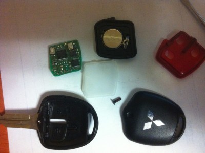

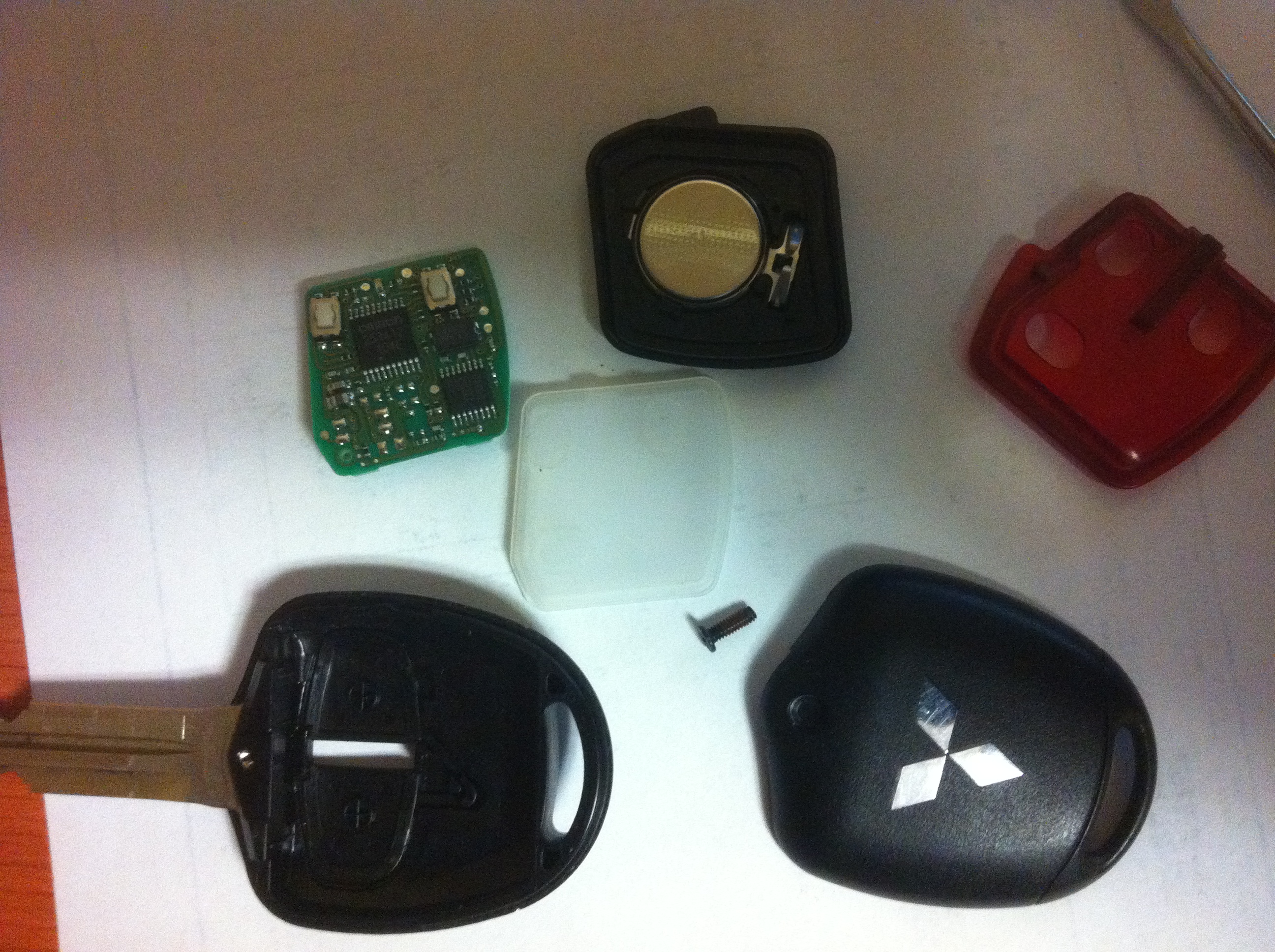

Разобрал ключ
собственно сабж

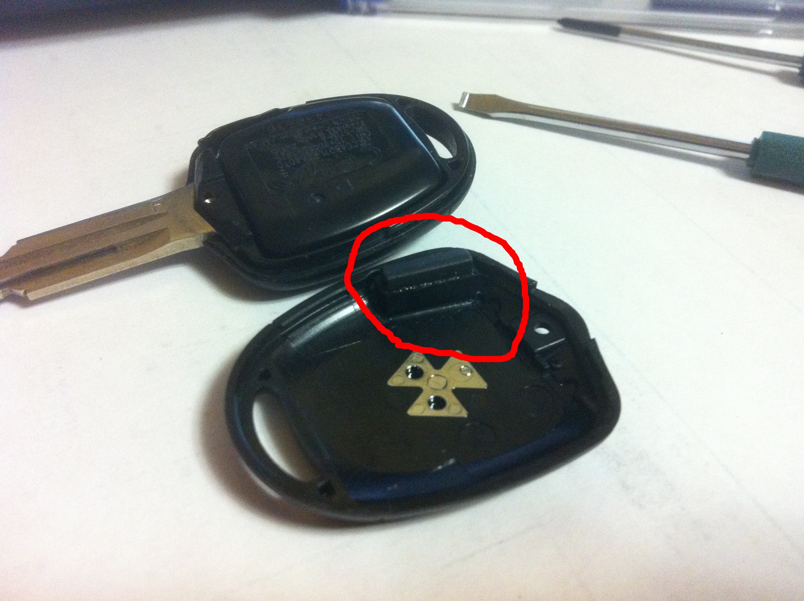

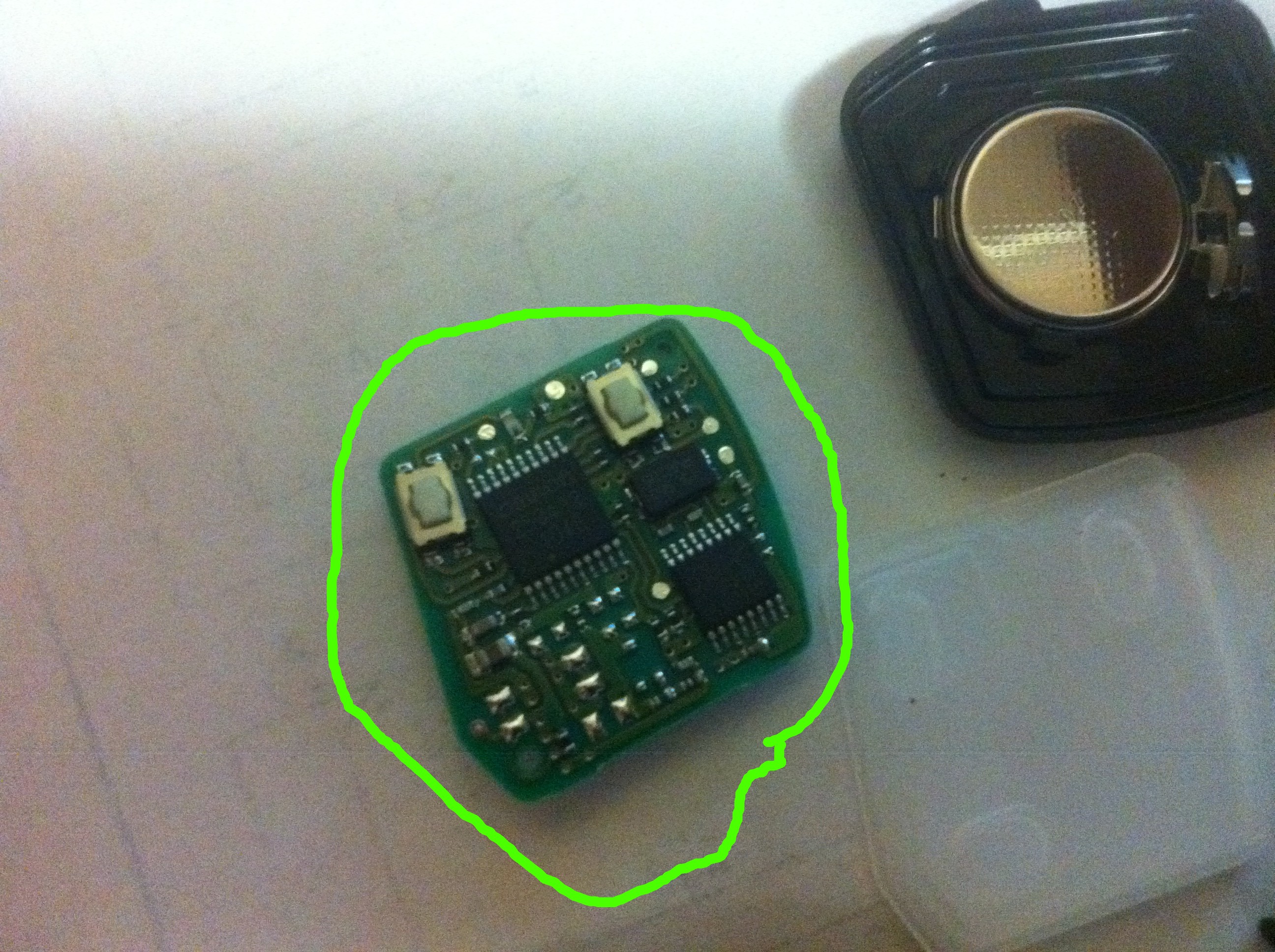

Вопрос.
Иммобилайзер это то что в красном или в зеленом?

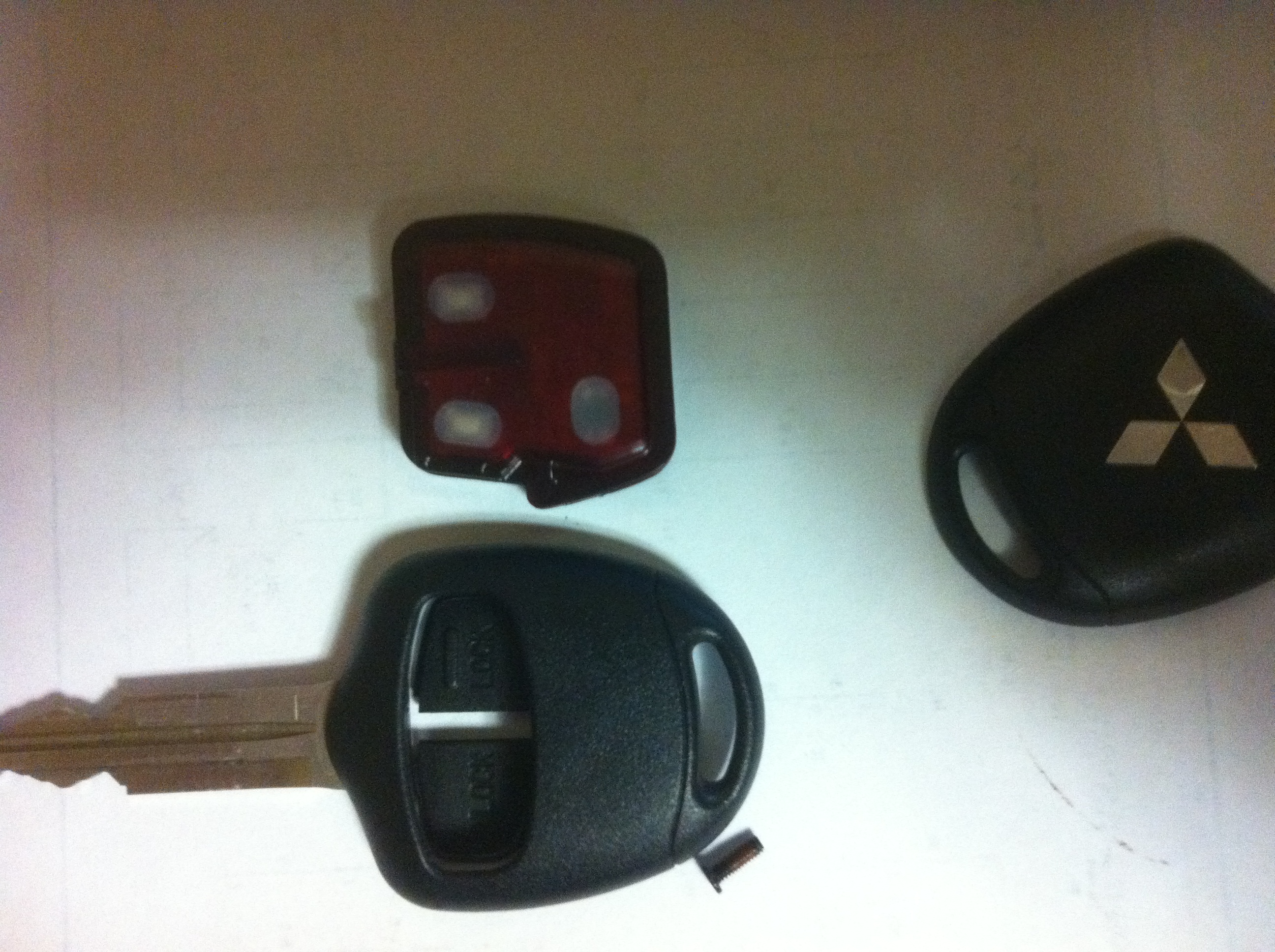

Кстати, там внутри 3 кнопки предусмотрено, но на плате их тоже 2 как и на ключе
Есть еще с кнопкой открытия багажника, видимо. Только не для нас

Re: Разобрал ключ
Вот он чип иммоВИЙ писал(а):Вопрос.

Re: Разобрал ключ
Первый снимок (красным). Вынимается, кстати, совсем не сложно... при наличии некоторой смелости
...и тонкой отвёртки
Я у себя вынимал - похоронил только чип, болванку ключа заныкал на всякий пожарный
