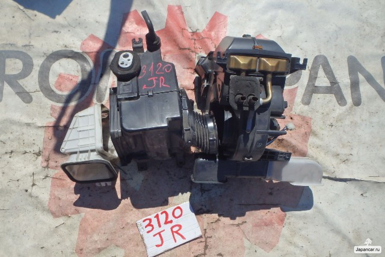

Приветствую! Потёк радиатор печки. Начал разбирать панель и столкнулся со следующей трудностью, не могу извлечь блок отопителя, такое ощущение что необходимо демонтировать блок кондиционера, если кто то владеет информацией ответьте пожалуйста.

Кузьма Ш. писал(а):Приветствую! Потёк радиатор печки. Начал разбирать панель и столкнулся со следующей трудностью, не могу извлечь блок отопителя, такое ощущение что необходимо демонтировать блок кондиционера, если кто то владеет информацией ответьте пожалуйста.
Судя по фоткам о продаже печек и каталогу не надо всё снимать. Они гибким воздуховодом соединены
С этого вида даже все крепления видны
Шланги то не забыл снять ?
