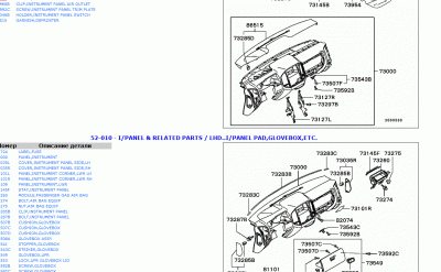

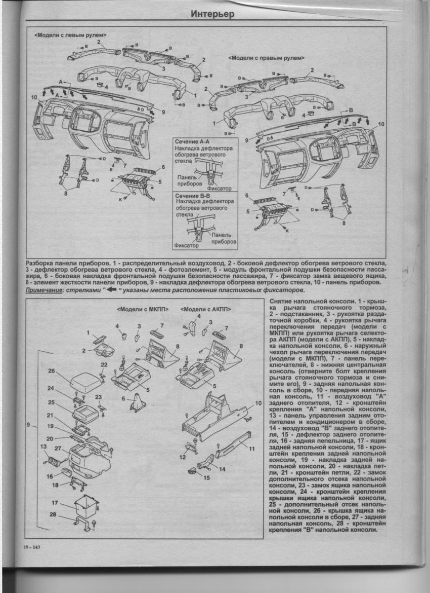

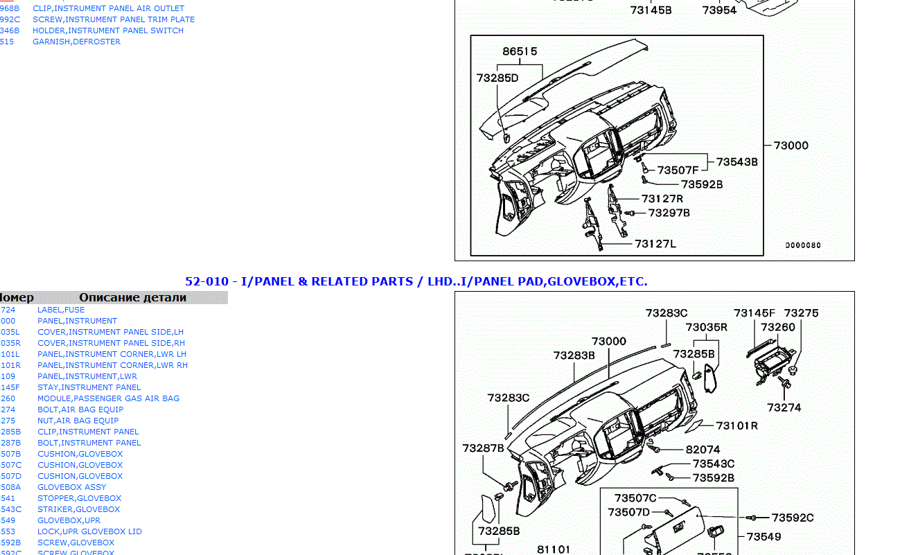

Если еще актуально.

Спасибо Горыныч, думаю всем будет полезно. А где добыть такое же издание? если не секрет

Вот тут ещё есть, да ещё и с ценами ::-D: http://www.japancars.ru

MAGNET писал(а): А где добыть такое же издание? если не секрет
Это скан из книжки "легионовской".
