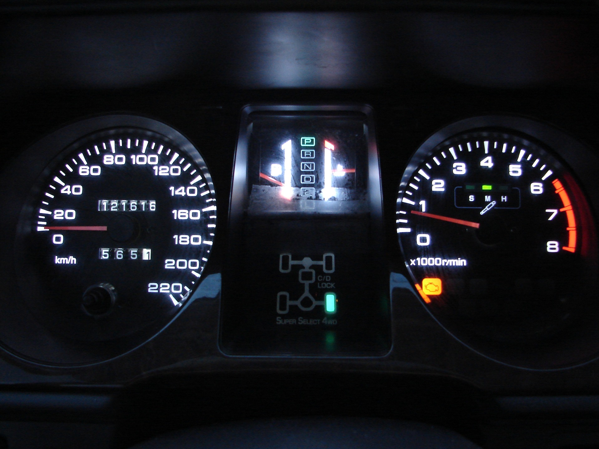

Можно ли на дизеля поставить спидометр на 220 км. как на фото,если да то с какой модели он подходит

Anatolyy, а смысл? У вас гоночный 4м40?

Нет не гоночный но страшно хочу такой щиток.
На каком кузове он стоит?

Anatolyy писал(а):страшно хочу такой щиток. На каком кузове он стоит?
Он стоит на всех рестайлинговых кузовах Паджеро 2 идущих с 97 по 99 года....коротких (20-е) и длинных (40-е). Леворуких естественно.
OlDer писал(а):Подсветка красивая. Светодиоды стоят ?
Подсветка сделана просто отвратно. Перед пересветом приборки диодами нужно обязательно отполировать стекло. Диоды очень хорошо высвечивают все царапины, которые смотрятся потом как какая-то жирная мазня....
На самом спидометре недосветы кое-где, тахометр еще более менее сделан....ну а бенз и температура просто капец....откуда только руки растут у таких мастеров.
Еще и чек горит, и одна лампа заднего привода приказала долго жить.... :*NO*:

Anatolyy, как уже сказали выше - это от рестайловых П2 и именно с бензиновым мотором. Хотите такой же - ищите от рестайла с дизелем.
