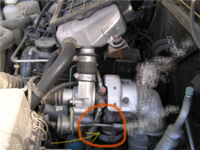

ПРИВЕТ ВСЕМ ПОЖЕРОВОДАМ!!!!! Хотел поехать на мойку. Проехал 400м и тут рывок, из под капота дым. Встаю открываю а там б.....я из прокладки между турбиной и выхлопной сочится масло куда то капает и дымит!!!!!!!!!! ПОДСКАЖИТЕ ПОЖАЛУЙСТО ЧО МОЖЕ БЫТЬ ТАКОЕ???????Наверно не хотел мыться)))))

Объясни, что мыться не будешь, о.нули компьютер и едь обратно)
А если серьезно, ГРМ давно менял?

40 тыков назад
Вот из ентой прокладки масло подтекало

если фигачит масло,дергается ,не едит ,дымит, значит конец турбине...
мотор мини это один цилиндр Nissan Safari c td-42!!!!!

Спасибо(( В среду будем смотреть!!!!! Есть еще версия что катализатор???

ты о какой прокладке? о турбине если то новая около 15 рублей стоит с е-бея.
восстановление турбины около 8. если погнало масло то катализатору точно капец, проще убрать его совсем тогда.

Да грешим на катализатор..прокладка на турбину у нас в Омске 350ру и 3 недели ждать...
Еще обнаружили дым сизоватый((((

Немного есть масло в воздушном фильтре!!! Турбина живая))
