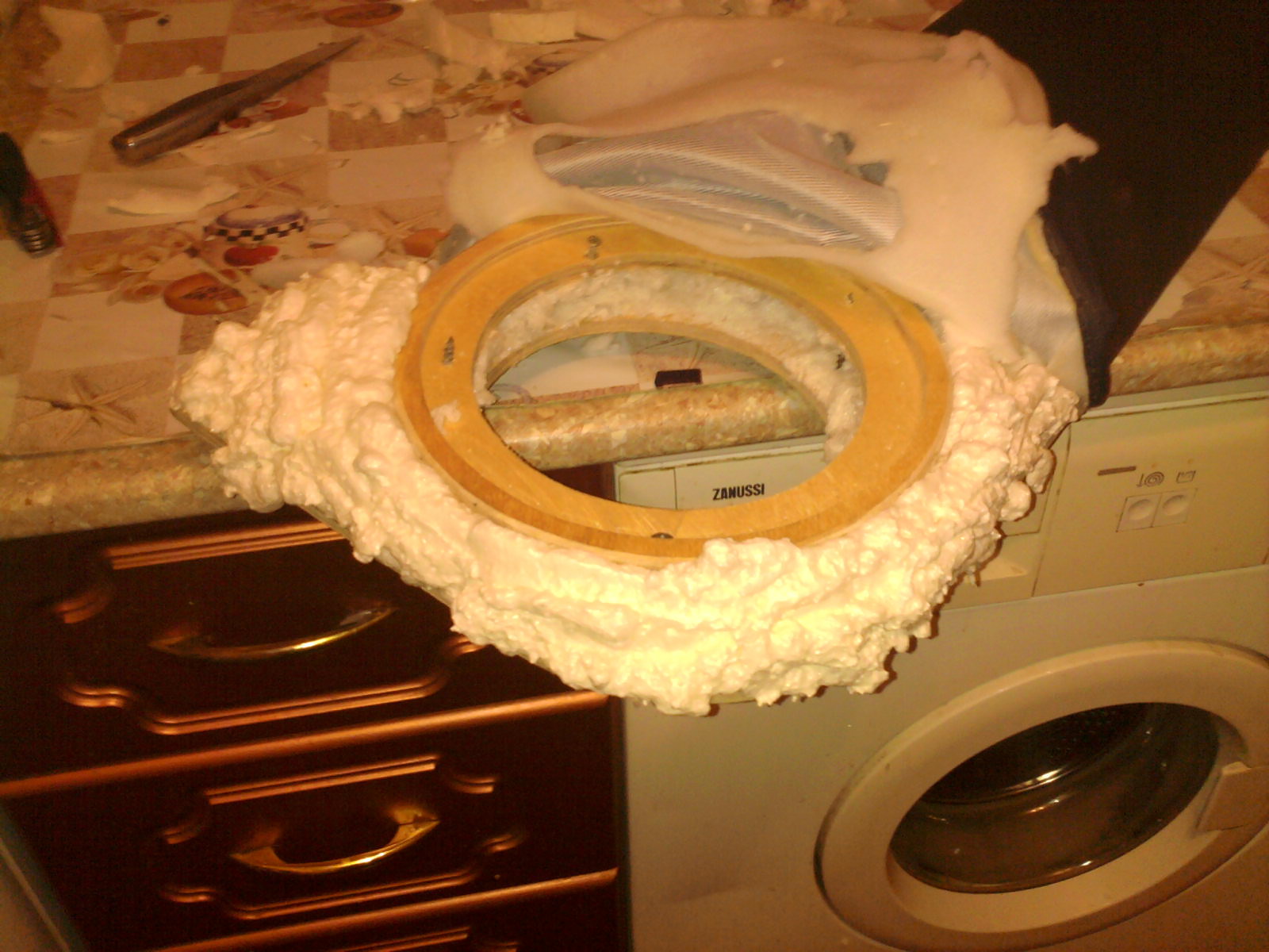

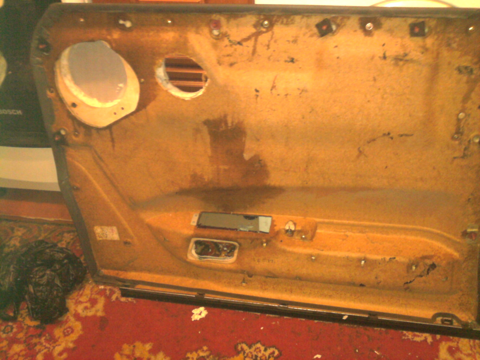

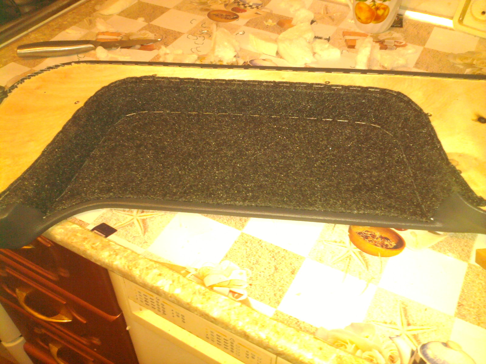

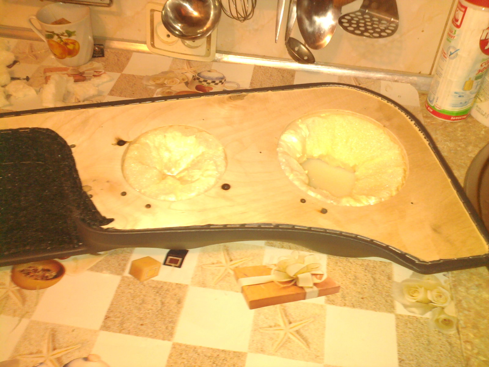

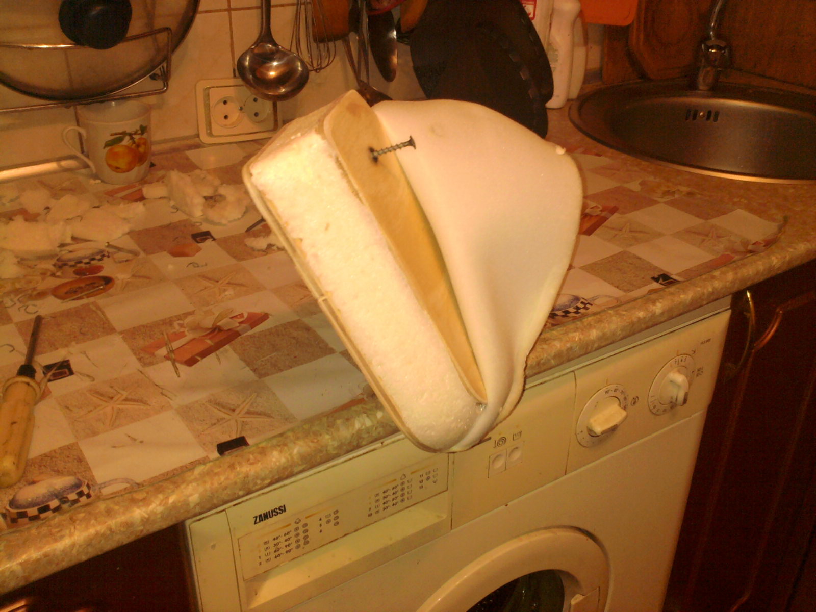

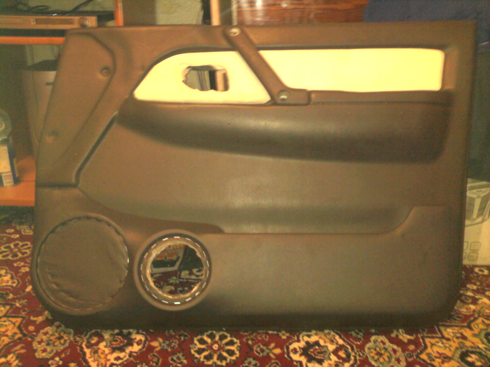

Делал звукоизоляцию и решил поменять внешний вид дверной обшивки. На все ушло две полосы фанеры 6 мм монтажная пена и дермантин на поролоновой основе.

Видимо под трехкомпонентный фронт делается.
Осмелюсь поправить старттопика.
Судя по фотам вы сделали уже как минимум две не поправимые ошибки.
И ваша акустика будет звучать на 1\4 от ее цены.(ну это так по простому, что б оценить размер потерь в твердом эквиваленте
Так зачем огород городить?

в чем ошибки?Studebeker писал(а): Судя по фотам вы сделали уже как минимум две не поправимые ошибки.
И ваша акустика будет звучать на 1\4 от ее цены.(ну это так по простому, что б оценить размер потерь в твердом эквиваленте)

Для вуферов и мидбасов нужен объем, у вас его похоже не будет.
Проставочное кольцо на пене тоже сомнительно.

А разве недостаточно объема дверной полости? В основном это делалось для того чтобы установить динамики 16.5 см, т.к. в штатный подиум его не внедрить, а второй динамик 10см особй роли в формировании звука не играет а установлен чтобы как-то интерьер поменятьmaxsss писал(а):Для вуферов и мидбасов нужен объем, у вас его похоже не будет.

Первоначально было задумано установить низкочастотный и среднечастотный в подиум а высокочастотный в переднюю панель, но много места занимают частотные фильтры. Поэтому установлены широкополосные 16,5 и 10 см. Испытания показали неплохие результаты.Studebeker писал(а):Видимо под трехкомпонентный фронт делается.
Да, если можно, поподробнее о звучании на 1/4 цены?

В трехкомпонентной системе , среднечастотный динамик, если он не купольный, должен быть отделен отдельным обемом от низкочастотника. Выполнить это крайне сложно, но вполне реализуемо. Это если возникнут вопросы: почему за инсталяцию 3х компонентки берут так много денег?
Я делал такое на своей предыдущей машине. Без преувеличения-гемор еще тот.
Далее , если так устанавливать, имеется в виду расположение среднечастотника, то смысл 3х компонентного фронта теряется напроч. Проще , дешевле и качественней обойтись хорошим 2х компонентным фронтом, раз уж нет достаточного опыта или желания заморачиваться.
Вот собсна из чего следуют 1\4 цены. имелась в виду 3х компонентная система убитая не правильной установкой..
Но раз Вы поставили широкополосники и , я так понимаю без фильтров, и вам нравится, ну значит так оно и должно у вас быть..
Только вот не понятно, какую роль играют 10см динамики? Кроме искажений от них толку нет, лучше отключите их.
