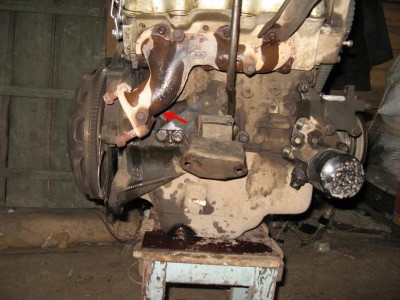

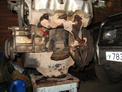

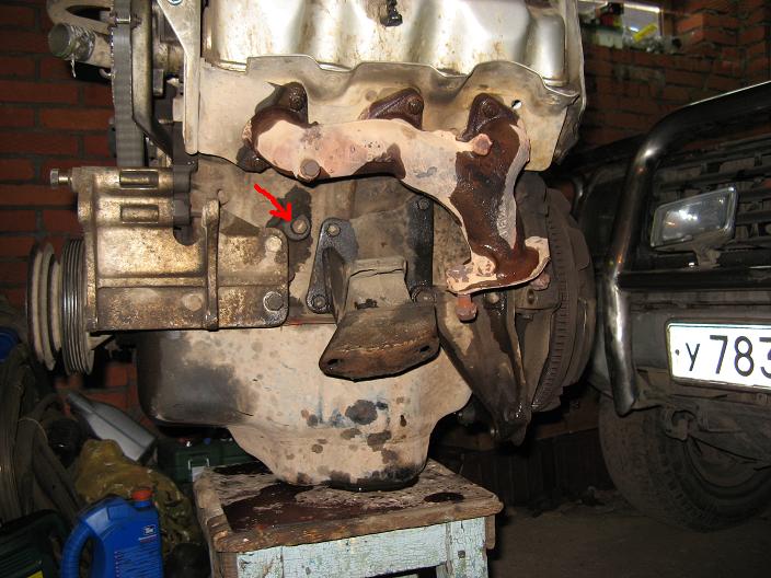

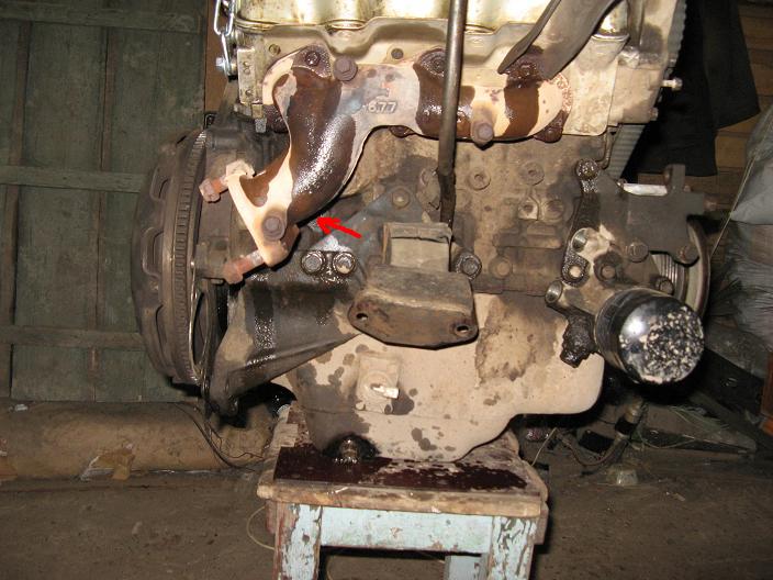

Одна сливная пробка за стартером, вторая около крепления подушки двигателя. Для выпуска воздуха ни чего делать не надо. Всё продумано за тебя. Просто заливай в радиатор новый и всё.

сливные пробки
