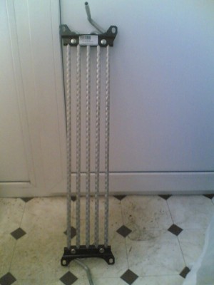

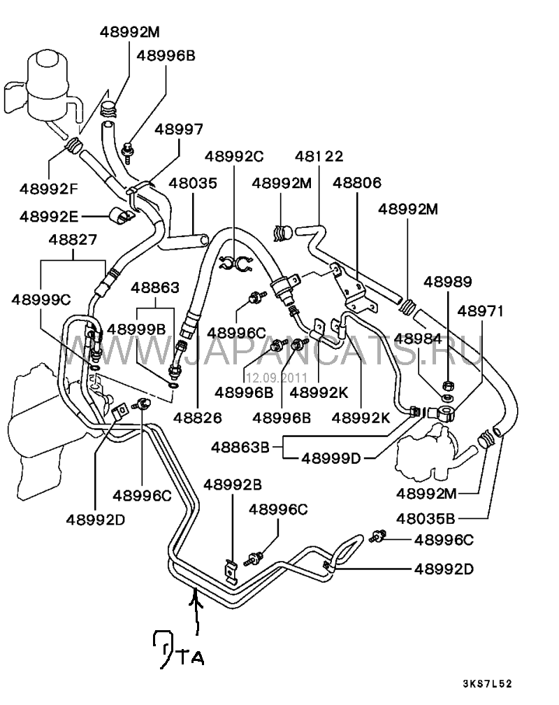

Привет всем, сломал трубку, менять её целый геморой, попробывал её снять это просто кошмар, а установить её обратно вообще не реально!
Вопрос какую функци выполняет эта трубка???
Вопрос можно ли её вообще удалить и сделать шланг на прямую с гидроча в расшерительный бачёк?

Это охлаждение ГУРа, если машина 90% город и 10% лёгкий бездор то можно и без неё.

А может тогда радиаторик какойнить не большой установить, и соединить всё шлангами с хомутами?
Будет проще чем с этой нереально загнутой трубкой лежать под машиной неделю!?

Посоветуйте возможно ли заменить небольшим радиатором???

Возможно. Там давления нет.romka писал(а):Посоветуйте возможно ли заменить небольшим радиатором???

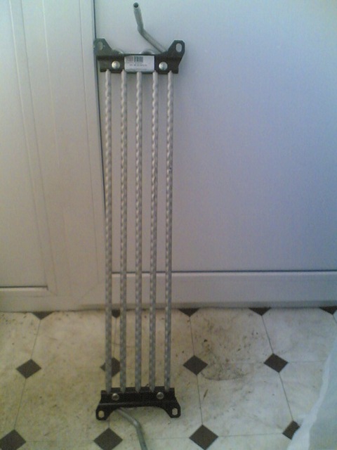

Re: Нужна ли эта трубка???
Да нет там никакого давления!!!!!!
Идиальное решение,-удобно в установке в отличии оригинальных трубок которые х... засунешь как они были!
Только + пару шаланг от топливной системы ВАЗ, и 4 хамута!
Цена нового радиатора 300р. с креплением!
Шланги 200р
И Литр АТФ 200р
Масляным радиатором движка от ГАЗЕЛИ!818 писал(а):ну если только масляным радиатором движка..
Шланги 200р
И Литр АТФ 200р
