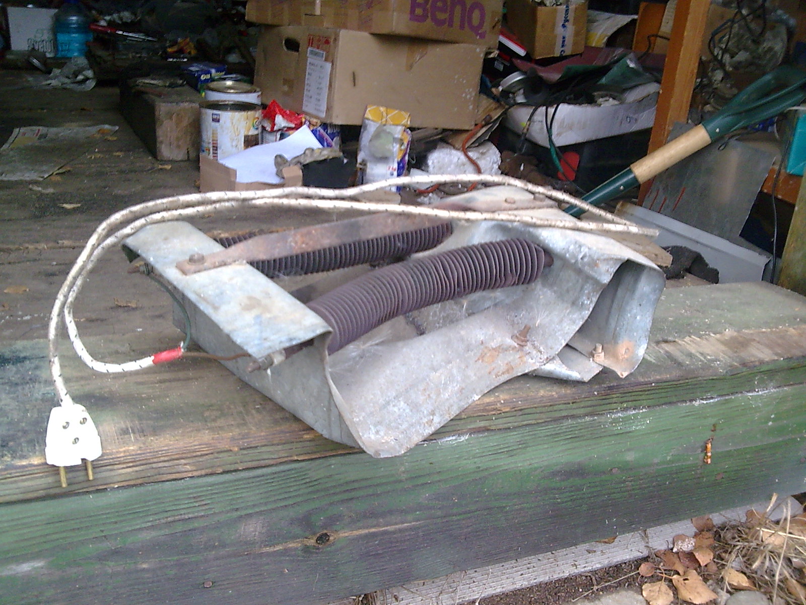

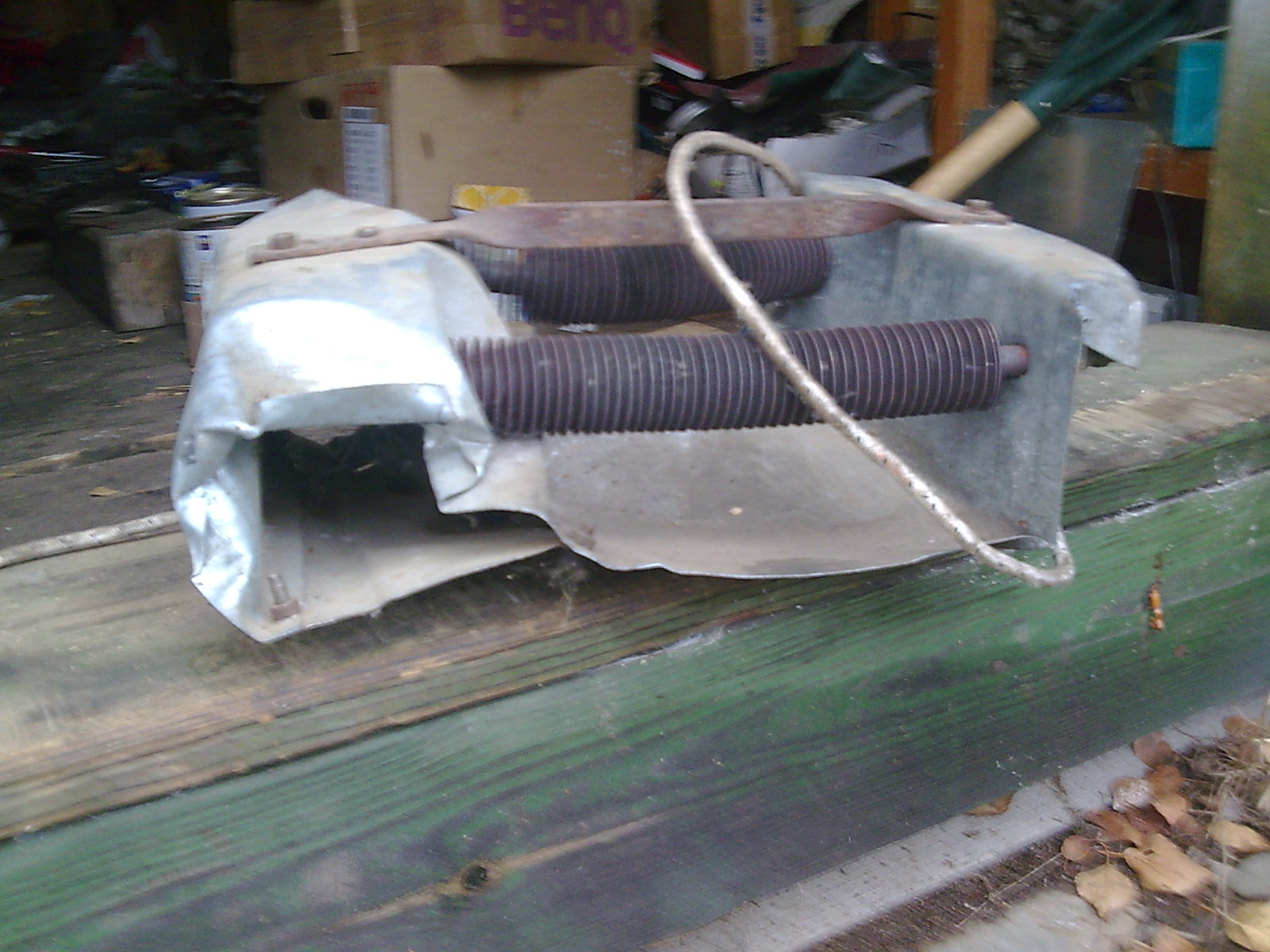

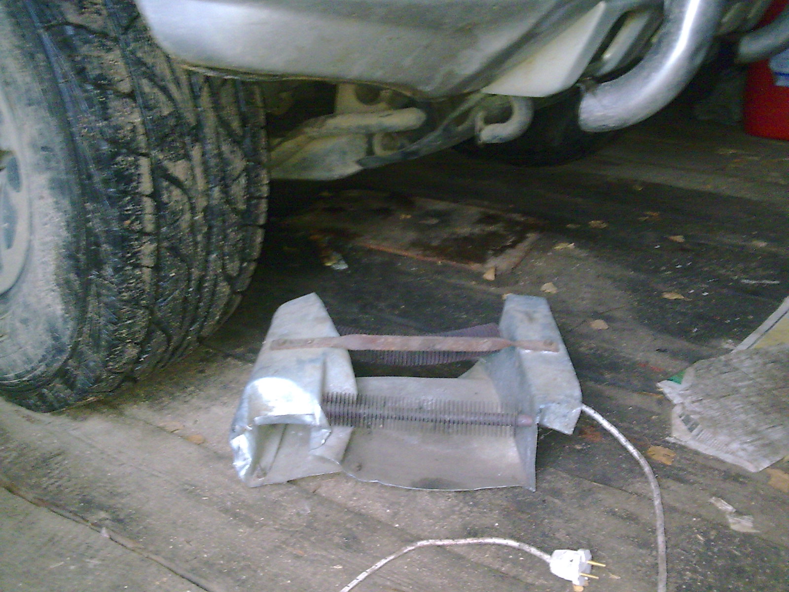

Воздушные тэны последовательно 2 по 0.85квт. Придавил нечаянно ....
