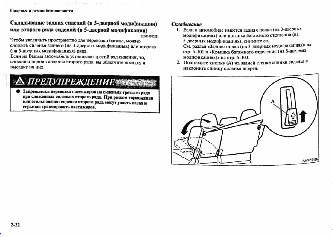

ПыСы. В Руководстве по эксплуатации алгоритм- сначала с узкого.

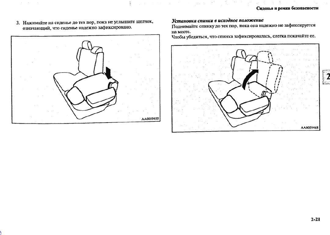

Спинку сидений переводим в исходное положение (она должна быть без наклона в багажник) рычагом на боках подушек сидений.
Придерживай их рукой что бы механизм не напрягать когда регулируешь наклон.
Так складываются спинки, когда они зафиксированы в каком либо положении слышен шелчек.
Затем отводим "бутерброд" берясь за заднюю часть сидения к передним сидениям.Слышим шелчек сидение зафиксировано
Что бы вернуть "бутерброд" в положение сиденья, назимаем на красный фиксатор посередине и тянем "бутер" в сторону багажника.
