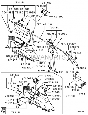

Полетел датчик парктроника. Цена в экзисте 4800. Решил поставить паркмастер, но вот засада, не могу добраться до блока штатного парктроника. Как снять боковую панель в багажнике???

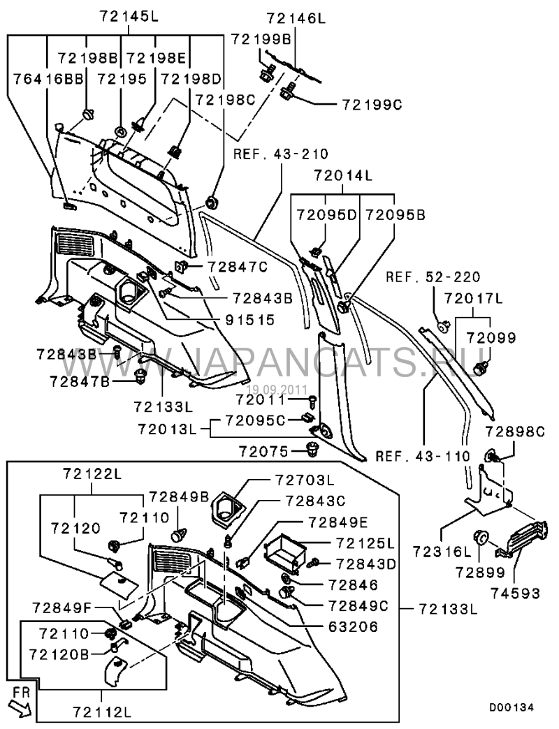

soller писал(а):Полетел датчик парктроника. Цена в экзисте 4800. Решил поставить паркмастер, но вот засада, не могу добраться до блока штатного парктроника. Как снять боковую панель в багажнике???
Снимал на третьем падже, думаю мало чем отличается. Сначала откручиваем пол. Потом верхнюю, там болты в направляющих шторки и в верхних ручках. остальное аккуратно отдираем, там пистоны, которые иногда ломаются. Потом нижнюю часть боковины, где есть болты и остальное пистоны, Аккуратнее прикуриватель ( надо отсоединить провода).
Как то так...
