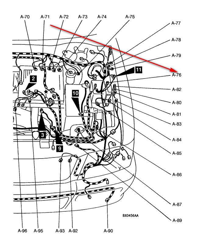

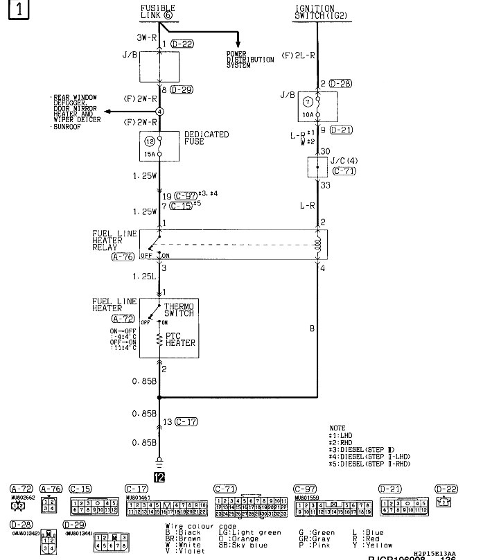

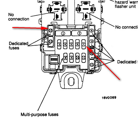

Собственно может у кого есть?
Интересует цепь обогрева штатного топливного фильтра (2-х проводный разъём крышки).
Нет напруги на разъёме. Вроде должна быть постоянно.
На машине обогрева не было, но проводка есть. Не могу найти ни предохранителя ни реле, которые за это отвечают.

Может конечно и отличаться.
PAJERO SPORT 2003 2,5 TD

Картинки с расположением элементов, думаю очень помогут!!!

Итак, после установки реле (на схеме А-76), напряжение на разъёме питания нагревательного элемента появилось :) .
Всё работает :) !
