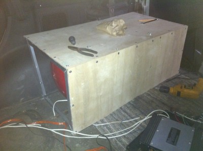

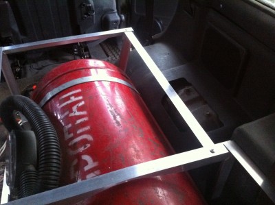

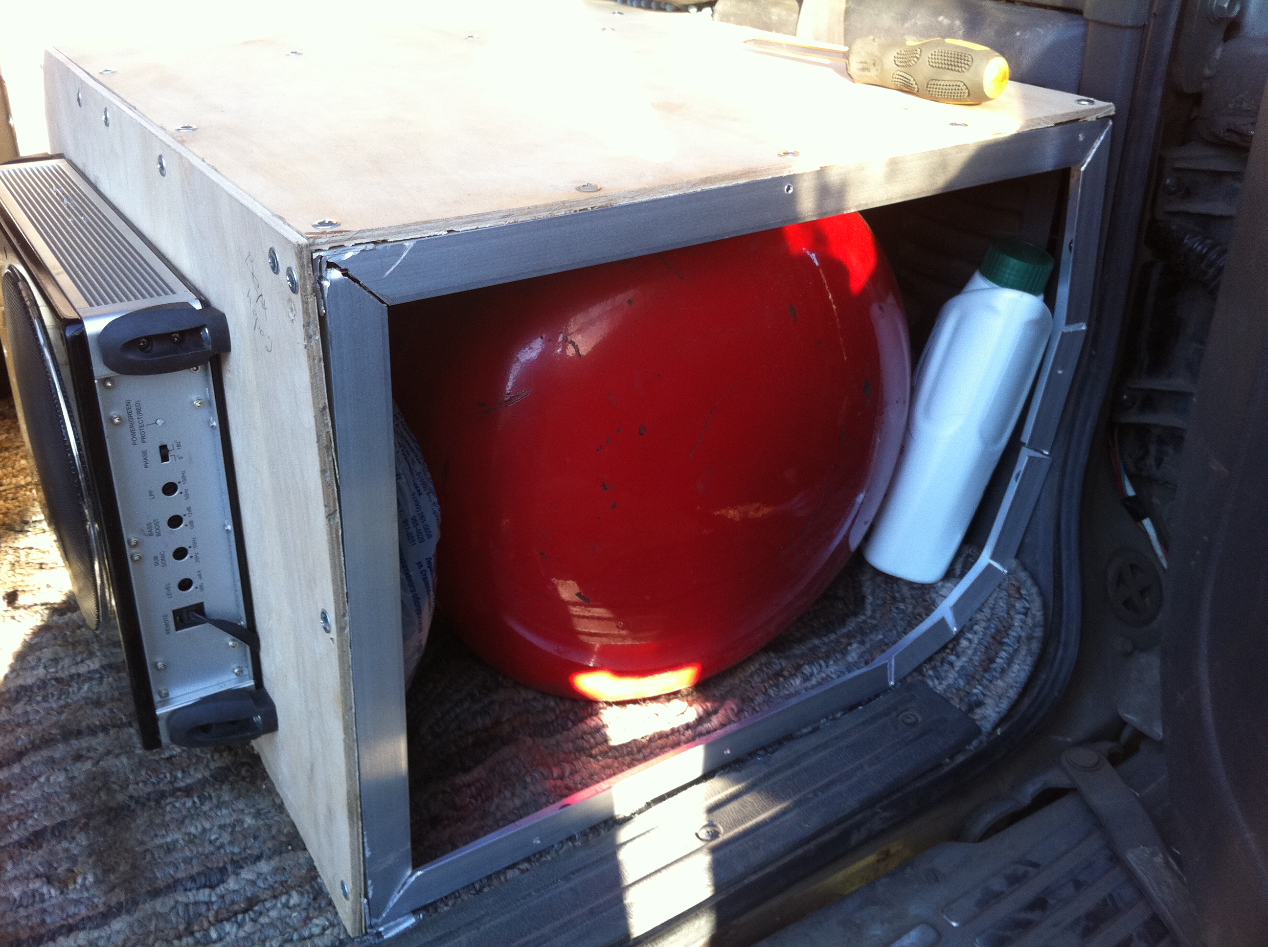

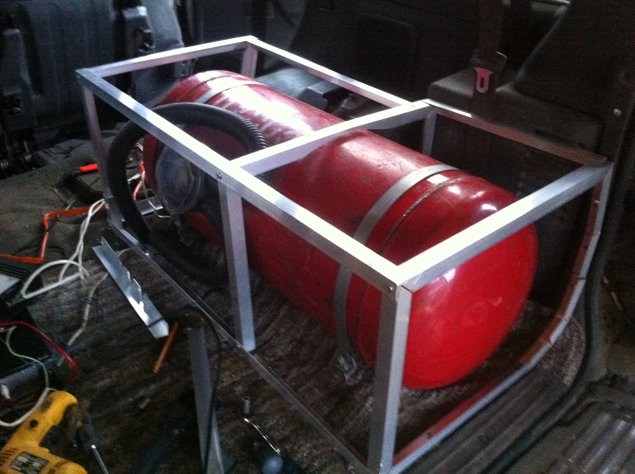

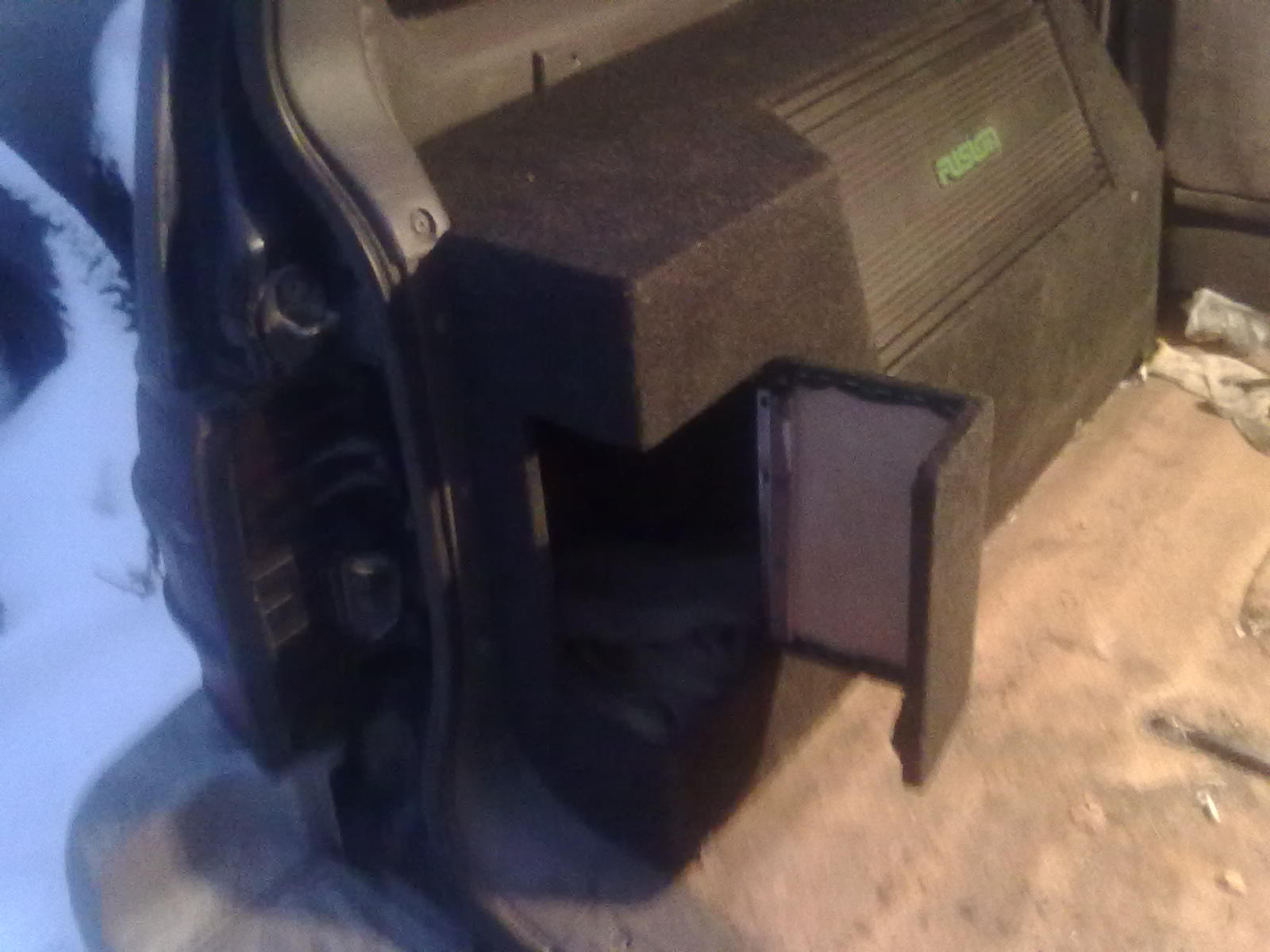

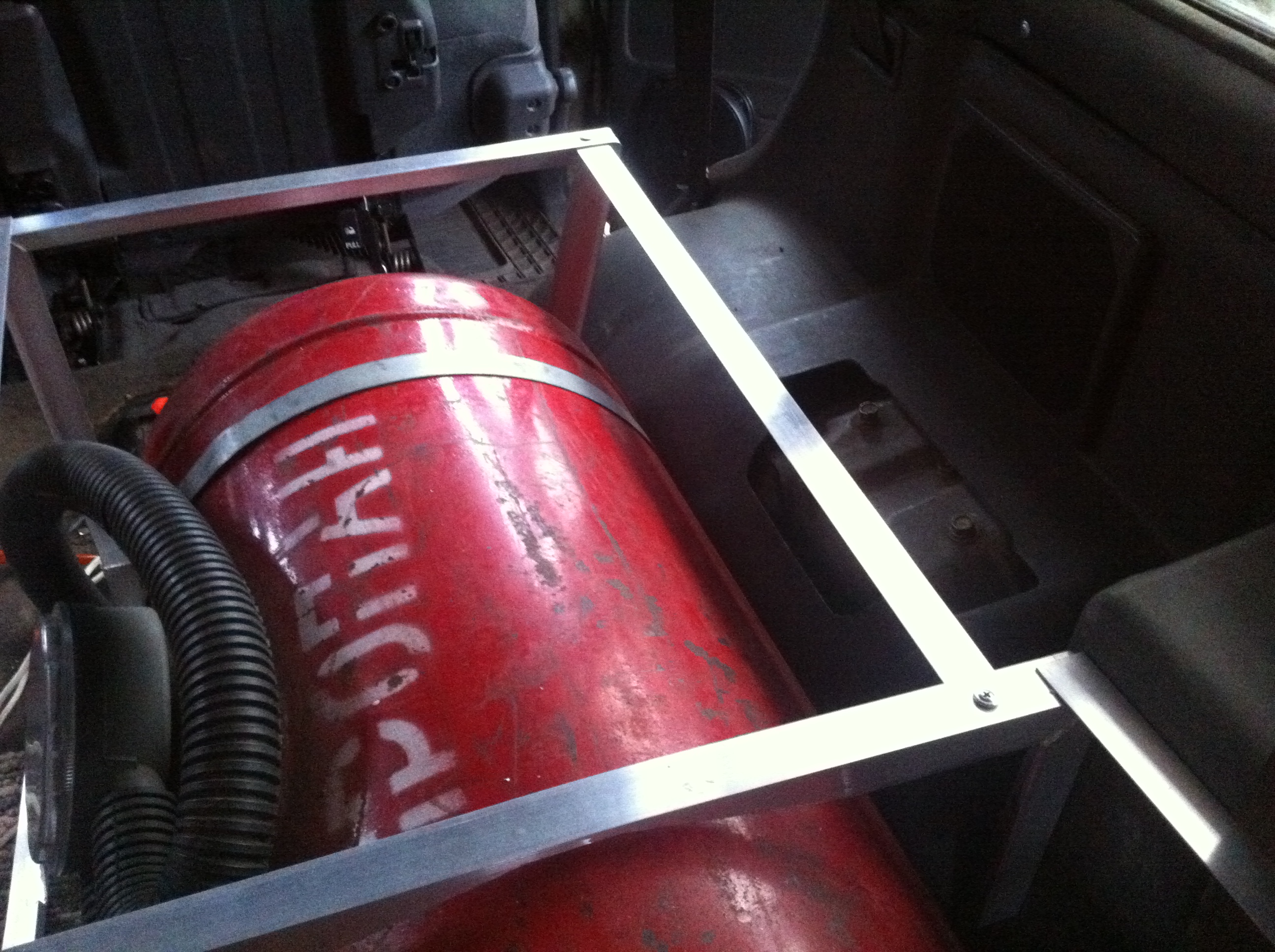

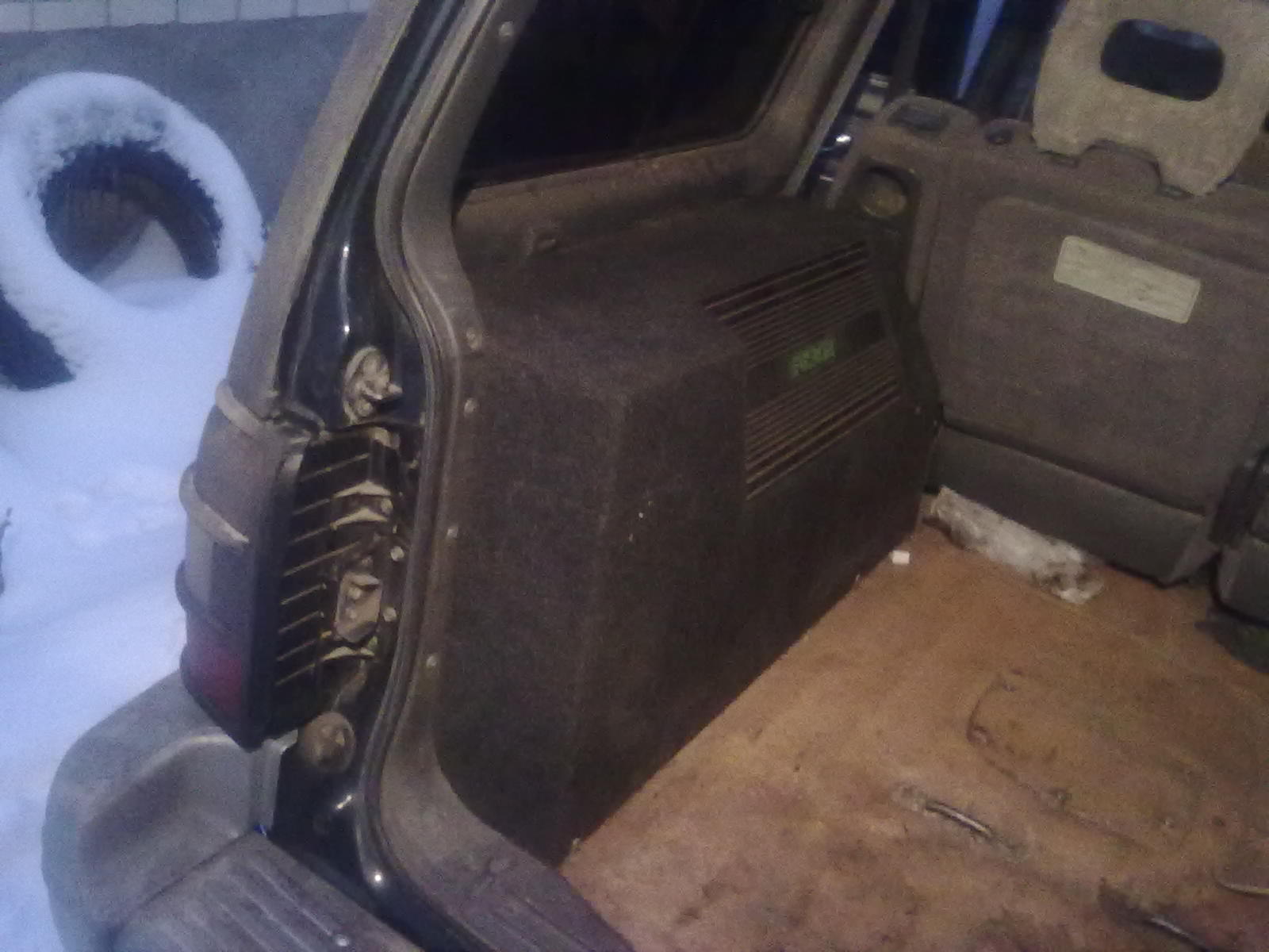

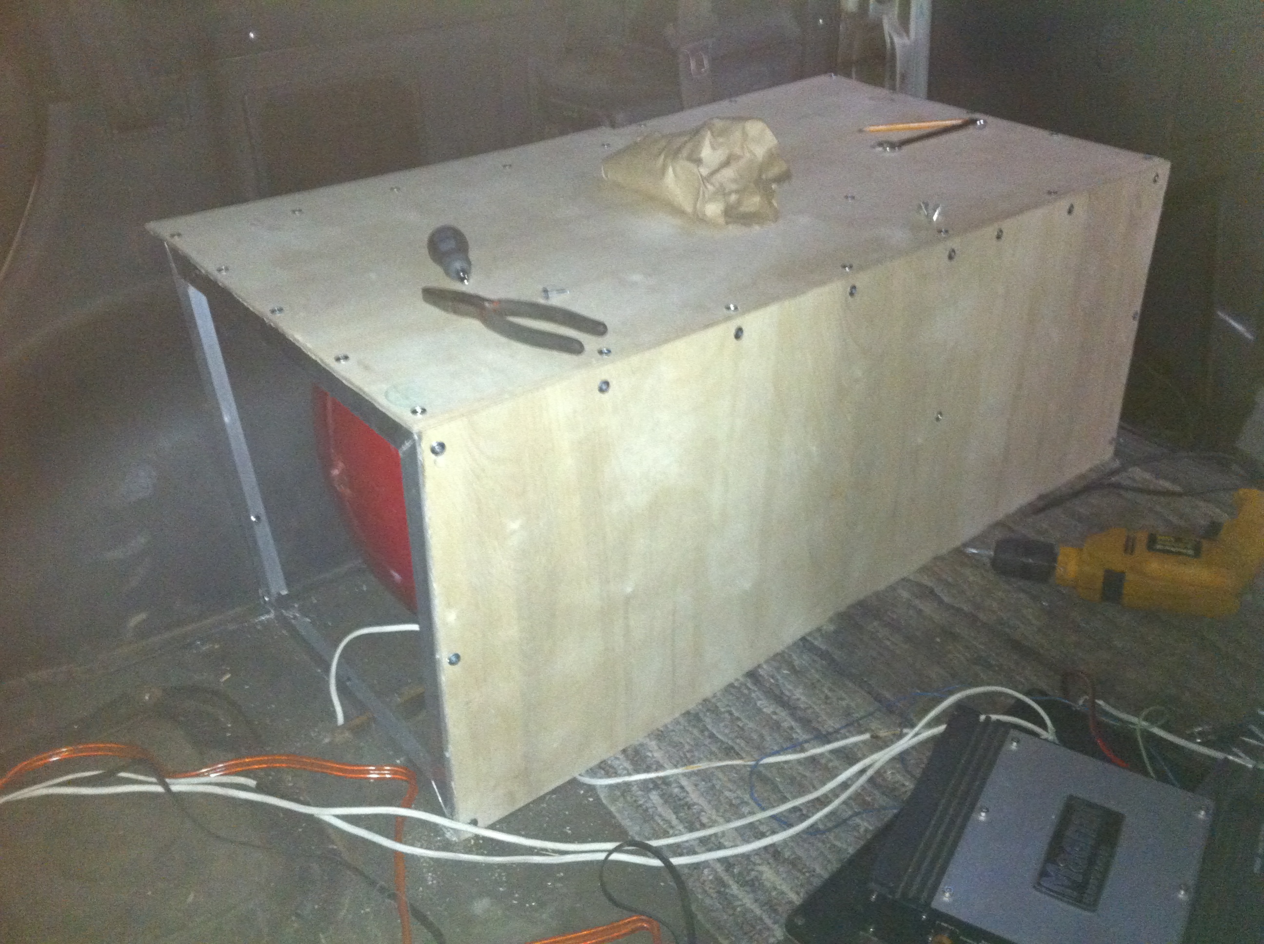

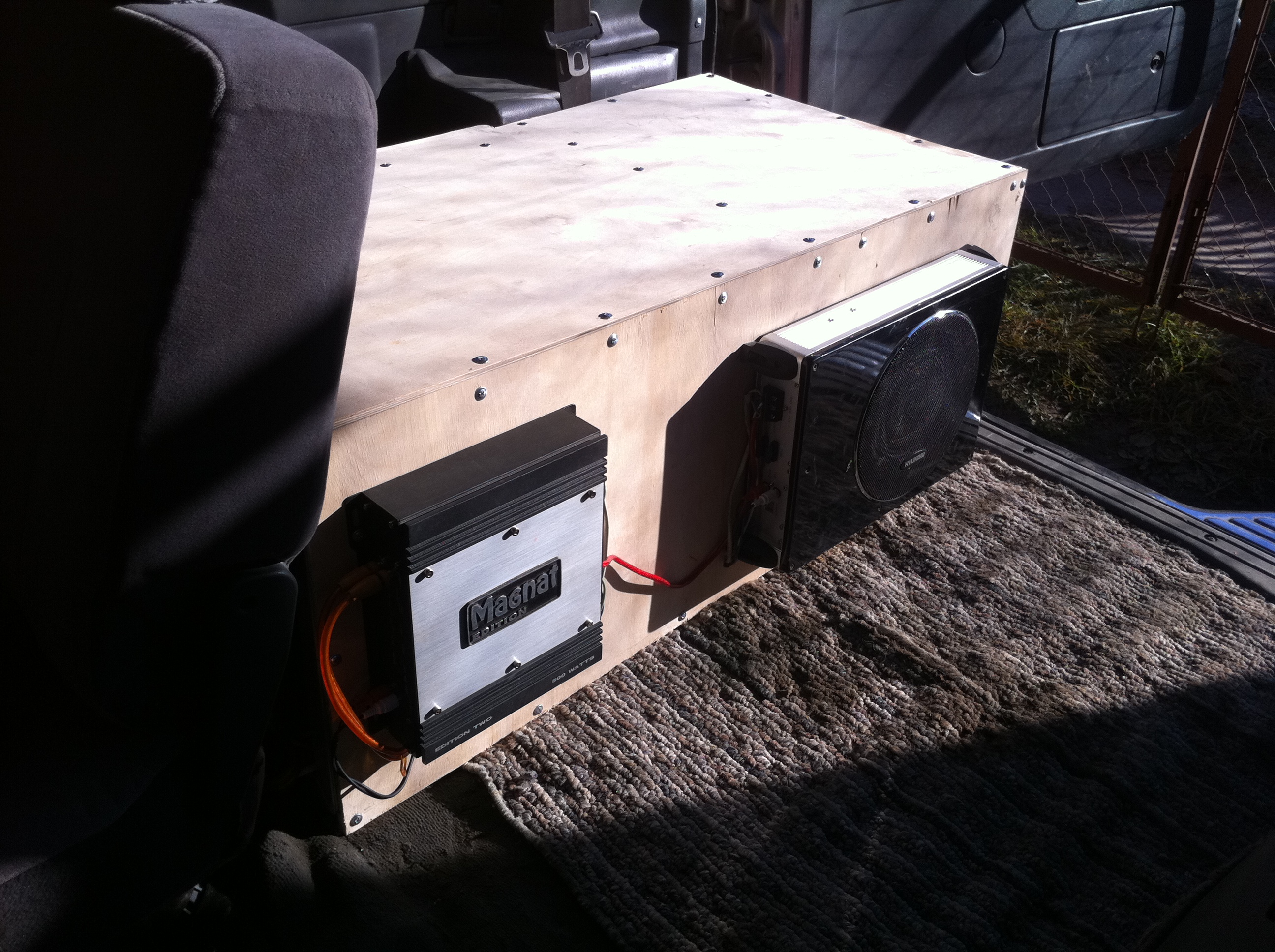

Наконец-то сподобился. Погодка в пятницу была вполне достойная. Под пиго пошло за милую душу. Было преобретено: уголок люминивый (1мм полка 20мм.) 4 метра. Фанэра 6-ка 1.5х1.5м. Саморезы (много). Собственно несущей является сам баллон. Пробовал сам на это всё заваливаться - не сломалось
При необходимости обслуживания баллона верхнюю и боковую полки можно и открутить (не так уж и часто это необходимо. Напрашивается необходимость обтянуть карпетом. Сзади и спереди решил не глушить (по ходу дела), ибо много чего туда вмещается.
А так вообще вот чаво вышло. Оценивайте, только не очень жёстко, ибо первый раз.

Re: Подиум под усил и саб.
моя рекомендация - сделать еще один слой "лицевой" панели. то есть усилок и саб зашить в коробку. просто перед сабом вырезать отверстие для прямой "продувки" и зашить отверстие решеткой.
все - для защиты от механических воздействий багажа (запаска, ящик с инструментом, стиралка или что ты там будешь возить...)
Возможно, так и сделаю. Правда в этом случае короб придётся делать откидывающимся (на петлях), т.к. иначе доступа к предохранителям/настройкам не будет.
Как крепил уголок к кузову? Есть подобная задумка, набираюсь опытом пока..
- OlDer
- Сообщения: 662
- Зарегистрирован: 10 окт 2008, 14:07
- Откуда: Электросталь
Да обычными саморезами. Сначала пробовал толстыми под головку на 6 - держит очень плохо. Обычные саморезы держат на ура. Кроме того часть закрученных саморезов в процессе была заменена на шурупы.
имхо лучше по углам по болту на 8-10 мм сквозь пол. и все. жестко и дыр мало и вибрации не страшны.
Я думал об этом, но там же бак попадает. Под него ручки не подсунешь, да и делал всё на улице.
В моём случае конструкция получилась не несущая, но при этом достаточно крепкая, ибо держится отчасти на самом баллоне и закреплена не только к полу, но и к крылу.

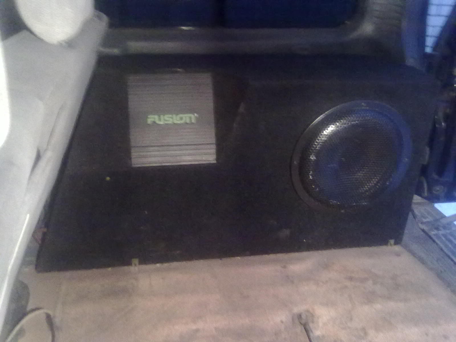

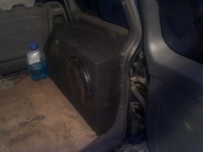

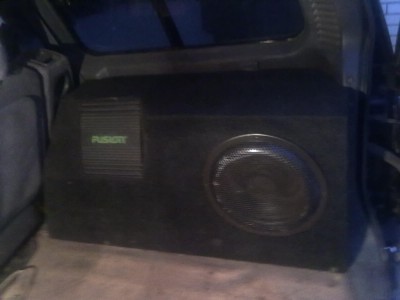

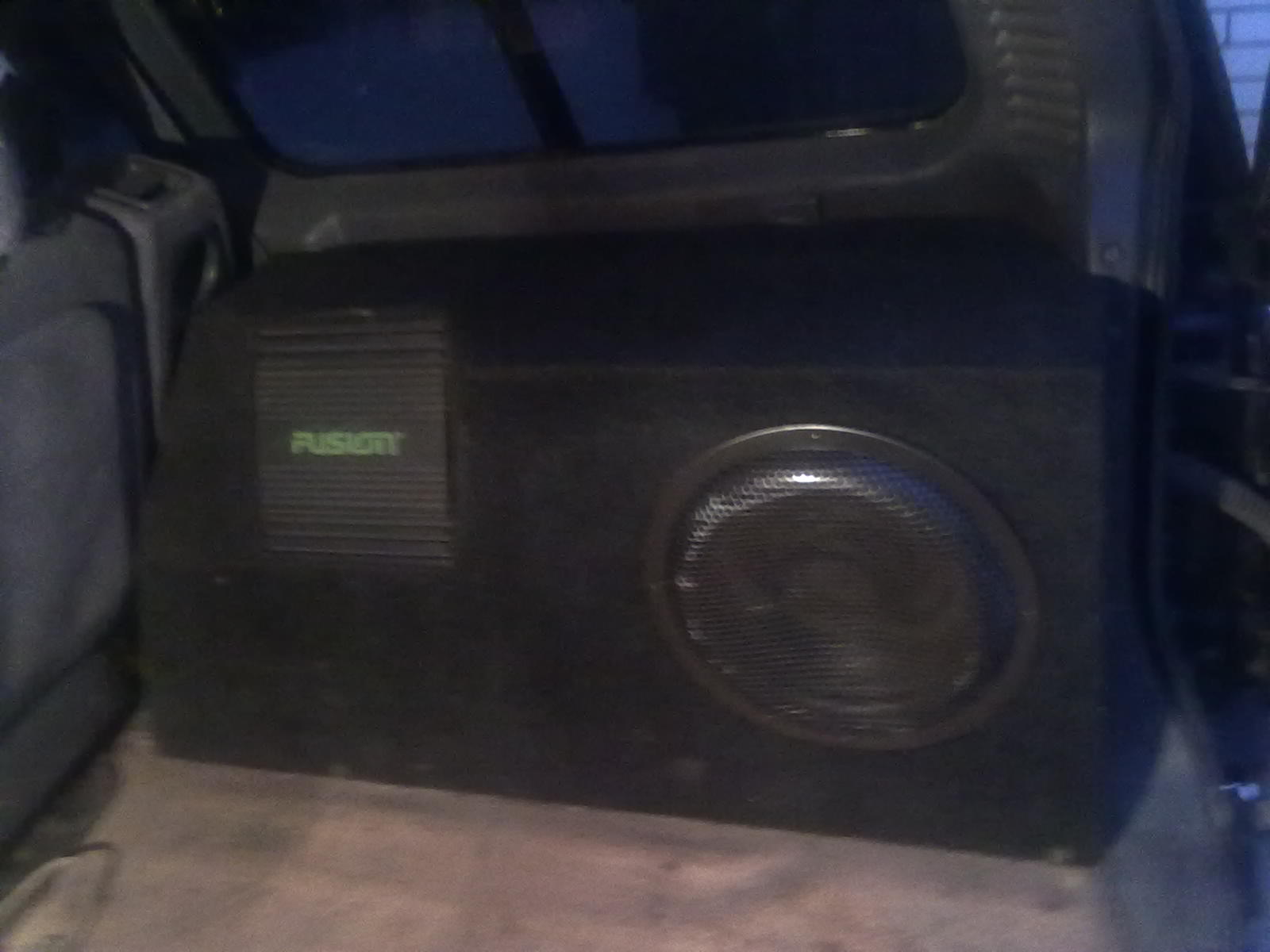

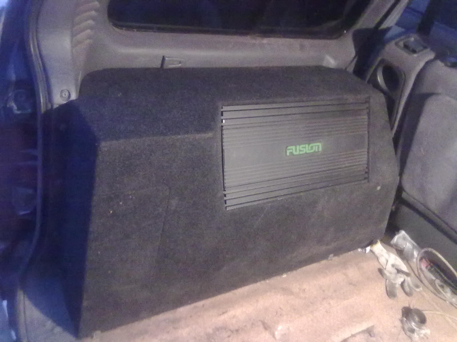

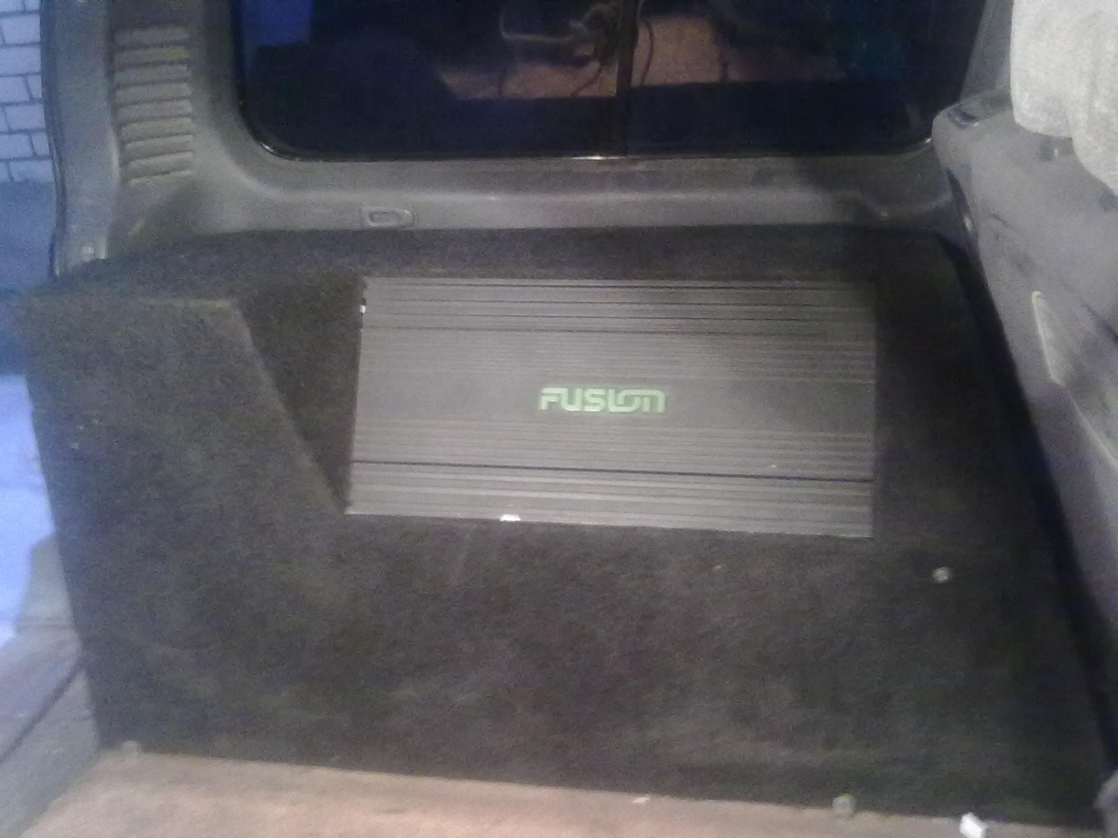

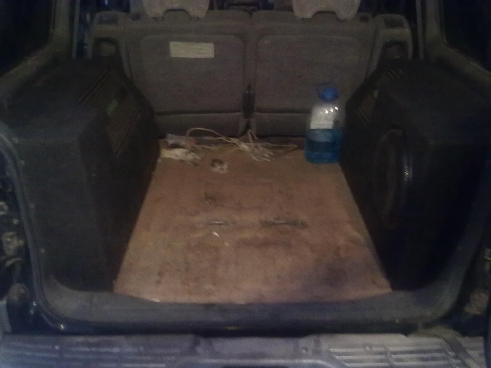

чтоб не плодить темы могу выложить фото своего багажника, если есть интерес.
- Niksan64
- Сообщения: 582
- Зарегистрирован: 05 янв 2011, 20:52
- Двигатель:: 6G72 бензин 24V, 6G72 12V
- Мой автомобиль(и):: Mitsubishi PajeroII LONG PajeroII Коротыш
- Откуда: г Энгельс
- Откуда: Саратовская обл.
- Благодарил (а): 6 раз
- Поблагодарили: 7 раз

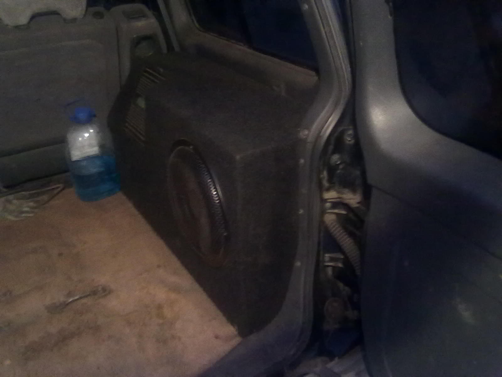

ну, вообщем вот.
фото с телефона,т.к фотика больше нет. сам процес изготовления я не фоткал.
Ну хоть расскажи что да как. Из чего делал? Как короб для буфера собирал?Niksan64 писал(а): сам процес изготовления я не фоткал.
Делал из фанеры 15 мм. Короб под саб закрытый ящик на 40л как положено по мануалу.
Брал очень много картона, делал шаблоны т.к. картон легче резать и подгонять, не получилось, отрезал новый кусок.
Короб под саб имеет сзади округлую форму как и боковина, задняя стенка из фанеры, нарезана полосками (типо как бочки саберают), а внутри все залил полиэфирной смолой смешав её с опилками из под лобзика, верхняя стенка короба такая же как и полка только уже на 15мм. По наружке это фальш панель, а сам ящик внутри, верхнюю полку по началу делал из картона, все подогнал и готовый шаблон положил на лист фанеры и обвел, скреплял все саморезами 35 по металу т.к. по дереву рвут фанеру, потом все обтянул карпетом, карпет клеил на 88 клей (только не забудьте обработать все углы грубой наждачкой, я брал 180ку 3м) ато со времинем углы протрут карпет.
ну вот както так.
Я потом на пол хочу положить рефленый алюминий и будет вощпе кайф, еще края загнуть на верх мм15-20 кроми переднего, его обрезать как порожек (полукругом)
ну вот както так.
Т.е. несущая у тебя фанера? Каркаса из профиля или уголка нет? Как крепил к полу и бок. стенкам?
- Niksan64
- Сообщения: 582
- Откуда: г Энгельс
Да, несущая часть из фанеры, каркаса нет, да и не нужен он, и так довольно прочная конструкция получилась.
Крепил все к металу через уголки саморезами, вроде пока держат нормал, не болтается, не гремит. Как разболтается вварю шпильки 6ки и притяну гайками.
