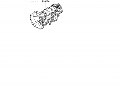

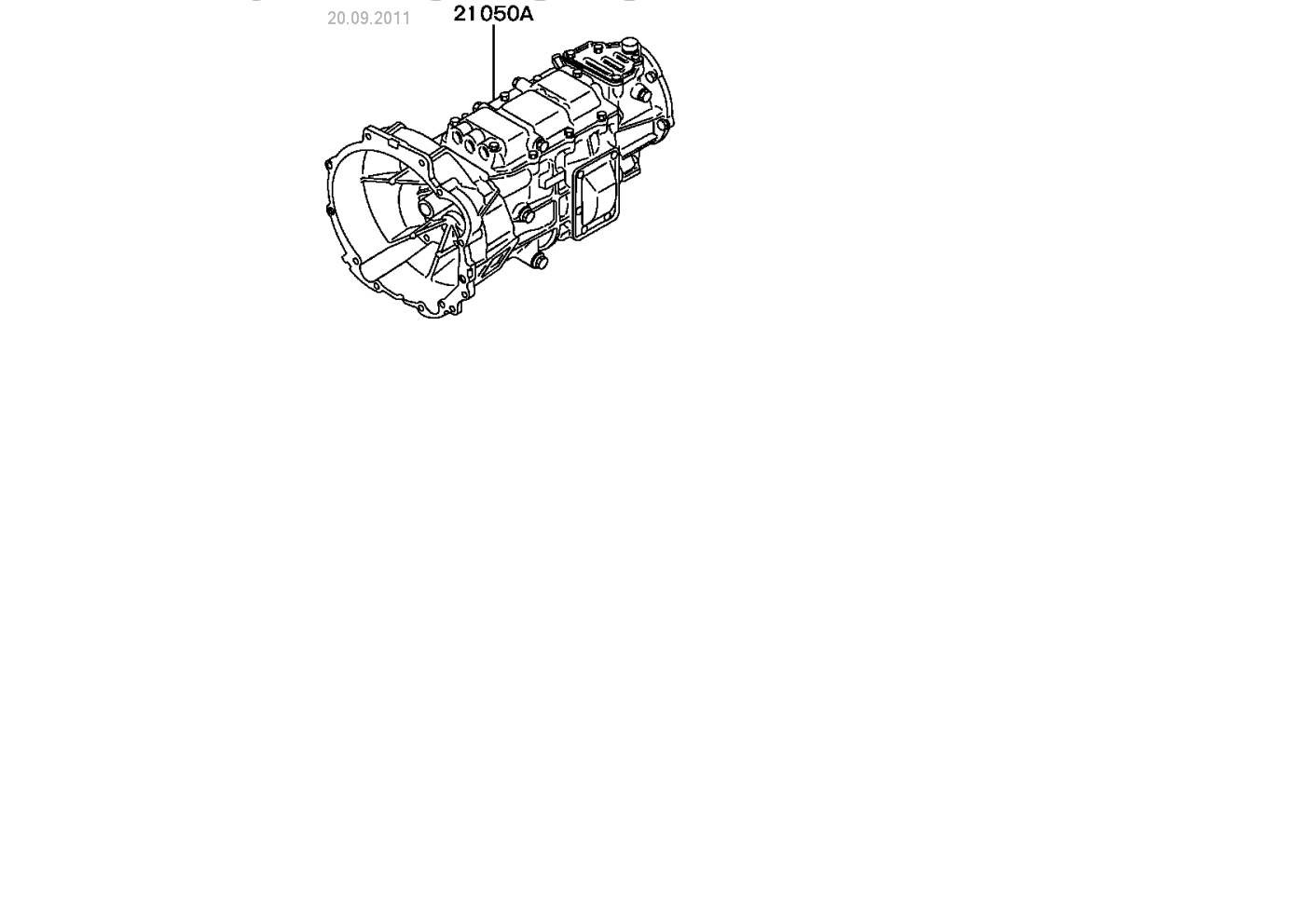

Осталась мелочевка.Неспешно ищутся детали для установки МКПП
Суть в следующем. Хочу заменить на своей машинке автомат на механику, движок 2,5 турбо дизель. сама МКПП уже имеется(внешний вид как на рисунке ниже). КПП имеет номер ME 580807 MO11S5
к ней необходим колокол ME 581041 - Заказал у Жипера, будем считать что уже есть.
Ну и все остальное:
Маховик MB 837137 -заказал у Жипера
Корзина сцепления MB 837231-заказал у Жипера
Диск сцепления MB 837230-заказал у Жипера
вилка выжимного ME 580719
выжимной MD 719469
пружинки крепления выжимного к вилке ME 580723
опорный болт вилки ME 580729
пыльник вилки выжимного ME 600761
кардан передний MB 661084-заказал у Жипера
кардан задний MB 505511-заказал у Жипера
поперечина под раздатку
панель центральной консоли под механику для праворульки
педальный узел
Ищется неспешно, потому как денежки появляются не сразу, ну и со временем свободным напряг.
Готов поменяться на все аналогичное от автомата.
чуть не забыл. все это нужно для длинного Паджерика 5-ти дверки. кузов V44WG
