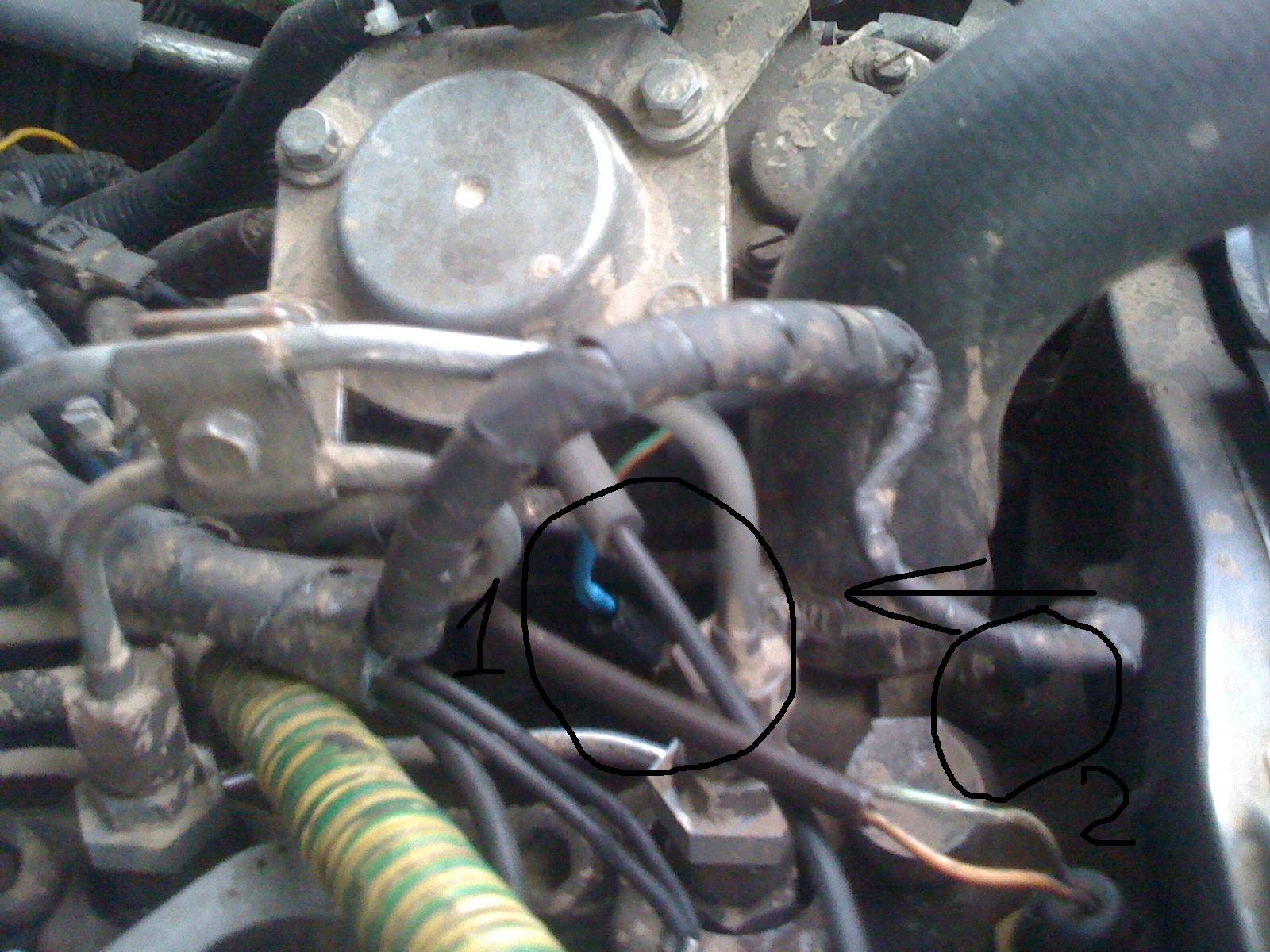

И второй вопрос, на фото (извиняюсь за качество) кругами обведены странные температурные датчики, которых я ни где не могу найти, по экзисту вместо одного должна стоять тупо заглушка. Суть в том что клемма с него отвалилась и требуется его поменять, а парт-намбер найти не могу. Кстати в "камасутре" про них так же ни слова, расскажите за что он отвечает? Есть предположение что они завязанны на систему облегчения пуска, но не уверен. Разница между ними только в клеммах, на первом клемма узенькая, а на втором широкая, точнее как обычная фишка (папа). Знаю точно что на прибоку идет сигнал с двух-контактного датчика который стоит непосредственно в теле ГБЦ, а эти два мелких стоят в крышке патрубка системы охлаждения.

Насчёт датчиков-выкрути сломанный и поищи номерки на нём. У меня на контрактном моторе вкручен мелкий датчик рядом с основным 2-х проводным. Неподключен никуда ессесно..
менять масло хотел вот в каком порядке: 1. слить старое масло, снять поддон, промыть фильтр и изучить содержимое на дне поддона, потом собрать все обратно, залить старое масло. а дальше как тут на форуме пишут, "Принципом замещения", т.е. снять трубки с радиатора АКПП, опустить их в две разные ёмкости (одна пустая а вторая со свежим ATF) и запустить мотор.
на счет датчиков, то у меня их 2 и оба подключены.
