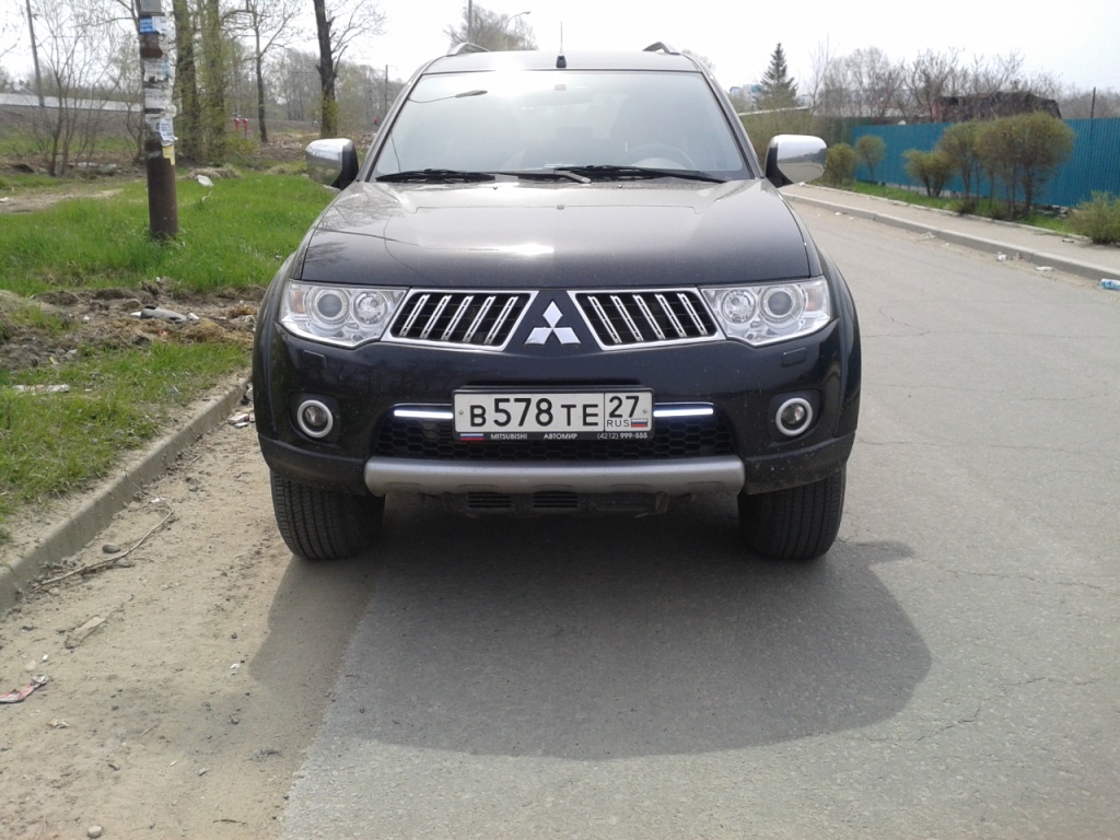

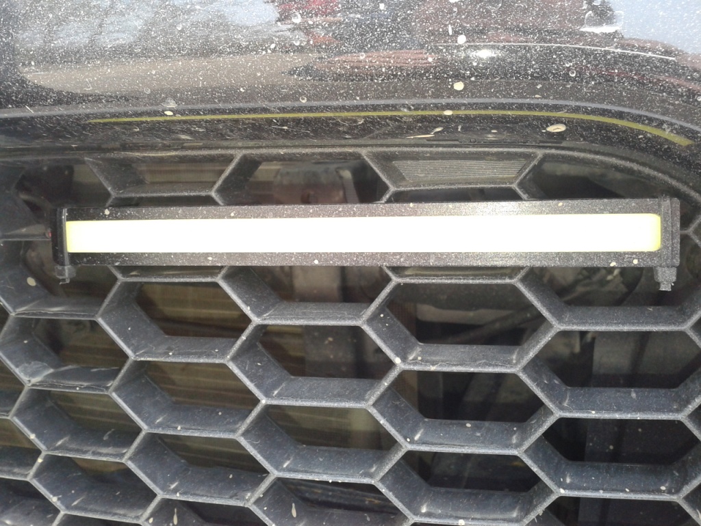

Re: Подключение дневных ходовых огней! нужна подсказка!
Доброго времени суток всем!
Я вот так решил проблему с ДХО. Купил фонари за 400руб. в Уссурийске (раньше видел такие у коллеги и они мне очень понравились, прикольно светят) и Русский набор для подключения противотуманных фар за 150руб (там есть реле, провода и штеккеры). Фонари закрепил к решётке маленькими хомутами и дал на них питание через реле, запитанное от + аккумулятора и провода + при вкюченном зажигании. Теперь у меня ДХО сами включаются при запуске машины и гаснут при отключении зажигания, можно соединить через тумблер и при необходимости отключать ДХО (например при прогреве ночью, что не привлекать внимание). Проездил уже 1 год, пока нареканий нет.
Вечером вообще классно смотрятся!
