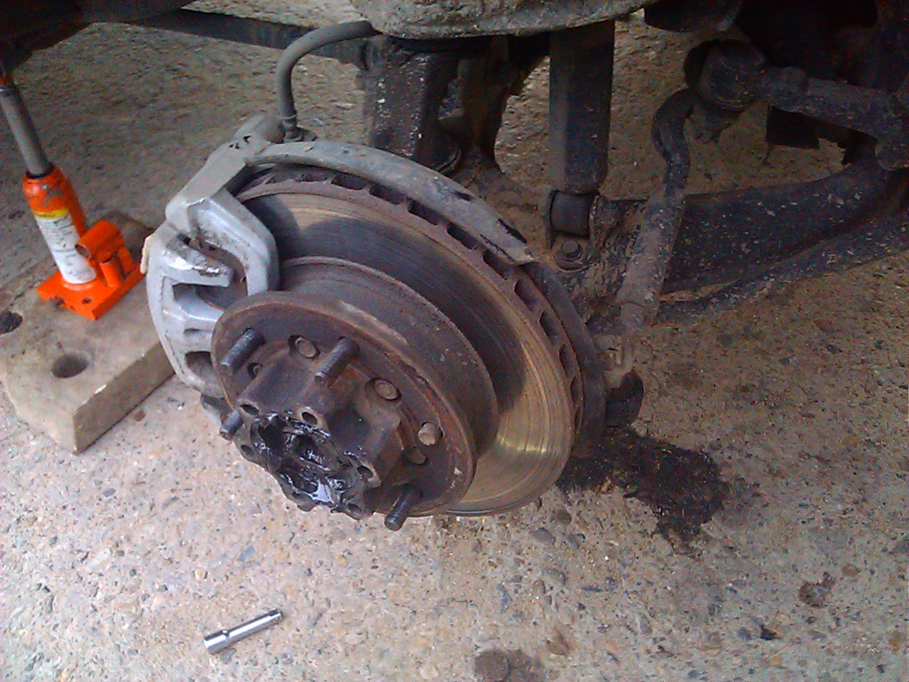

Сегодня решил поменять сломанную шпильку на переднем правом колесе, но после того как скинул само колесо впал в ступор...чего мне дальше делать? Мне достаточно будет открутить 6 болтов, которые держат деталь в которой шпильки запрессованы или надо и подшипник вытаскивать?
P.S. Такая же операция предстоит на заднем правом колесе. Там стоят барабаны - подскажите порядок разборки, чтоб до шпильки добраться.
Заранее спасибо!!!

Снимай суппорт, он на двух болтах, далее снимай тормозной диск а там на ступице все увидишь.
Зы... Это про задний, а передний как на картинке.

боюсь придется снимать ступицу...
когда менял тормозные диски на передке, с этим столкнулся... диск со ступицы пришлось киянкой выколачивать...

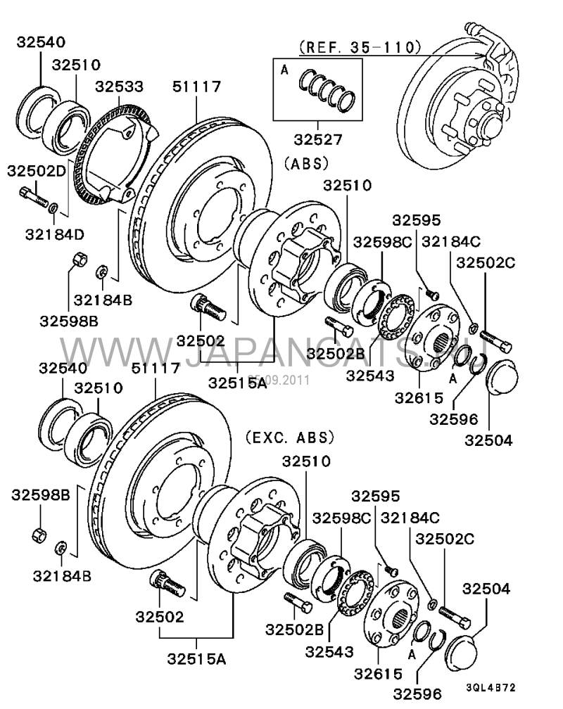

Придется снимать суппорт и ступицу в сборе. А только потом снять тормозной диск и выбить шпильку.

При сборке надо будет обязательно регулировать ступичный подшипник.

Только закончили с другом разбор полетов с передком - еб...ля отчаянная! Но все получилось. Как и говорили выше пришлось разбирать полностью все...

Судя по фотке, канавень на тормозных дисках уже ой-ей какая, как бы не пришлось в скором времени опять все расколбашивать и диски менять.

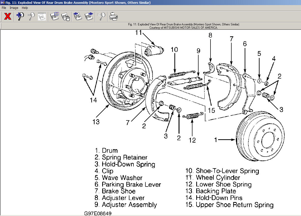

Короче, други! Выручайте схемами заднего моста с тормозной системой. Будем рыть дальше, фотоотчет на сей раз обещаю!

Держи))) Придется снимать колодки.
Ток не пойму, разве в каталогах по вину не бьется?
Montero Sport LS, 1999г.в., 3л, 6G72 24v, 4WD, АКПП, RI 500, qx3 neo, бодик 6см, Hi-Lift Jack, MJ-600 Turbo, купер стт 285/75/16, камап 9, шнорк safari.

Там схему строения можно посмотреть. Мне например иногда помогает.

Romen такую схему как ты выложил - не видел...
