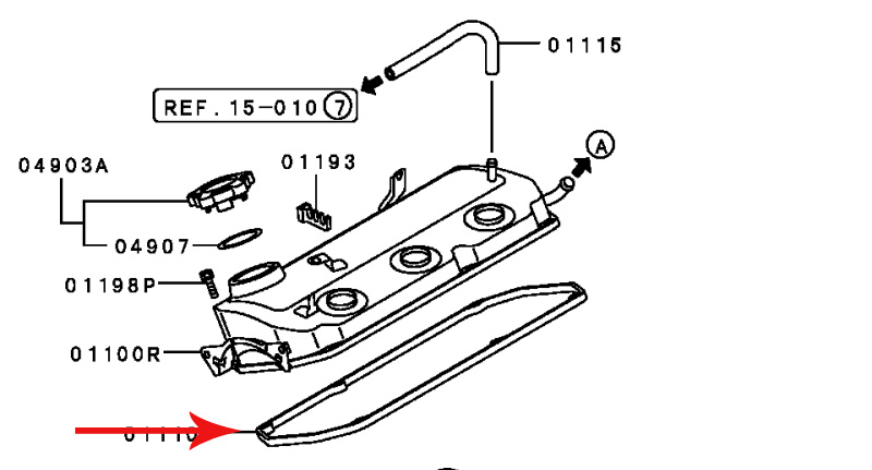

Если речь о прокладке крышки клапанов (красным на картинке), то это MD 303148

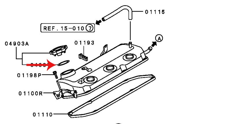

Если речь о прокладка крышки маслозаливной горловины (на картинке красным), то это MD 311638

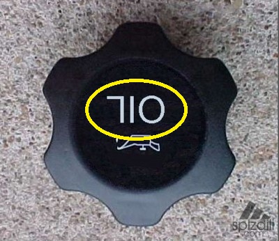

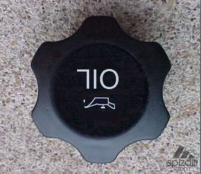

Насчет 710 - поржал :)
Настоящим Джедаям выдают такую

Что значит 710? И зачем ржать?
HiTEX
Сообщения: 7028
Двигатель:: 6G72 24V
Откуда: Алма-Ата
Благодарил (а): 79 раз
Поблагодарили: 338 раз
Re: Подскажите код детали!
Сообщение HiTEX »
Ну разве не смешно??! № 710 ::-D:
