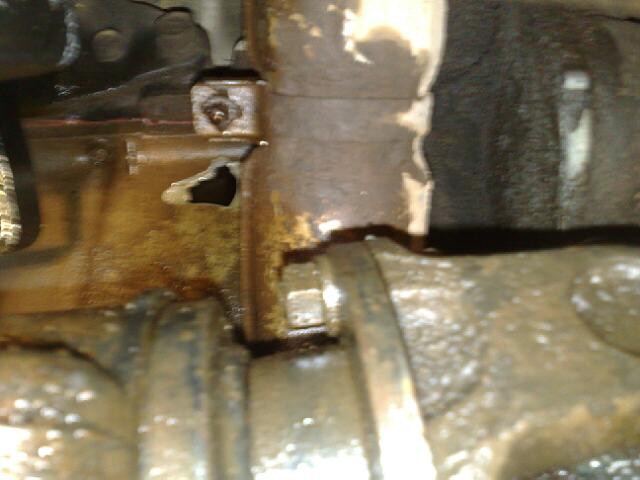

Народ, опишу суть проблемы с историей:
после покупки "у хренового продавца" (лоханулся, ну да ладно, сам виноват, дело не в этом), кроме подвески были сделаны работы по ДВС:
1) восстановление геометрии клапана, соответственно разобрана\собрана ГБЦ с промытием в солярной ванне, опрессовка ГБЦ с замером плоскости,
2) замена левой опоры ДВС,
3) промывка инжекторов (ультразвук),
4) выпускные коллекторы были треснуты оба, нашел на разборе, заменили
5) кронштейн в сборе вентилятора охлаждения заменен,
6) шланг сапуна крышки клапанной,
7) высверлили шпильку впускного коллектора, заменили
8) заменили прокладки ДВС полностью из полного набора + прокладку системы вентил. картер. газов + клапан PCV,
9) ремень генератора,
10) ремонт впускного коллектора,
Вообщем, уверили, ребята в сервисе хорошие, общаются и описывают суть проблемы и его решения вроде как нареканий не было.
Может что то и не влияет, но я опишу. заранее прошу прощения, так как чайник ::-[: Началось после.... в один "прекрасный" день:
а) При заводе машины после длительного простоя возник свист такой, что боишься подходить...(было и раньше, но не придавал значения),
исчезает секунд через 30 (при моем звонке мастеру, говорил что возможно генератор нужно посмотреть, ремень вроде меняли)
б) Был довольно крутой поворот, напрягло то, что были при повороте какие то странные щелчки, похожие на КЗ, возникли и прошли
в) ставил машину на стоянку у магазина почувствовал запах гари и белый дымок повалил из под капота, позвонил тут же мастеру, сказал держать огнетушитель поблизости :=-O: ,проверить масло, проверил на щупе все в порядке было антифриз проверил - тоже в норме, предположил по телефону, что - генератор, возможно потребуется ремонт в районе 7 тыщ
г) ну думаю домой надо доехать хотя бы...открыл капот завел, слава Богу ничего, печка включена гари не чувствую... выехал на МКАД загорелась желтая лампа масла на тахометре, остановился почувствовал запах гари опять и валит белый дымок, заглушил двигатель
д) глядь, а у меня под машиной целая лужа масла, звоню мастеру... вообщем, договорились что отвезу на эвакуаторе до их сервиса (ночь уже была, только завтра смотреть будут)
е) на утро получаю ммс, которое я вам предложил для просмотра и вашим комментариям, где мастер написал, что пробит поддон двигателя, причина и последствия еще не определены (у них полно ща заказов, смотреть причину, неделю ждать) ::'(:
Вопрос: уважаемые эксперты и любители, из-за чего ЭТО? Что предстоит? Контрактник или есть выход, если есть какой?

miklfat писал(а): из-за чего ЭТО? Что предстоит? Контрактник или есть выход, если есть какой?
Судя по длинному монологу, без масла прокатились порядочно((((
На самом деле вскрытие покажет. Снять поддон и посмотреть вкладыши. Как вариант, устранить течь, залить масло и проверить давление масла. Если в допуске, то кататься дальше. Если нет, то лучше ремонтировать. Нет денег и времени- контрактник.
Из- за чего это? Да ХЗ, по фото не очень понятно. Скорее всего разгребаешь косяки предыдущего "хозяина"

Прочитал еще раз внимательно (падкий на респекты, тем более на персональные ::-D:)
После того, как загорелась лампочка машина была сразу заглушена? Если так, то мой прогноз таков: устранить течь, залить масло, заодно сменить фильтр и гонять дальше. Для успокоения души проверить давление масла механическим датчиком.
не совсем сразу 10 км где то проехал, но стуков и запахов не было, когда почувствовал запах у светофора сразу припарковал машину и выключил двигатель ::'(:

Я бы вам очень советовал присутствовать при вскрытии.
Очень похоже что при таком "большом ремонте" что то уронили в двигатель.
Крутой поворот был правый?

SNOOPER писал(а):Я бы вам очень советовал присутствовать при вскрытии.
да именно направо повернул, довольно крутой) :*YES*:
Вы знаете, сомнения что что-то из-за ребят в сервисе есть, кроется такая мысль. Но фиг кто признает это, а при вскрытии умелыми действиями сокроют, но спасибо за ответ, приму к сведению :*WRITE*:
Знаете есть поговорка : На хитрую................
Приезжайте в сервис, берите с собой что нибудь погрязнее, робу/комбез. Пусть крутят гайки под "присмотром", и в "самый момент" не выпускайте из виду работника, а лучше "помогите" ему поддон "снять".
В поддоне не должно быть ничего кроме остатков отработанного масла.
Поддон у Вас состоит из двух частей. Если будут снимать "по частям", то и стальную/нижнию часть сразу осмотрите.
Вполне возможно что "гайкашайбаболт" и вылетели наружу при ударе. То осмотрите шатуны и щёки коленвала в районе пятого и шестого цилиндра, должен быть след от удара. Задайте вопрос: Откуда и почему?
До ремонта машина всё же ездила, а вот после такой "казус"................
Снятие поддона начинается со снятия датчика уровня масла. Это для того чтоб мастера и на него не попали
ПС Лично у меня такое поведение клиента не вызовет ни каких возражений.
Короче удачи :)
Спасибо за полезную информацию, одна из причин возможных понятна, а не подскажите последствия? что придется менять и делать в описанном вами случае?

miklfat писал(а):
а вот это немного не понял((( не могли бы уточнить?
А что уточнять. Снимается датчик уровня масла, а затем уже поддон. Если его не снять, то при снятии поддона он будет сломан.

Этого мало? Думаю SNOOPER, не зря спросил про поворот.... и даже сторону поворота "угадал".
Сообщения: 57481
Поблагодарили: 4803 раза
Re: Помогите чайнику с двигателем?!
DenVer писал(а):Этого мало? Думаю SNOOPER, не зря спросил про поворот.... и даже сторону поворота "угадал".
Да ладно у меня "студент" Ромка (многие его знают) и тот по фотке сразу сказал, "пролюбили" что то.......... :D

Сообщение Nemarov »
может коленвал сломало? :)
а так то дроволет видимо ушатаный в хлам был... скидывай поддон и нюхай.. потом делай и продавай нафик.. ну если мани есть то дальше ездий

У меня такая же дырка была с одной стороны, а с другой гораздо больше (поддон и блок), это все возникло, когда шатуны оторвало 5 и 6. Так он еще 1,5-2 минуты работал после этого. А дым шел оттого, что масло на выпускной коллектор попало.
Просто результат у меня был очень плачевный - замена на контрактник.
Хорошо если колено целое, тогда лучше откапиталить.

[quoteможет коленвал сломало?
а так то дроволет видимо ушатаный в хлам был... скидывай поддон и нюхай.. потом делай и продавай нафик.. ну если мани есть то дальше ездий[/quote]
Сергей Анатольевич писал(а):У меня такая же дырка была с одной стороны, а с другой гораздо больше (поддон и блок), это все возникло, когда шатуны оторвало 5 и 6. Так он еще 1,5-2 минуты работал после этого. А дым шел оттого, что масло на выпускной коллектор попало.
А причину не знаете? Почему оторвало...а то тут основная версия - посторонний предмет, забыли при ремонте что то!
