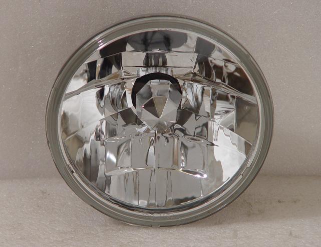

Ставь тот же wesem но круглый, дальний такой
противотуманный такого же размера
можно раллийную стойку из таких

Отлично они светят, даже с галогенками.AAKun писал(а): А вот на счет танковых, тоже склоняюсь, правда не уверен что светят хорошо!![]()

Танковые вааще тема. У меня галоген обычные (дальний-ближний), так те пендосы что с ксеноном слепят при езде на встречу ооочень обижаюца когда я их куячу своим дальним с танкачей!

Все уболтали на ФГ 126, с моими круглыми основными будет хорошо! Уже ксенон дешевый присмотрел!
Жаль провода под ближний-дальний пропадут! Да найти не знаю где в Новосибирске.
Какой цоколь лучше тогда брать, чтоб от шахи отражатель не ставить? H7?
Или обойтись 100 Ватными галогенками, вот например: H4 http://avto-lamp.ru/catalogue/9103/9113/9512.html Тогда и ближний-дальний останется!

Re: Фото дорестайлинга с квадратными фарами.
А поиск - не судьба поюзать?
Ладно рассказываю.
1. На морде дальний на фик не нужен - лучше ближний, но это дело пристрастий.
2. 100 вт - гарантия расплавленной проводки внутри фары, ибо герметичная, зараза.
3. С галогеном светит нормально.
На счет самих фар - сюда: http://www.pajero4x4.ru/bbs/phpBB2/view ... 7&start=30
Ладно рассказываю.

Если брать галоген H4, тобишь ближний-дальний с целью сохранить функционал проводов и тумблеров, какую лучше фару взять?

Попробуй поищи. За лето к вам в город раз 10 отсылали...AAKun писал(а):Поиск курил, но спросить же хочется!![]()
Ну значит решено, буду думать дальний или ближний брать. Спасибо конечно за предложение, но я сначала у нас тут поищу, по знакомым поспрашиваю авось чего, ну а если нет то конечно!
А вообще я как то к дальнему склонен, люблю когда видно куда едешь!Я конеш извиняюсь, но спрошу!
Почему ближний? Он дает ровную засветку - а дальний лупит двумя лучами "на ту сторону".
Функцию ближний/дальний ты вряд ли сохранишь.
Для начала - в фару идет всего один провод. Он бронированный и т.п. - скорее всего этого ты при переделке лишишься, но не это главное - все же в отличии от обычных фар, танковые имеют всего один рисунок стекла - строго дальний или строго ближний. То есть при переключении нитей максимум что произойдет - это незначительное изменение интенсивности светового потока.
Во всяком случае я лично вообще разницы не заметил, когда сгорела одна нить в моей Н4 и я в колодке перекинул контакт на другую...

Я думаю дело в том, что помимо прочего, дальний свет оказывается несколько не в фокусе и стекло собирает световой поток не так качественно - как итог - подслепление встречных.
Ну а второй провод протянуть возможно - почему нет? Просто от заводской проводки тогда мало что останется.
