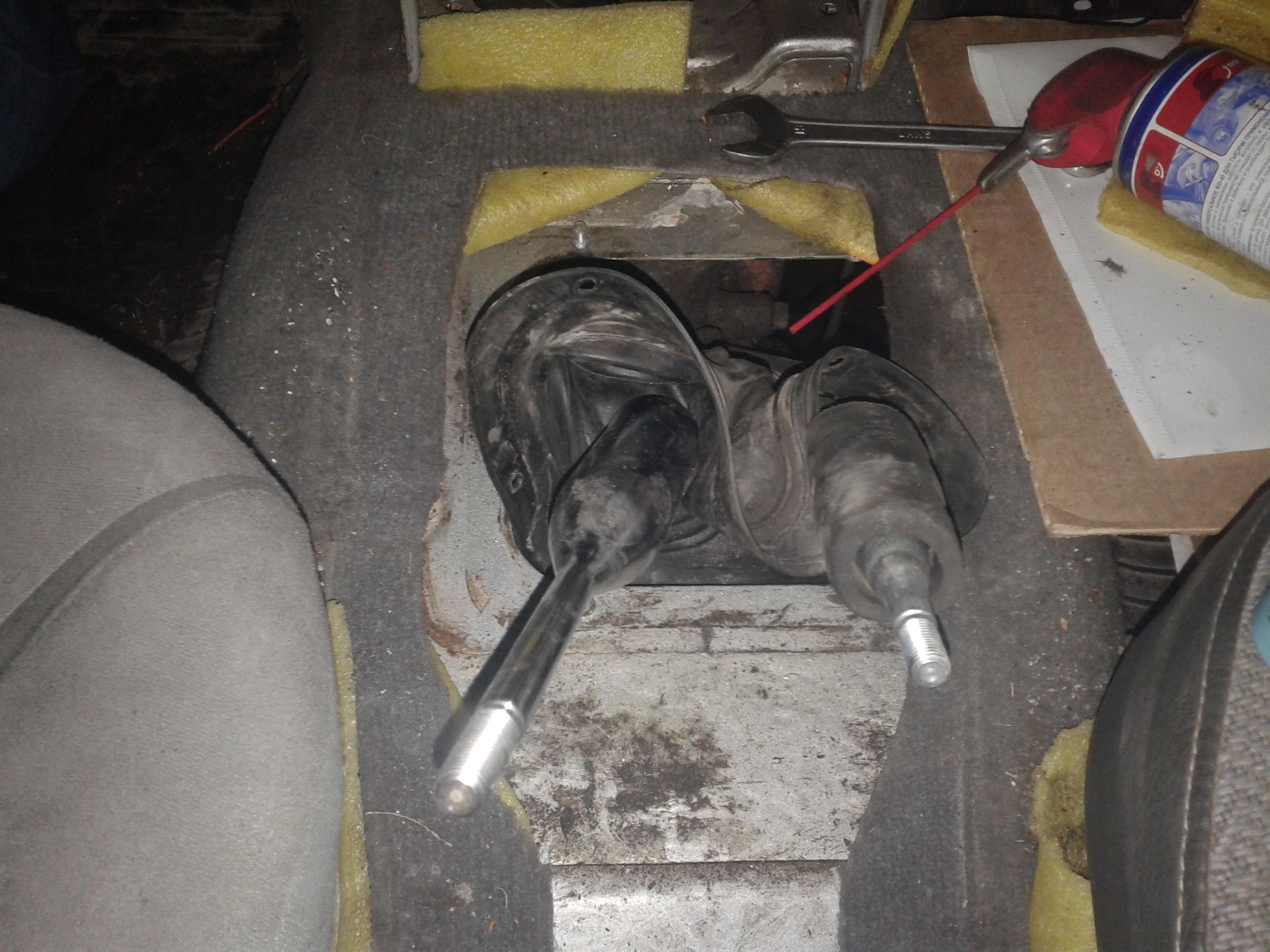

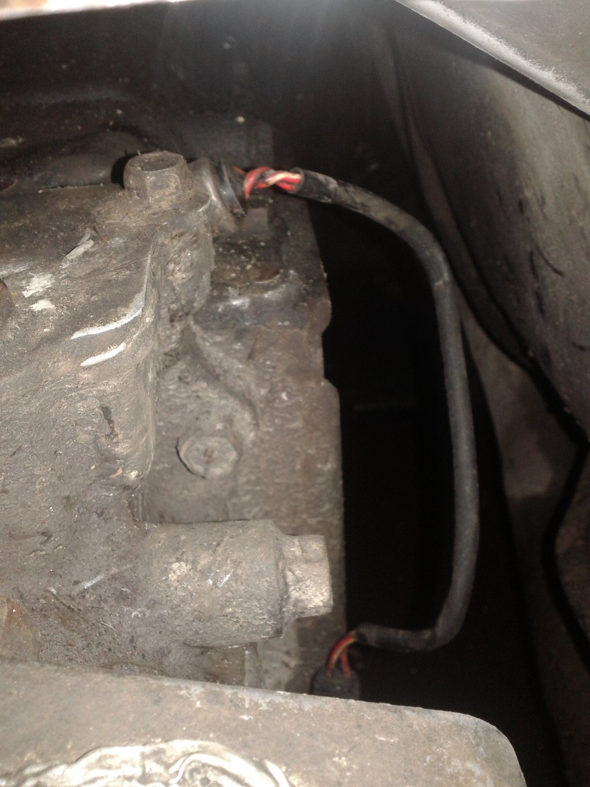

Как снять - видно по фоткам. Обычным рожковым ключом на 19. У меня на замену лягушки под рукой не было, пришлось реанимировать старую - залил внутрь корпуса очиститель карбюратора (вдшка не помогла), прокрутил шпиндель, вылил образовавшуюся черную жижу.

Аааааааа вон оно что )))) Значит можно ещё под лесть и через рычаги. А я то думал только с низу со спец ключом. Звонил в рольф по поводу замены датчика. Тут совсем умора. Сам датчик стоит 1704 руб, это я ещё могу понять дорого но не критично. А вот замена у меня отбросила все сомнения обращаться в Рольф. За замену объявили 1500. Спрашивается есть у людей совесть, лупить такую цену за замену даже если здесь нужен спец ключ
