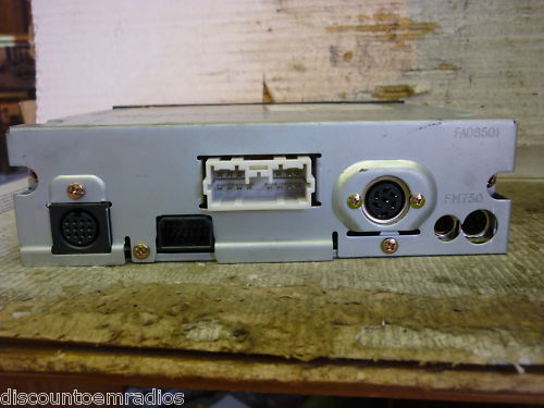

Наш разъем для CD-Changer'а выглядит вот так:
От других моделей не перепаять, т.к. у наших Альпайновый протокол общения между чейнджером и магнитолой, называющийся Ai-Net.
Я себе просто проводок Line-In впаял параллельно сидюшнику
Затрат минимум!
Сейчас еще bluetooth гарнитуру на линейный вход цепляю и с телефона музыку на магнитолу передаю через гарнитуру "по воздуху"

Да какой там гемор! Если магнитола уже лежит на столе, то все мероприятие на 5-15 минутBoBFacekillah писал(а):Ну ,как бы хотелось без геммора обойтись....тупо ПАПУ в МАМУ и поехали....Написал на фирму - посмотрим,что посоветуют.
Открутить 1 крышку, припаять 1 провод, закрутить крышку
Год назад спрашивал у создателей "xCarLink USB" - они под наши магнитолы делать не собирались..

Информация насчет альпайновского протокола надежна? Можешь дать источник? У альпайна M-BUS вроде по другому организована: там обмен идет по одному проводу - M-DATA. А в наших магнитолах для обмена с ченджером используется M-BUS с тремя проводами: M-SCK, M-BUSY, M-DATA. У меня в магнитоле Mitsubishi MR587387 Infiniti P004 Panasonic CQ-JB0161A именно так. И я к сожалению не нашел нигде схемы для эмулятора Cd ченджера для такого случая.oleg.spb писал(а): От других моделей не перепаять, т.к. у наших Альпайновый протокол общения между чейнджером и магнитолой, называющийся Ai-Net.
Я себе просто проводок Line-In впаял параллельно сидюшнику![]()
Затрат минимум!
Возможно у P912 по другому, схемы для нее нигде не нашел. Хотя по разъемам на задней панели идентично с P004.
Для альпайновского M-BUS есть такое несложное решение http://monitor.net.ru/forum/cd-m-bus-info-191064.html
Смотрел твое решение по подключению параллельно сидюку. Опять же может у нас разные схемы, но читал что у нас от сидюка до звукового процессора (микросхемы управляющей звуком: громкость, баланс, разделение на каналы и т.п.) идет цифровой кодированный сигнал, т.е. еще не простой аудио.

Когда прикипело я основательно перерыл интернеты.ConstantinLo писал(а):Информация насчет альпайновского протокола надежна? Можешь дать источник?oleg.spb писал(а): От других моделей не перепаять, т.к. у наших Альпайновый протокол общения между чейнджером и магнитолой, называющийся Ai-Net.
Если честно, то за 5ть прошедших лет я источники подрастерял.. Да и информация в голове на эту тему подзатёрлась из-за невостребованности
Схему примера по ссылке мне не посмотреть (либо битые, либо я не туда смотрю), но..ConstantinLo писал(а): А в наших магнитолах для обмена с ченджером используется M-BUS с тремя проводами: M-SCK, M-BUSY, M-DATA. У меня в магнитоле Mitsubishi MR587387 Infiniti P004 Panasonic CQ-JB0161A именно так. И я к сожалению не нашел нигде схемы для эмулятора Cd ченджера для такого случая.
Скорее всего M-BUSY притягивается к лог. 1 на постоянной основе, а на M-SCK просто подаётся такт передачи M-DATA..
Ну я не читал, а тыкал.. и натыкалConstantinLo писал(а): Смотрел твое решение по подключению параллельно сидюку. Опять же может у нас разные схемы, но читал что у нас от сидюка до звукового процессора (микросхемы управляющей звуком: громкость, баланс, разделение на каналы и т.п.) идет цифровой кодированный сигнал, т.е. еще не простой аудио.
И до эмуляции на микроконтроллере руки не доходили, хотя желание было..
Паять то - фигня, а тыкаться в машине во дворе как то не айс.. А на природе даже в дождливую погоду другие развлечения есть
