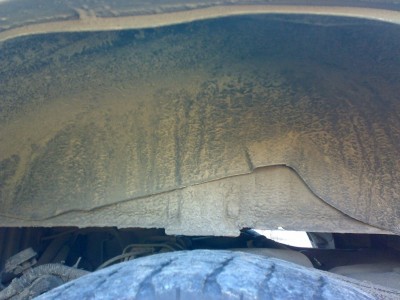

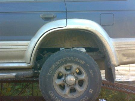

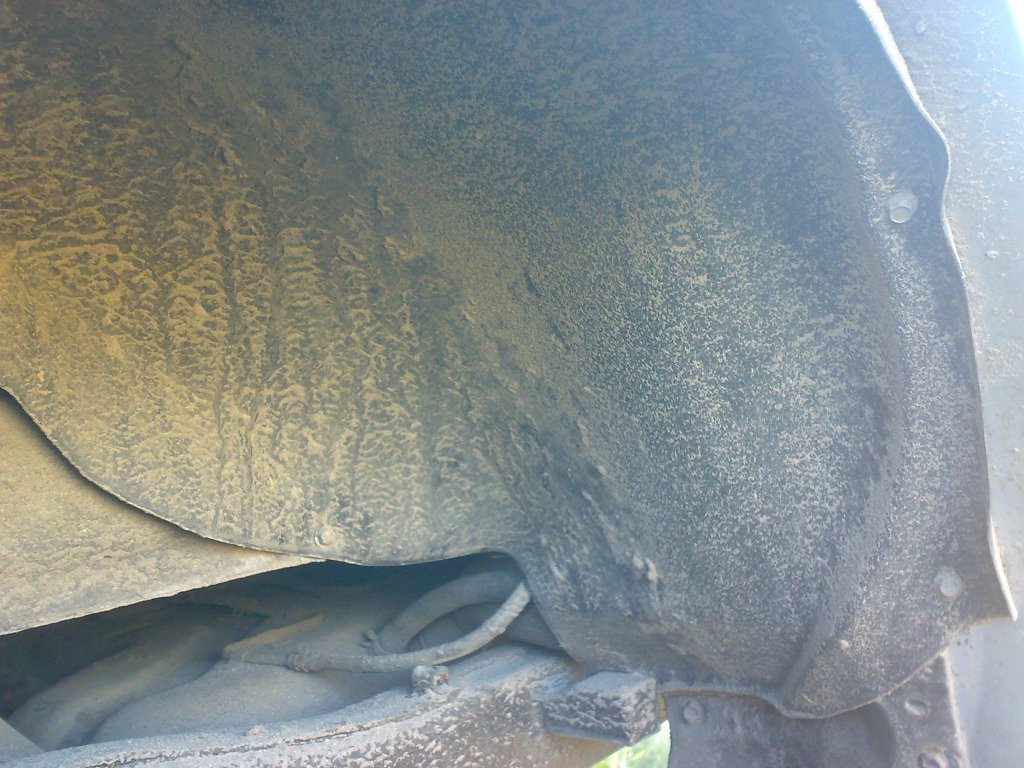

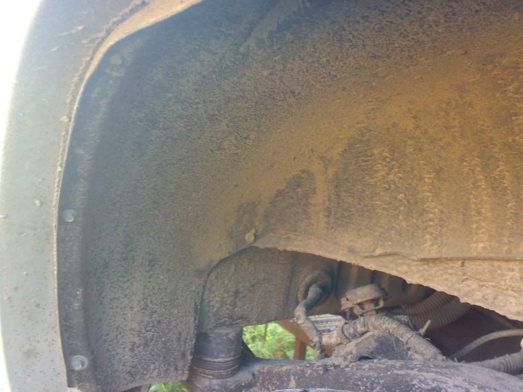

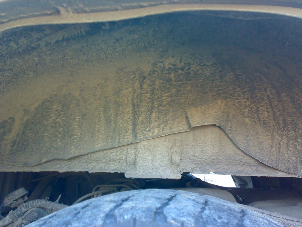

Привет, уважаемые форумчане.
Хочу поделиться способом защиты задних арок. (может где-то и есть, но я не встречал).
вид передней части
вид передней части
Вид задней части
Вид задней части
Вид средней части
Вид средней части
Общий вид
Общий вид

Это реально новый ни кем не использованный метод - прикрепить в арки пластиковые локеры (подкрылки), как же люди раньше не додумались :)
Жаль тока букв в посте мало, может речь не о них, а о каких-нибудь таинственных трубках на фото или волшебных саморезах...

Пользы от такого локера мало , подушка кузова и моторчик амортизатора не закрыты.
З.Ы. Арки обычно гниют изнутри.

..что-то они очень мало закрывают..

Я согласен, сколько людей столько и мнений, но вы посмотрите чем у вас на авто прикрыты трубки горловины бака? Каким то куском железа, у которого по всему периметру щели в палец. В моем случае оттуда вынули кусок ржавчины и горловина стала как сито. ::'(: Пришлось крепить локеры. Зато теперь горловина чистая и колесной грязи оченно трудно туда попасть ::-P: , что можно сказать и про части крыла прикрытые расширителями(тоже плохо выглядели). Саморезы вкручены в штатные места, за исключением двух сбоку. А регуляторы аммов проработали с 1997 года и до сей поры работают, думаю что и дальше будут работать. :*THANK*:
