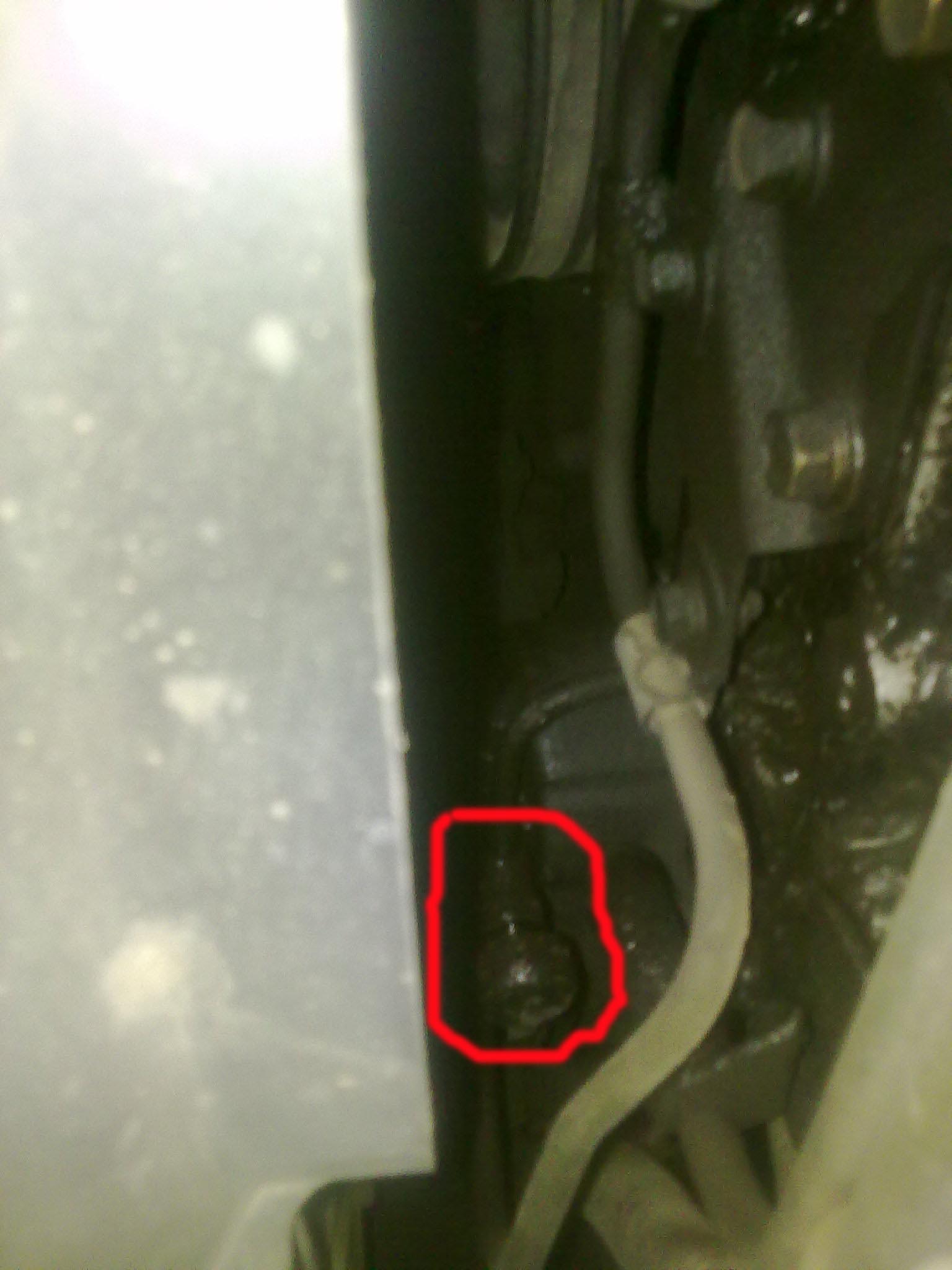

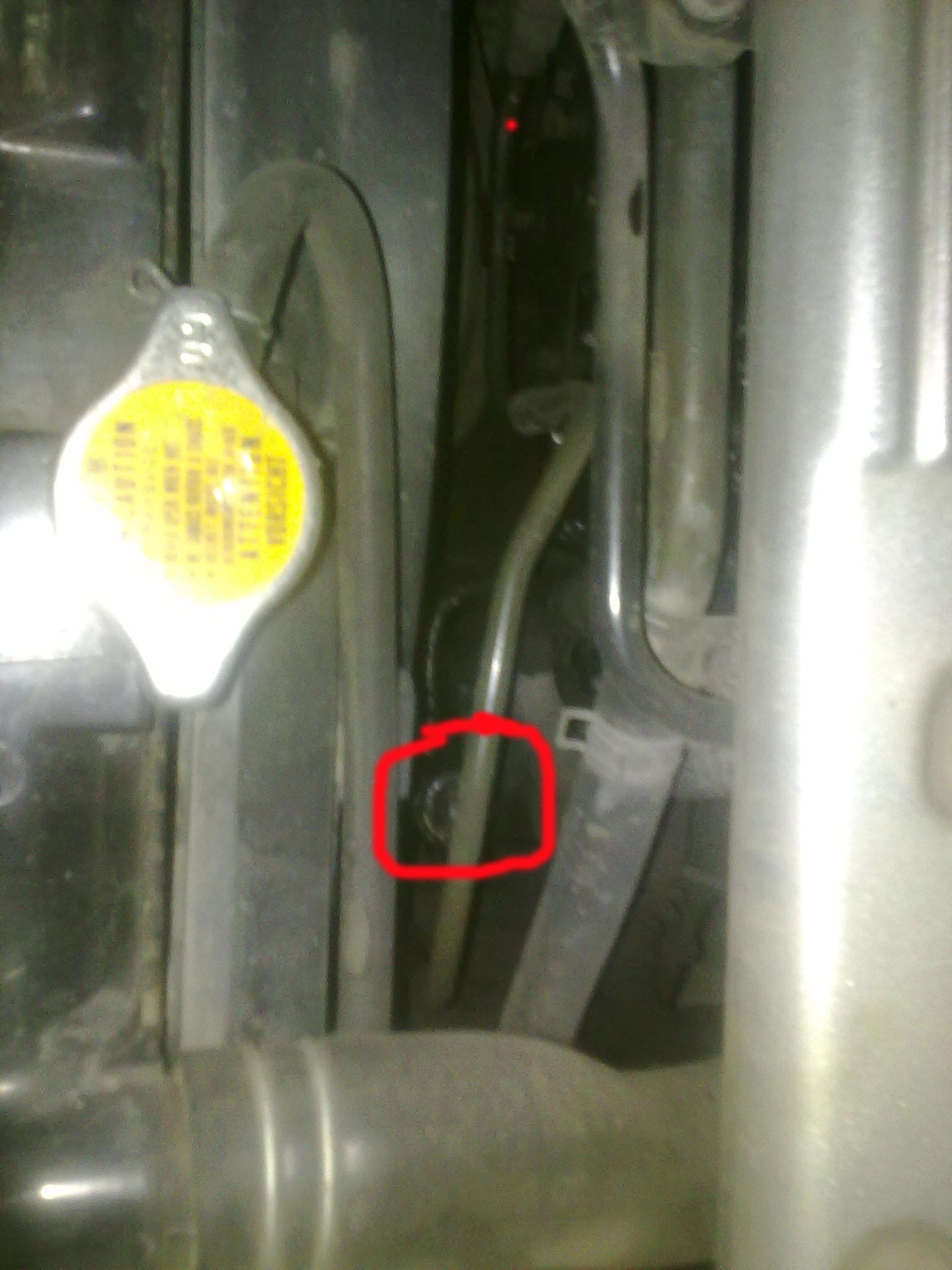

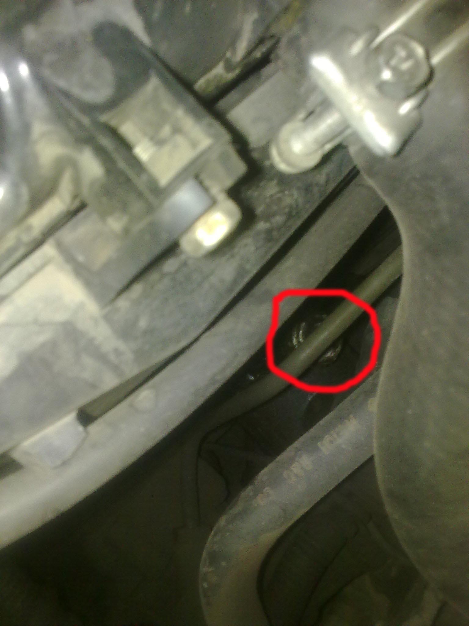

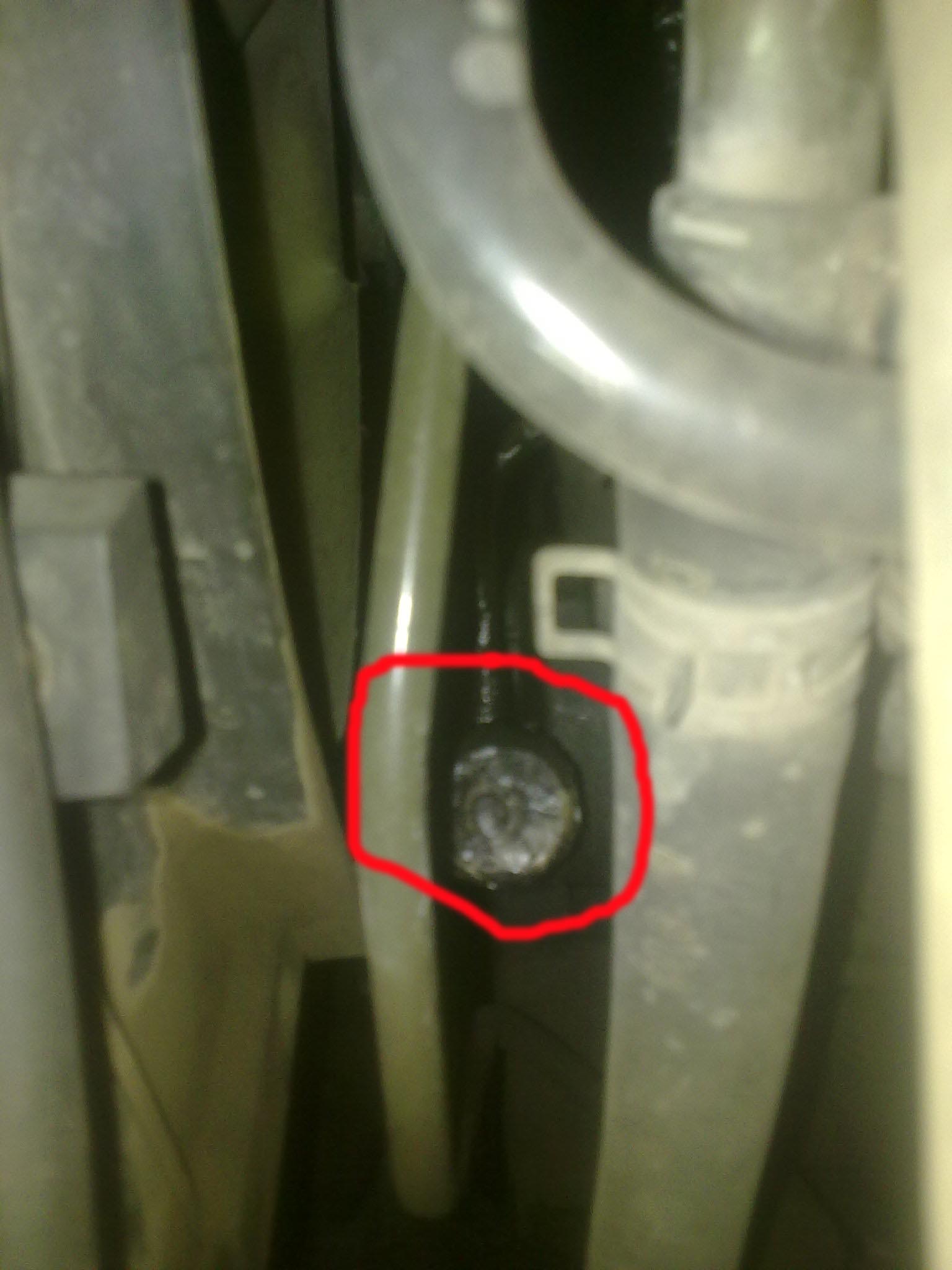

Всех паджероводов и не только приветствую! :) Столкнулся весной с неприятной весчью... Открываю капот, а там перед весь забрызган маслом, начал искать откуда, оказался какой то клапан, заглушил его и до сих пор в поисках. Вот несколько фотграфий. Помогите кто знает. Предпологал что датчик давления масла, посмотрел по эксисту, но подумал какой там... Туда у меня даже проводов не было. Заранее благодарен кто поможет советом.

У меня в доп. приборах только альтиметр, кренометр и теипература за бортом. Пол беды решено, убедился что это датчик-выключатель давления масла. Пол беды теперь предстоит одолеть=) Куплю его завтро, как раз пружины задние буду покупать(правая задняя лопнула), а че просто воткнуть его и все? Ведь проводами у меня там даже близко и не "пахнет". Вот об этом я и задумываюсь, я так предпологаю что он просто был там поставлен без проводки, так как он уже был надломан. Если он будет не подключен ничего страшного не произойдет?

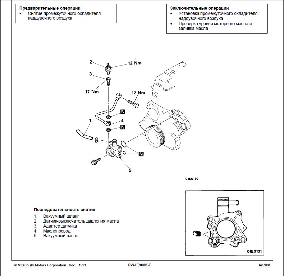

Здравствуйте Ашот! Он на первой схеме указан под номером 2

Возьми легионовскую книгу, там есть хорошая электросхема. Найди какой расцветки должен быть провод для датчика масла и ищи его в жгуте который привязан к аккумуляторной подставке - в этом жгуте на клапана и датчики проводка идет что со стороны ТНВД.
Если мне память не изменяет из самого толстого жгута выходит небольшой моток проводов к датчикам на ОЖ 3 штуки (для АКПП и кондея) и как-раз один на твой датчик. Еще в этом же мотке вроде присутсвует провод для свечек толстый - но в этом не уверен. Сам всё перебирал там и поделил все провода отдельно по месту расположения датчиков.
Та же хрень была, прошы хозя ваще машину не любил. Всё что можно было откусить - откусил. Много восстанавливал и датчики тоже. А загораться он может и моргать если провод его где-то массу задевает.

Непосредственно к фишке датчика подключается желтый гибкий провод (F)Y, далее где-то переходит в желто-синий Y-L. Удачи в поиске.
