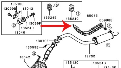

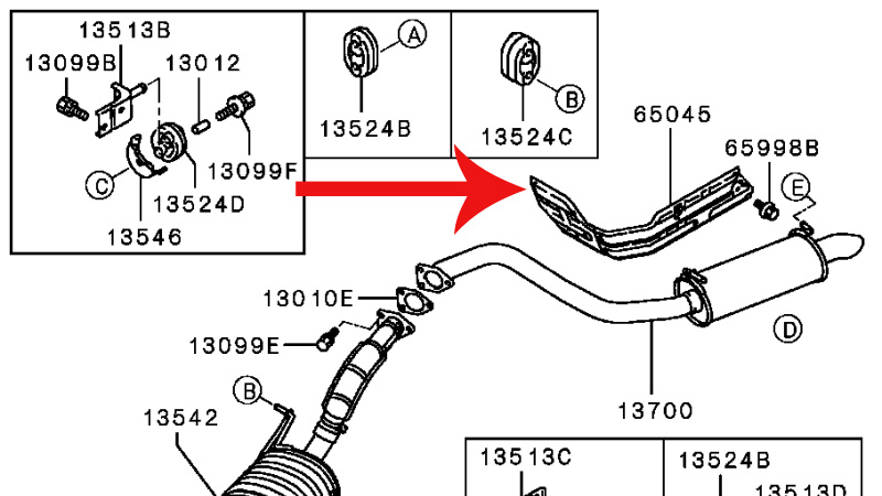

А как обстоят дела вот с этим экраном?

Re: Термоизоляция банки глушителя
Сообщение Михаил Лёшин »
Он пока не беспокоил. Или сидит надежно или уже отвалился еще в мерикотии :)
Сообщение DenVer »
Ну так проверить желательно. Если отвалился, то желательно восстановить. Цена в районе 200-300 бачей

Проверю. А в чем важность именно этой защиты?
Сообщение HiTEX »
Поглощает тепловое излучение, и оно не нагревает пол
Сообщение DenVer »
К сожалению "не важных" защит нет. Если этой защиты нет и на глушаке экран отвалился, тогда точно
