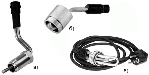

mservis писал(а):Мне тоже интересно, как лучше ставить, по инструкции на одну половину блока, но как будет нагреваться другая, будет ли циркулировать? Кто ставил, напишите подробнее куда поключать.
Если о таких то думаю лучше ставить на обе стороны Изображение
А если о таких Изображение
То в шланг возврата с салонного отопителя на помпу

Ставил кипятильник ДЕФА (как на рис. Б), зиму откатал нормально, готовлюсь ко второй. Свойство горячей жидкости вытеснять холодную (перемешиваться), так что ставь смело на один блок. Долго греть будешь, вся горячая рано или поздно будет. По реальному опыту теплая одна сторона, для нормального пуска выше крыши, а потом все одно перемешивается сразу, воздух из печки идет почти сразу тепленький.
