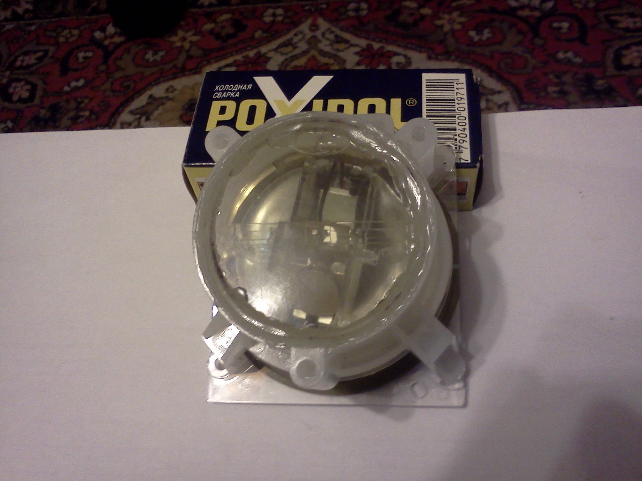

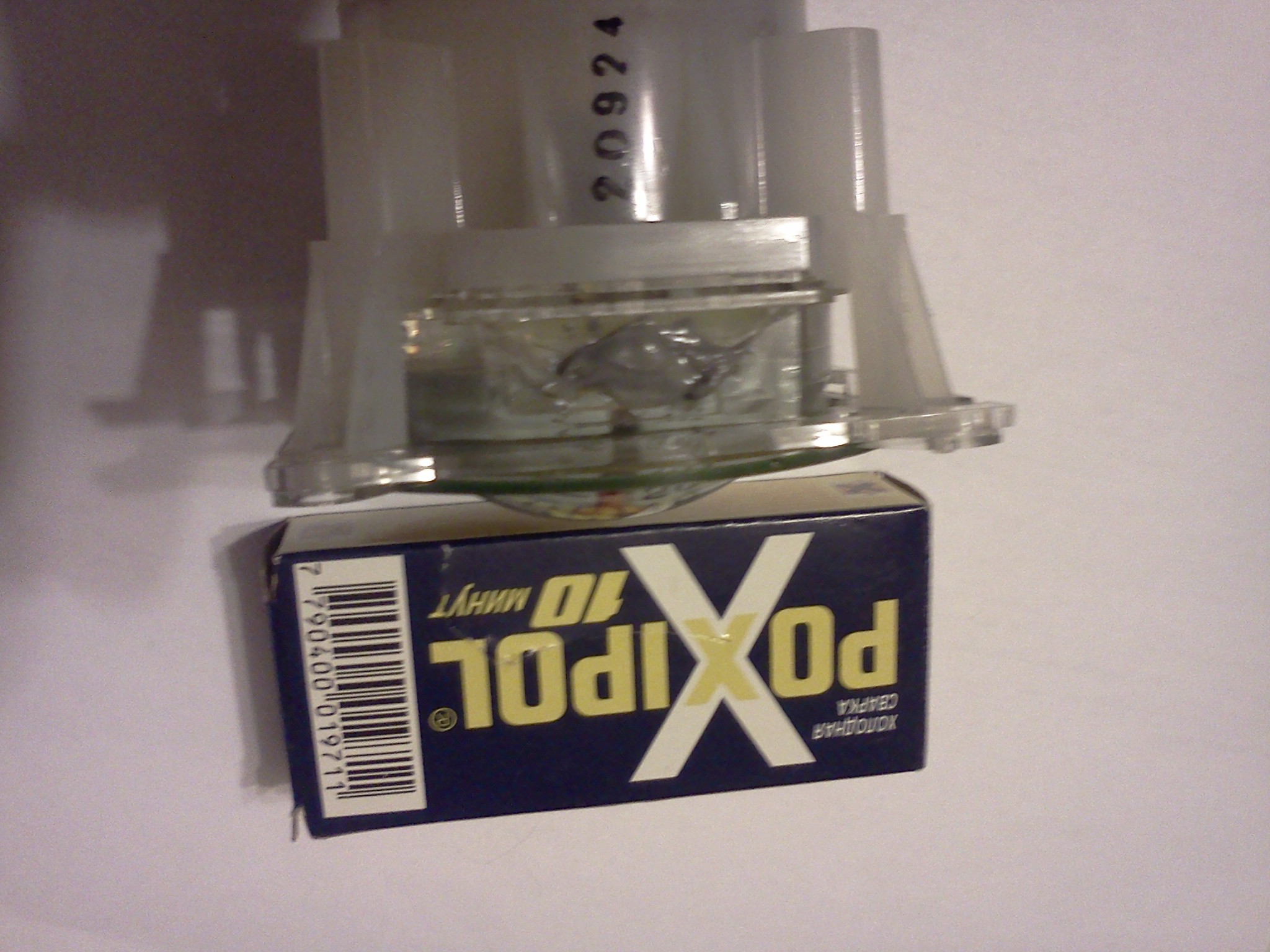

только что закончил лечение сего девайса.
глицерин продаётся в аптеках по 25г в бутылочке (11-17руб.) для полного наполнения девайса надо 5 бутыльков. Замените заднюю мембрану на что-нибудь другое. Я её заменил на тонкое оргстекло, приклеил на "турклей" от "DoneDeal". Отверстие сверху залил поксиполом.

На самом деле внутри креномера жижа на силиконовой основе (типа ПМС, гусары молчать!), это мне сказал один из техников из самолётной обслуги (ежели помните, там такие же девайсы имеются). Мой опыт с глицерином окончился немного не гладко, появился какой-то налёт внутри прибора, буро-бордового цвета, напоминающий оксид железа (но явно не он). Так что лучше пробуйте ПМС-ку жидкую, благо её нужно немного и в продаже она сейчас не редкость.
Мембрану так же лечил поксиполом, однако есть нюанс. Если вы решили вместо мембраны (а она не просто так там стоит и имеет деформационные изгибы) пристроить туда плоский кусок пластика- то в обозримом будущем вас скорее всего ожидает облом в виде новой протечки. Ибо мембрана призвана своей гибкостью компенсировать температурное расширение жидкости и функцию эту выполняет (ведь пространство-то у нас герметично закрытое). А приспособив обычный кусок пластика и налив ёмкость по самый верх например при комнатной температуре- летом на жаре вы получите порванный шов вашей кустарной мембраны и вылившуюся в недра консоли жидкость.
Желаю удачи в реанимации приборов

ребят, год с лишним назад отремонтировал креномер (глицерин+пластик 4мм. фотоотчёт гдето в форуме) полет нормальный...
а что касается температурного расширения жидкости - наглухо не герметезируйте устройство..
да и в конструкции предусмотрен дополнительный объём, аккурат под это дело...

Если не герметизировать- со временем туда набьётся пыль.
Объём не под это дело там явно, а просто вверху сектор выделен как видно под заливное устройство на конвейере. Мембрана сделана с возможностью деформации, потому как помимо температур бывают ещё и разницы атмосферного и внутреннего давления (например в горах очень явственно бывает).
Речь не о вреде глицерина, а о том, что при смешивании его и заводской жижи со временем возможно выпадение некоего осадка.
Если заводскую полностью меняем на другую - то всё хорошо, хоть масло моторное заливайте.
