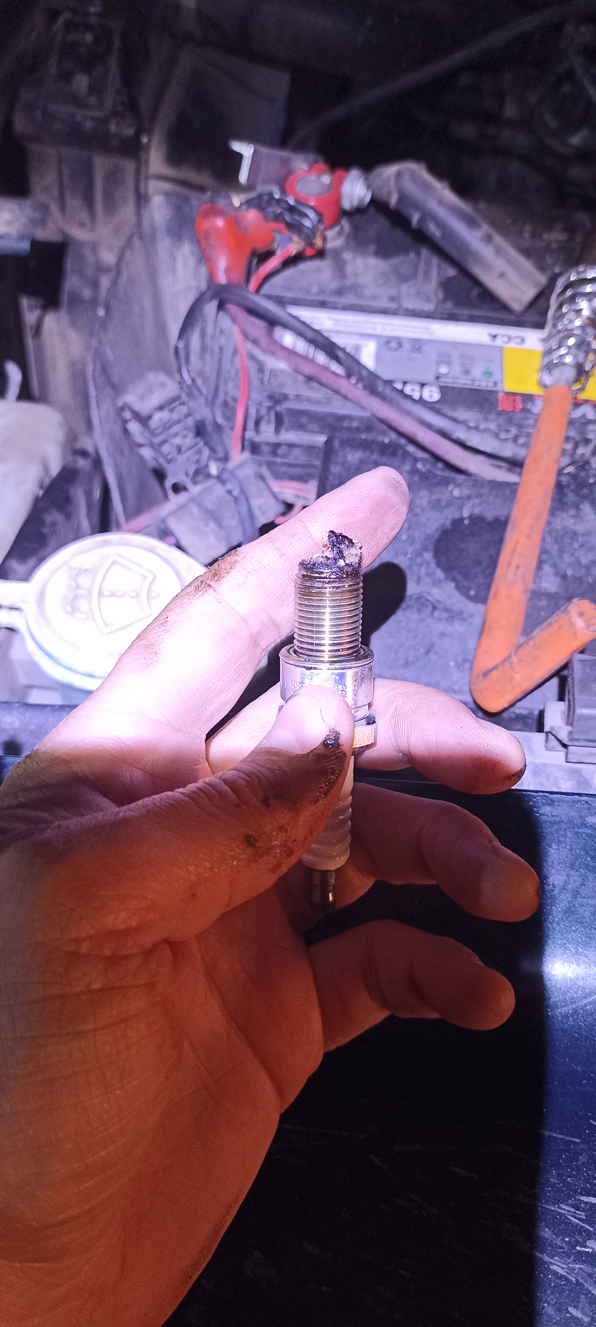

======================Часть первая - "Свечи и воздушный фильтр"===========================
Сегодня я заменил свечи - поставил обычные но по каталогу как положено. Выкрученные свечи повергли меня в ужас - они были залиты и черные.
По определению свечи заливает, и нагар как будто бы масло жрет - масло жрет но в пределах нормы.
Так же по ходу дела заменил воздушный фильтр.
После сего завел двигатель ессно с 5-го раза(было бы странно так быстро решить проблему)
Симптомы такие же что и до замены, а именно: двигатель тресет на ХХ, чуть давишь педальку обороты проваливаются как будто бы залило тудыть топливо по самую головку в цилиндрыы. Начал выдергивать шнурки с 1-6... тресет еще хуже .. о чем я делаю вывод что свечи тут не причем они поджигают как им и положено ..вопрос что ?
Движек прогрелся тресет меньше и обороты уже не проваливаются .. то есть бодро реагирует на гашетку.
