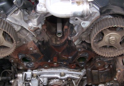

Ну что, докладываю, сняли помпу увидели вот такую картину, на фото видно где скапливался антифриз:

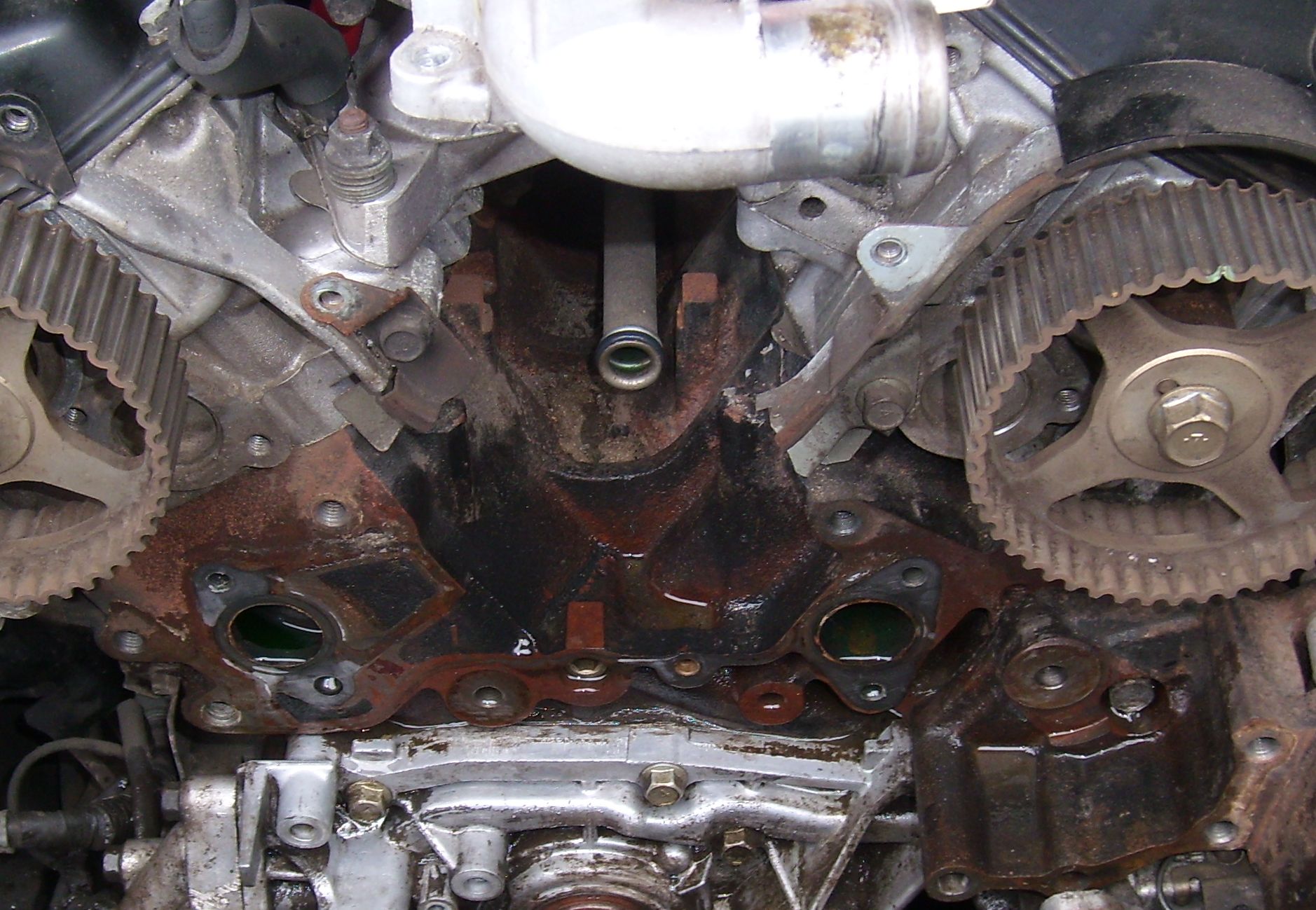

Купил помпу оригинал, старая стояла фирмы GMB (с серым кольцом в комплекте) я именно такую сравнивал с оригиналом, она состоит из одной половины (без задней части) в отличии от оригинала и стоит ровно в два раза дешевле.
На помпе можно увидеть дату изготовления, на той которую снял стояла дата июнь 2009 года. Значит простояла эта помпа всего полтора года, потом потекло....
Вот собственно фото:
Чёрное вокруг отверстия это герметик. само колечко не сфотал, но оно было светло серое немного деформированное, а при снятии порвалось.
