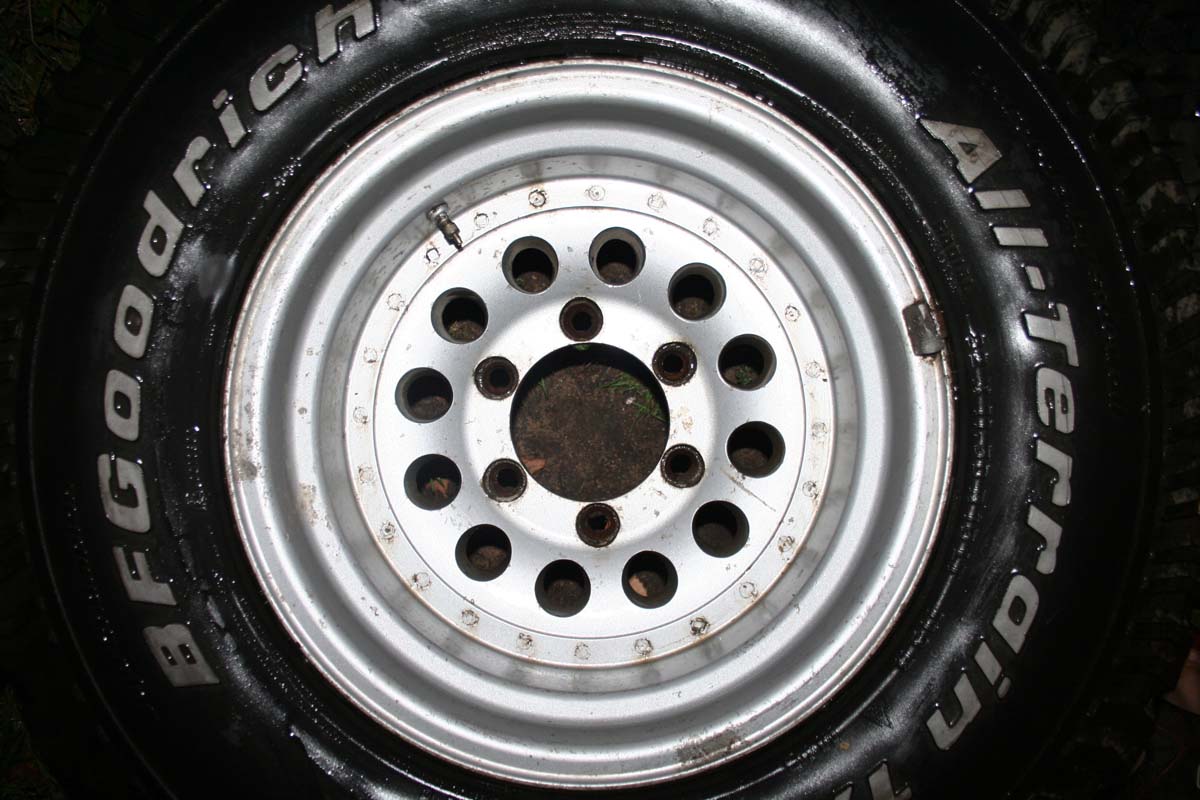

Ребят посоветуйте по диску плизз, хочу поставить на запаску вот этот диск,- 8x15/6x139,7 ЕТ 0
Вопрос встанет ли она на штатное место запаски с 32 й покрыышкой???
У меня п2 коротыш
Всем заранее спасибо за ответ!

Со свистом.

До 33" включительно на задней двери себя чувствует нормально не взирая на вылет диска. Только чем он "отрицательнее", тем тяжелее самой двери становится, ибо рычаг. Ну а нулевой вылет - самое то.
