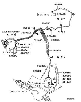

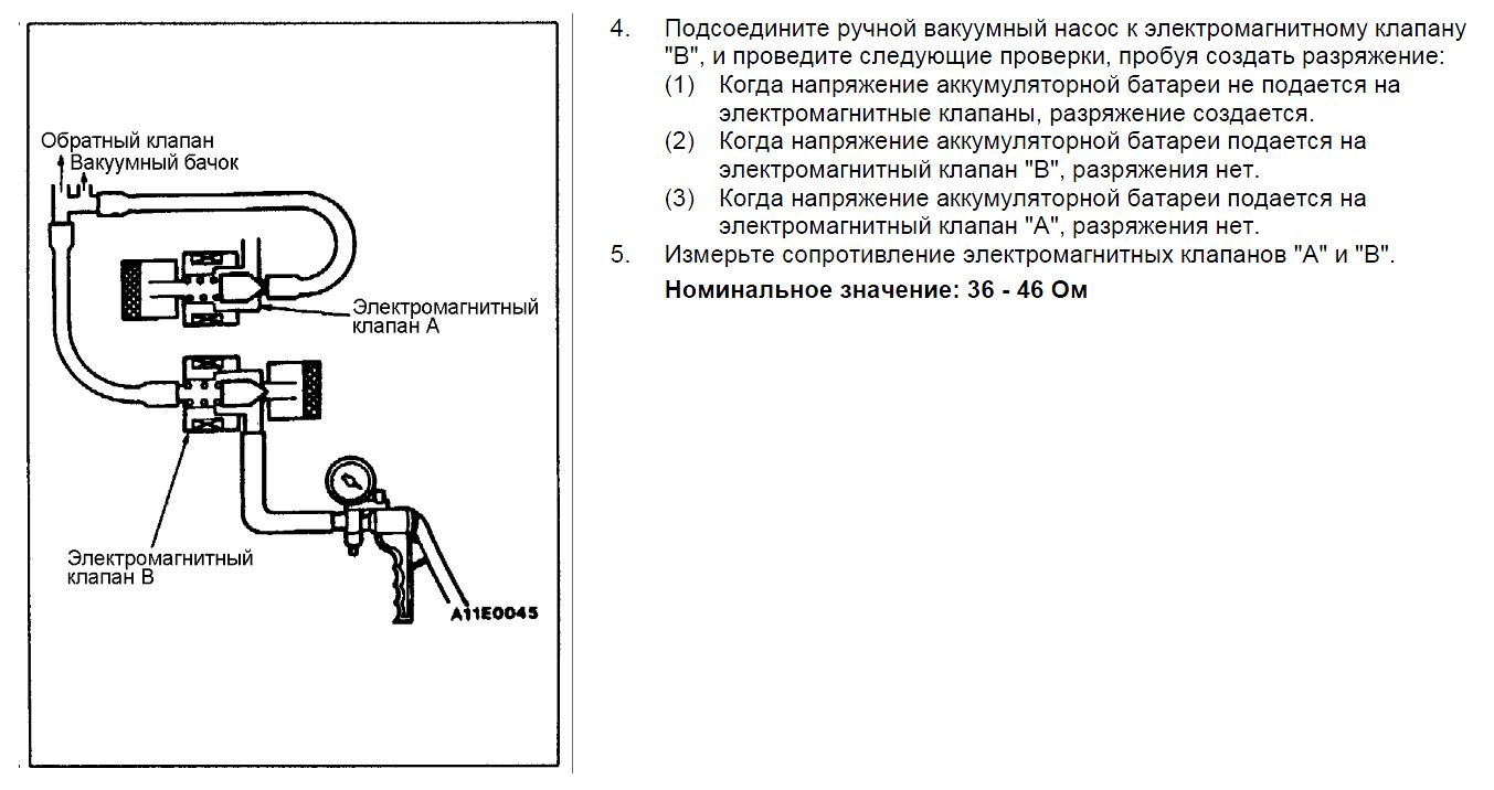

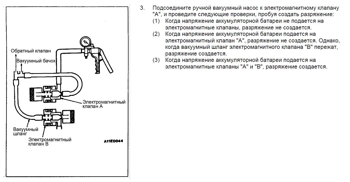

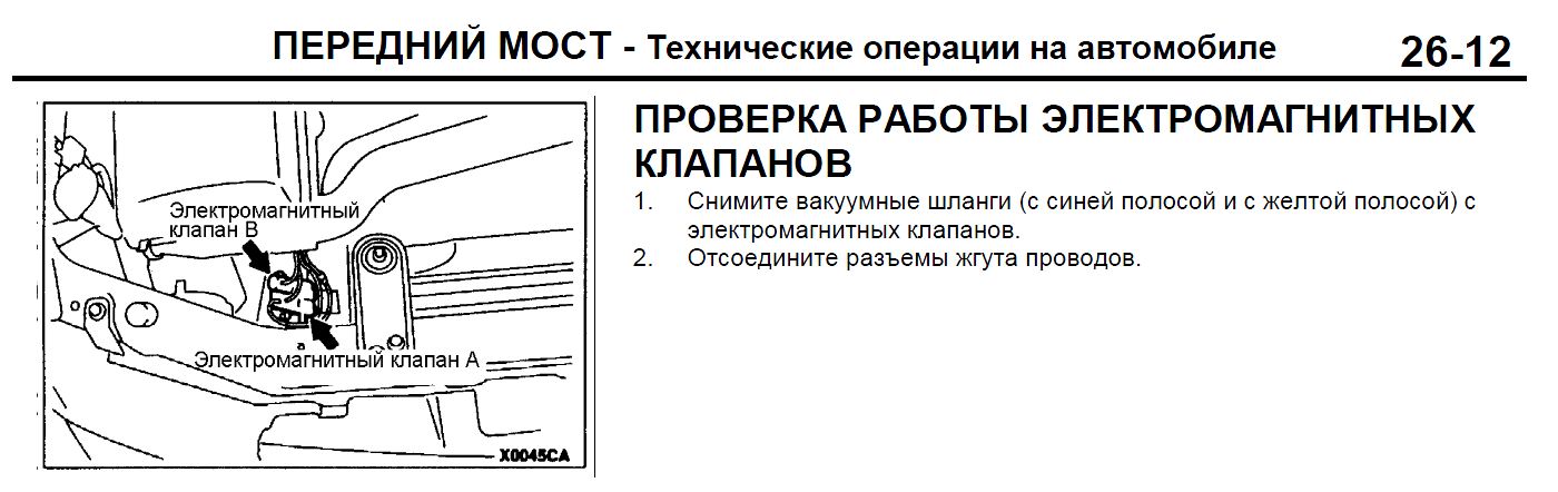

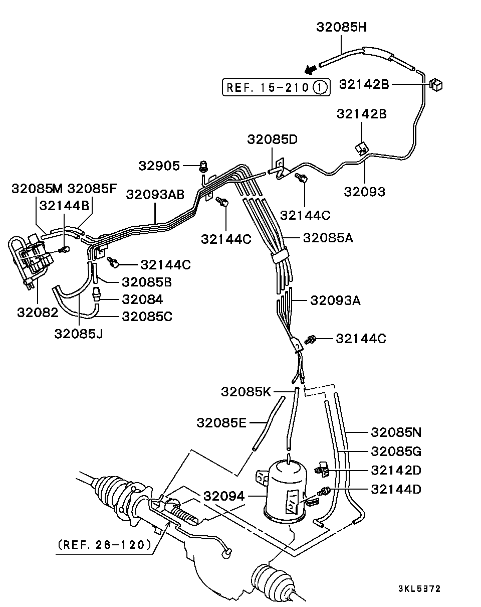

ребят. а есть какой нибудь мануал по проверке вакуумной линии? оч надо..
HiTEX
Сообщения: 7028
Двигатель:: 6G72 24V
Откуда: Алма-Ата
Благодарил (а): 79 раз
Поблагодарили: 338 раз
Re: Периодический треск при движении
Сообщение HiTEX »
Пользуй
Дед Василь
greattherion
Сообщения: 460
Зарегистрирован: 24 янв 2010, 01:01
Мой автомобиль(и):: Tiana FOUR, Pajero III, Lancer X
Откуда: MSK SAO
Re: ПРОВЕРКА ВАКУУМНОЙ ЛИНИИ Периодический треск при движени
Сообщение greattherion »
спасибо) а саму линию как проверить? только на отсутствие повреждений, разрывов и прочего?
а вакуумник?
HiTEX
Сообщения: 7028
Откуда: Алма-Ата
Сообщение HiTEX »
Да там линии этой. Два метра в общей сложности. От коллектора впускного (резиновый шлангчик) потом стальная трубка, потом блок эл.клапанов, потом опять стальные трубки, от них на мост шланги. Проверяй все резиновые трубки
Дед Василь
greattherion
Сообщения: 460
Откуда: MSK SAO
ага, спасибо дядя Вася... проверили сегодня, один клапан который дальний не фурычит, не перекрывает нифига ни при надетой фишке ни при снятой, буду менять, возможно он надеюсь
