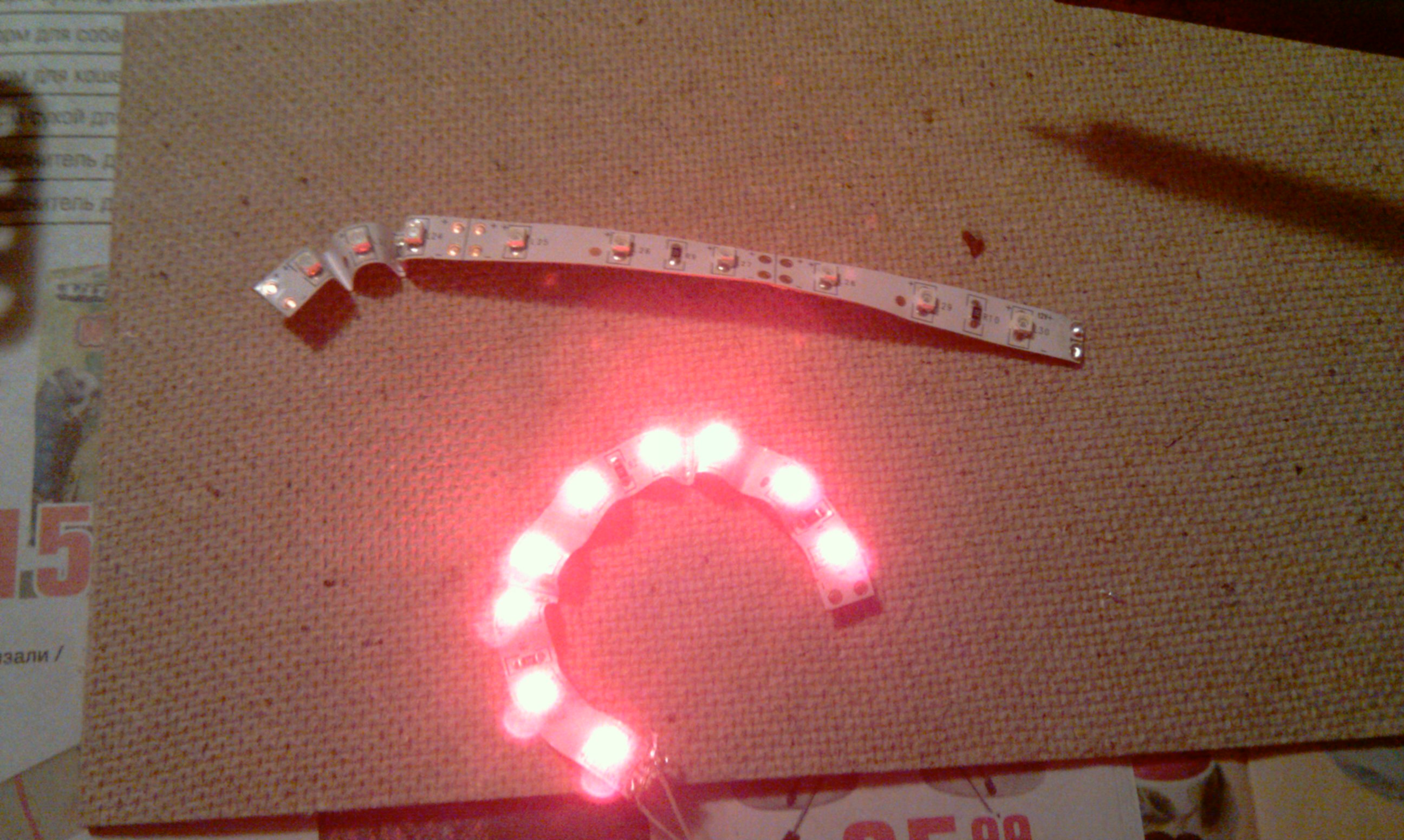

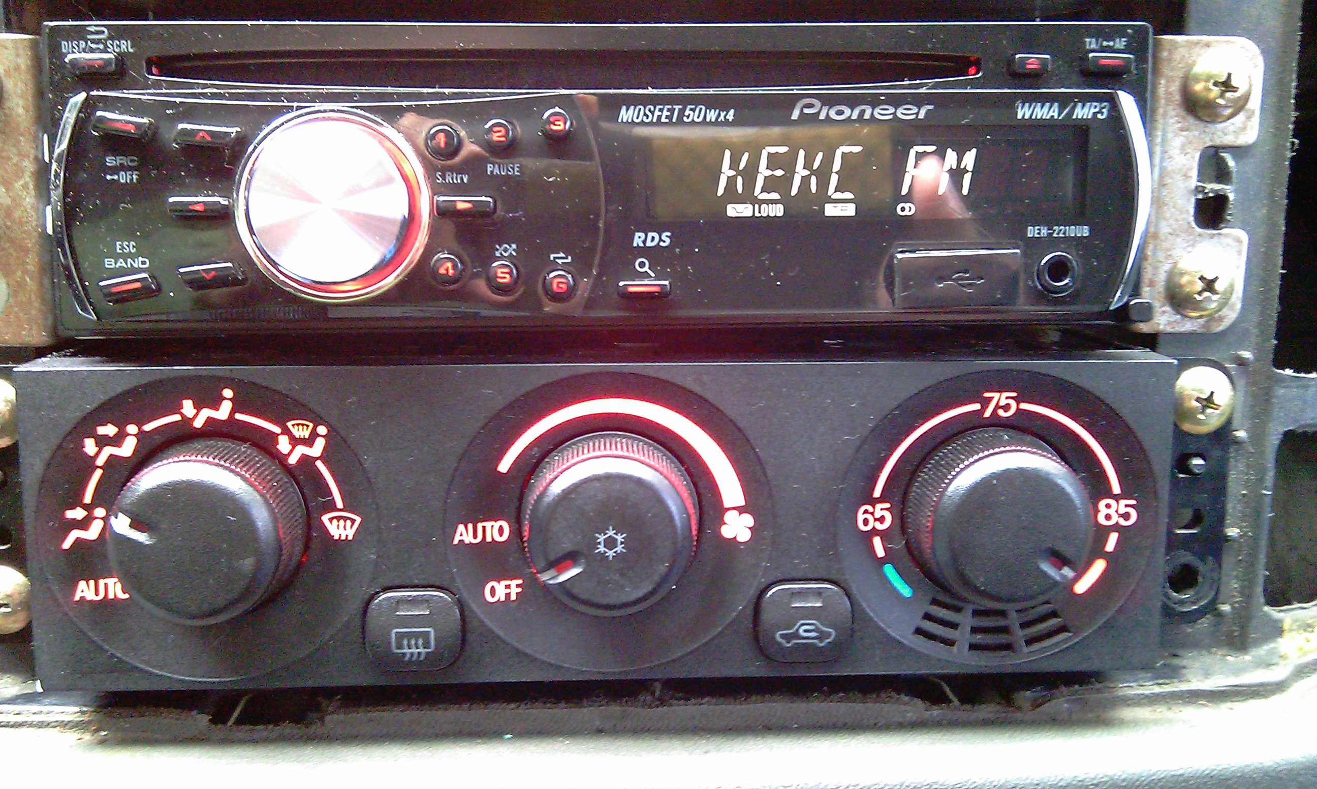

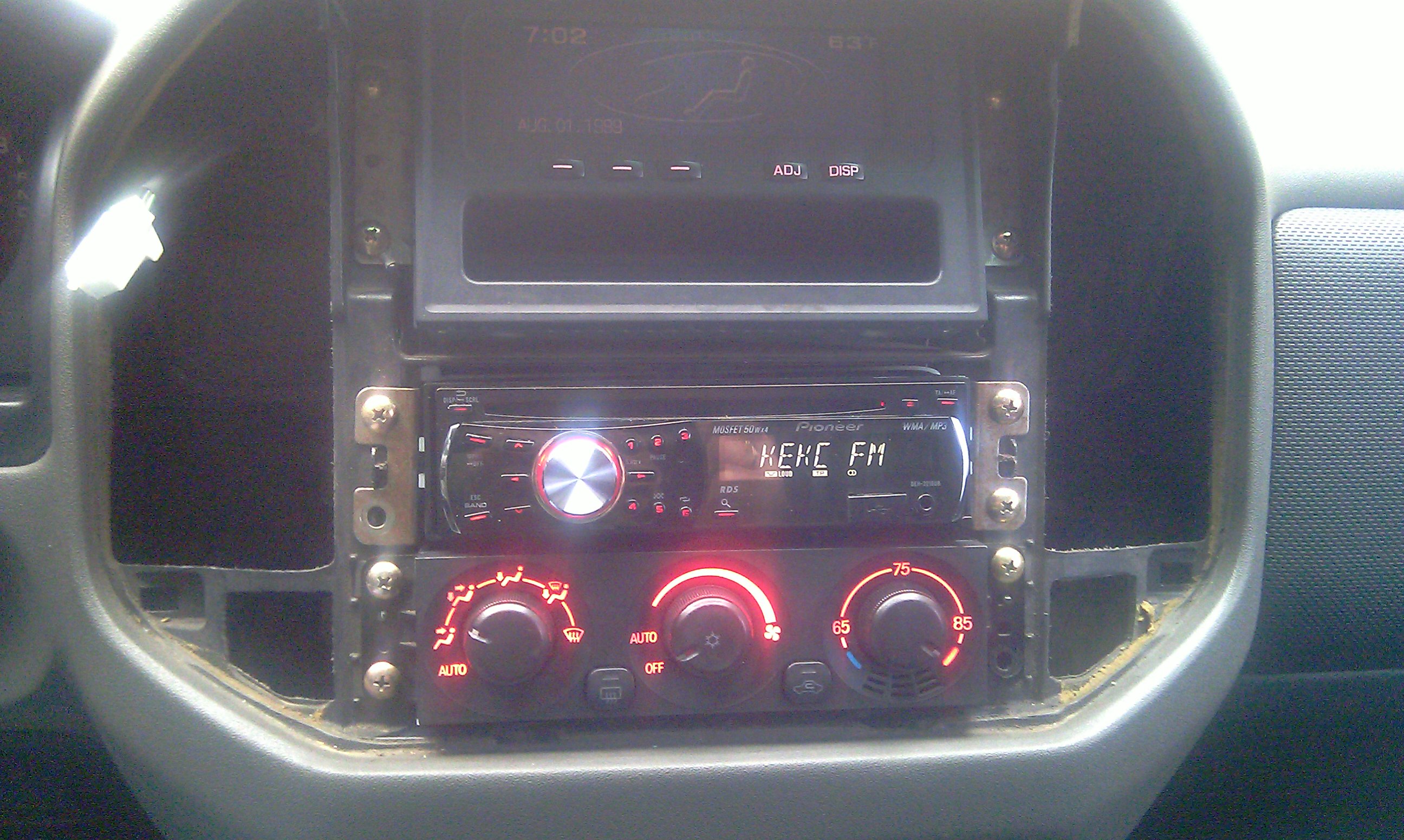

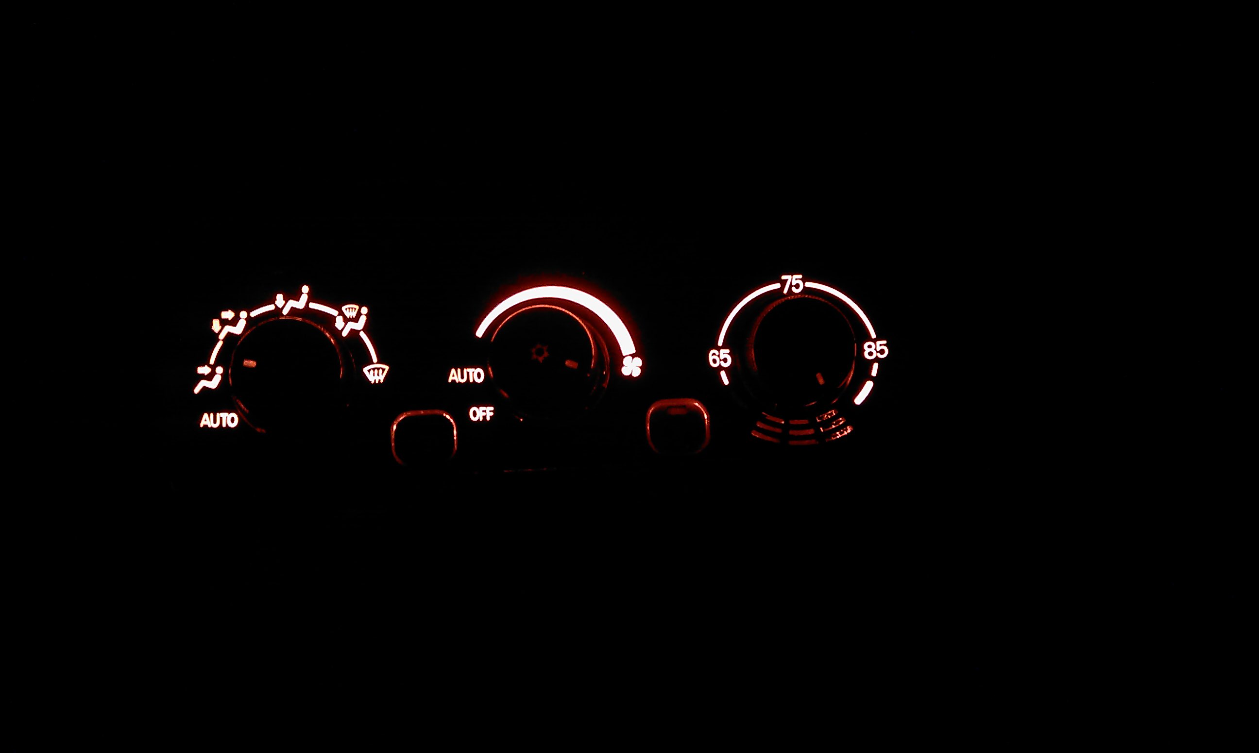

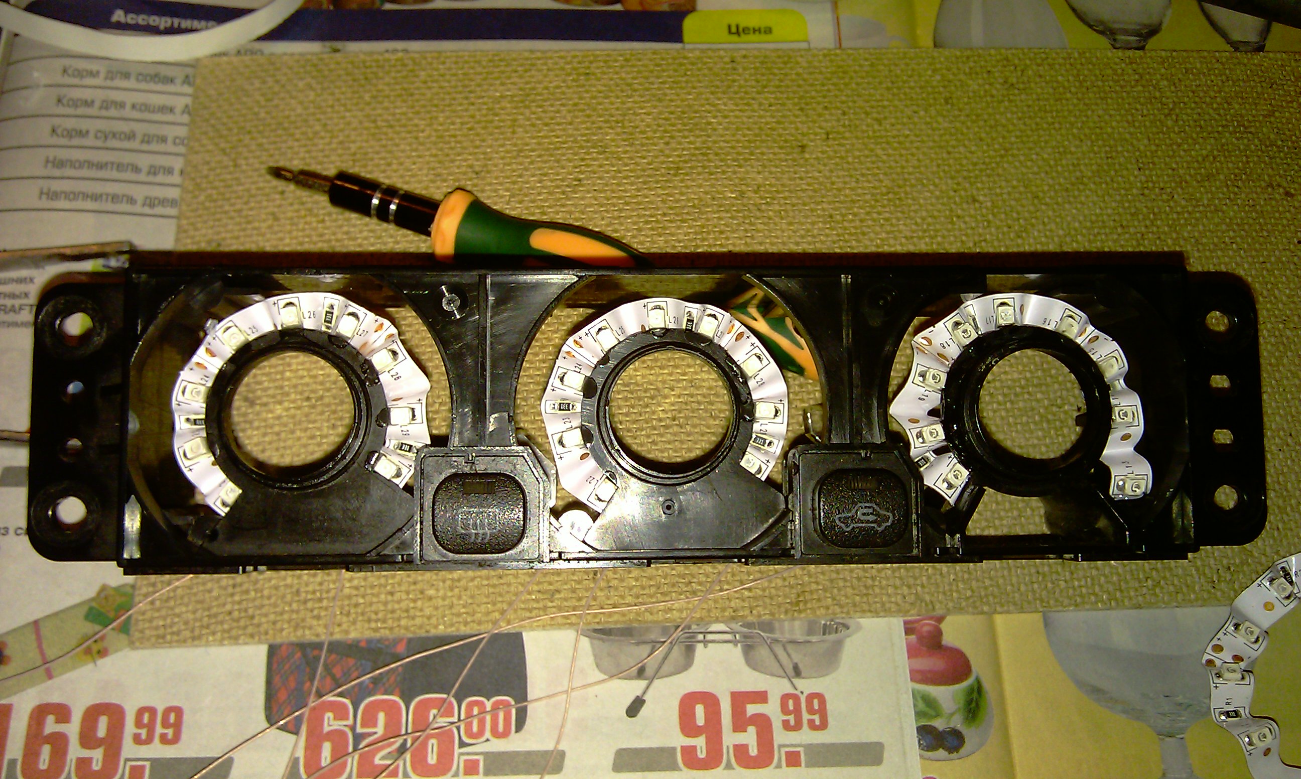

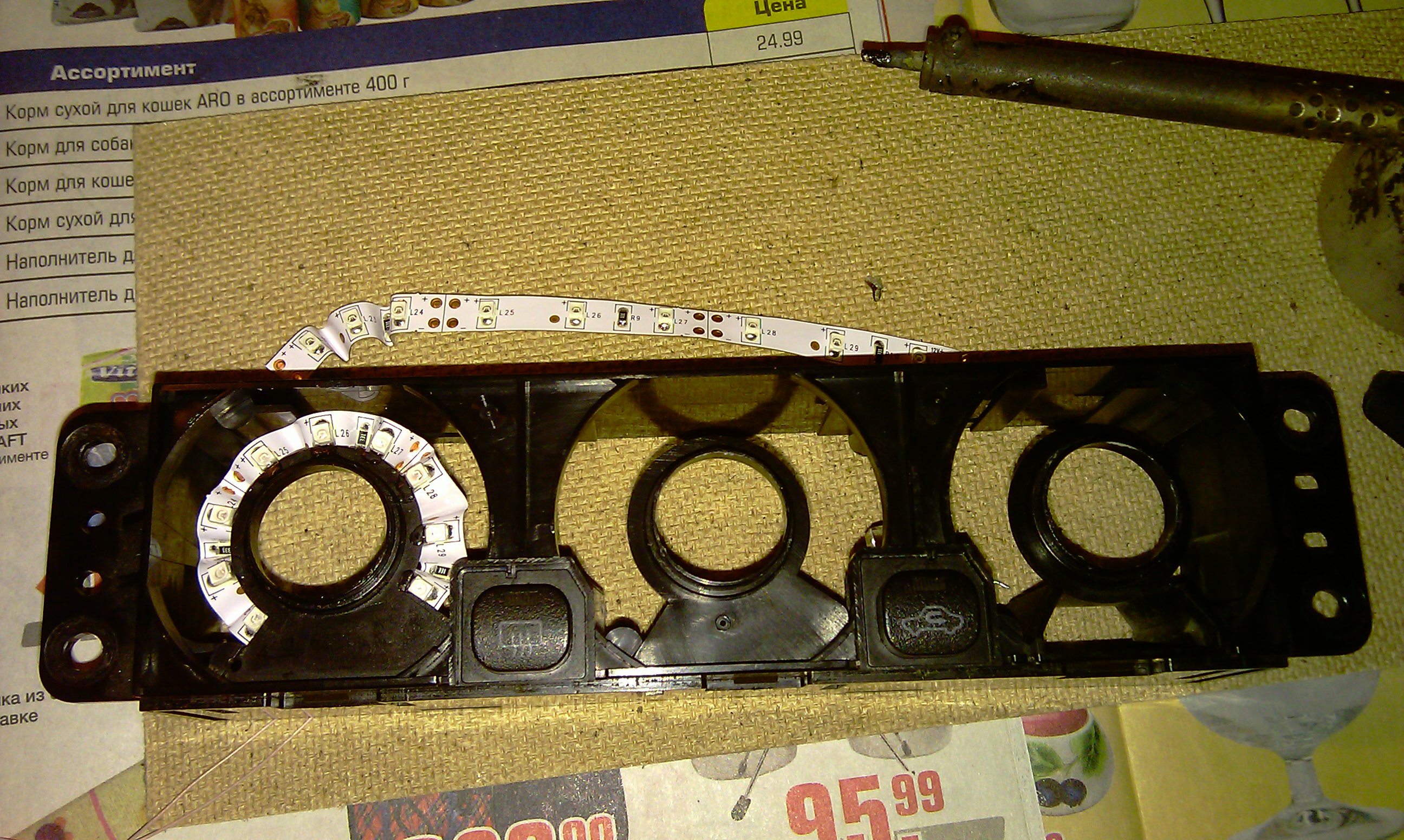

Друзья, хочу поделиться опытом. Давно собирался засветить панельку климатконтроля. Вот получилось совсем не дорого, быстро и как эффективно судите сами. В качестве источника света светодиодная лента красного света 200 руб. метр на строительном рынке. Применил не больше полуметра. Лента легко гнется и клеется. Теперь хочу засветить приборку. Проблема со временем :*CRAZY*:

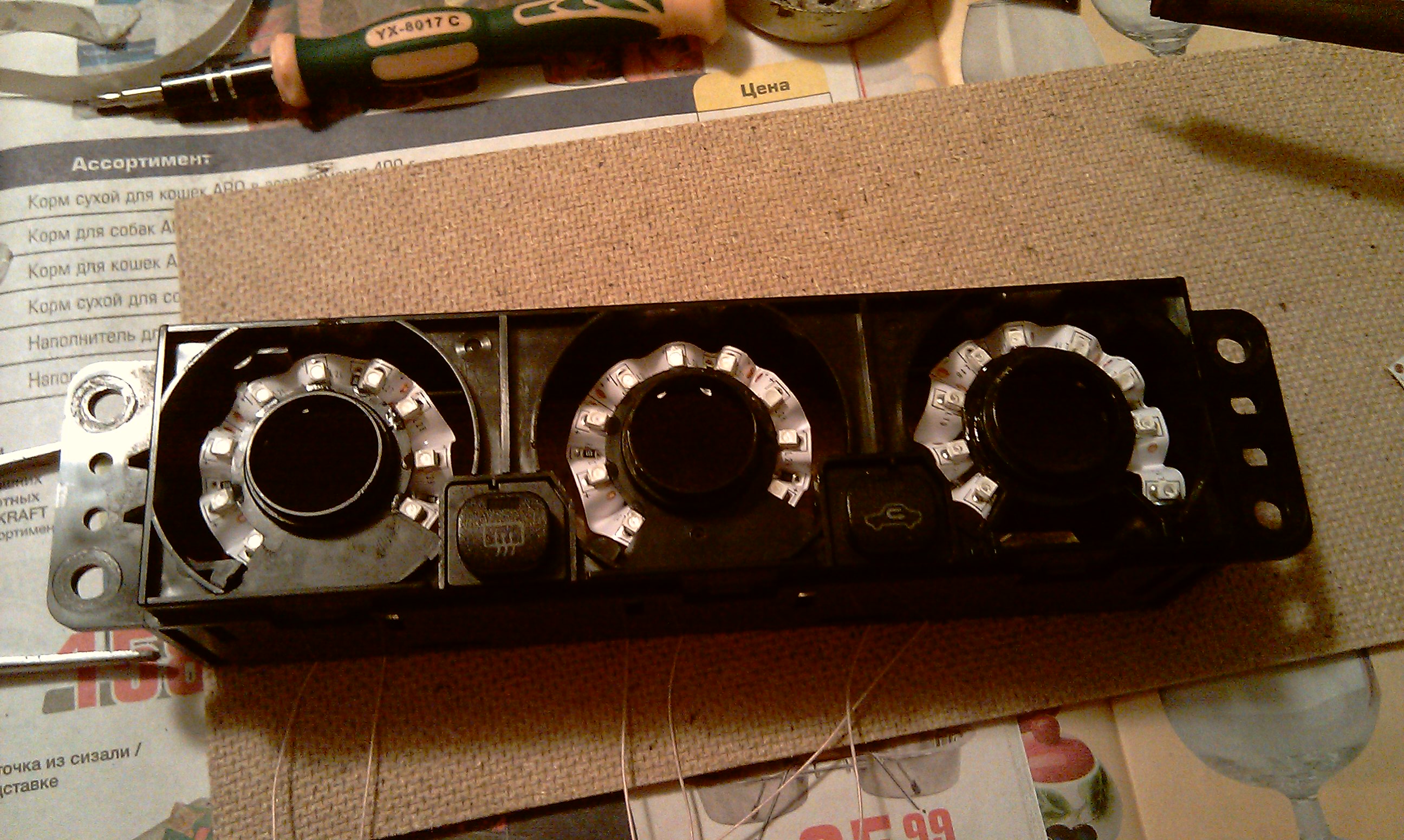

Формируем ленту по кругу и приклеивам на передней панеле.

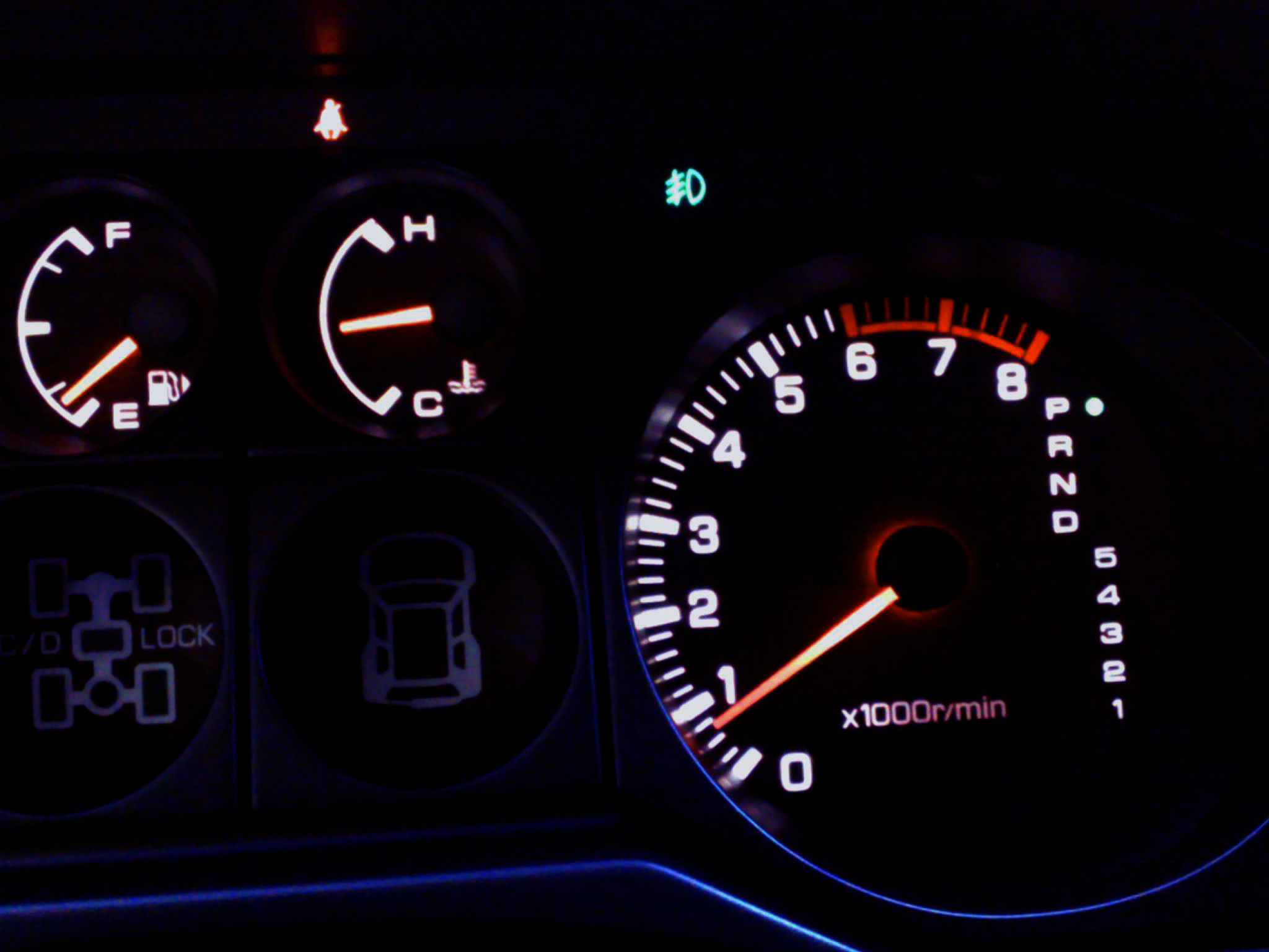

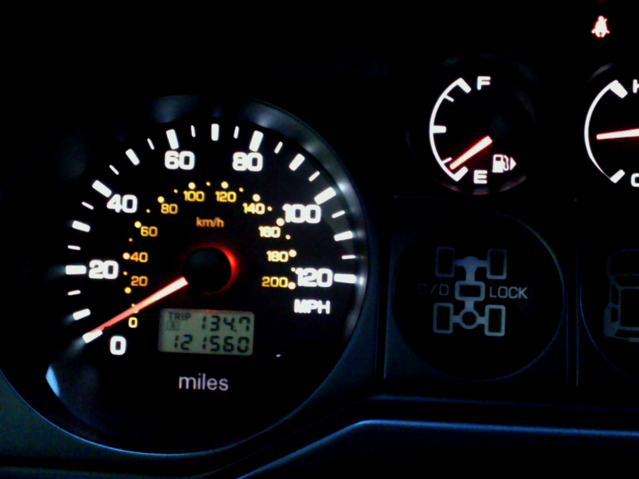

Вечером выложу свою приборку и вообще всю торпеду. Естественно все на диодах....

Фотик совсем подругому видит свет диодов...
