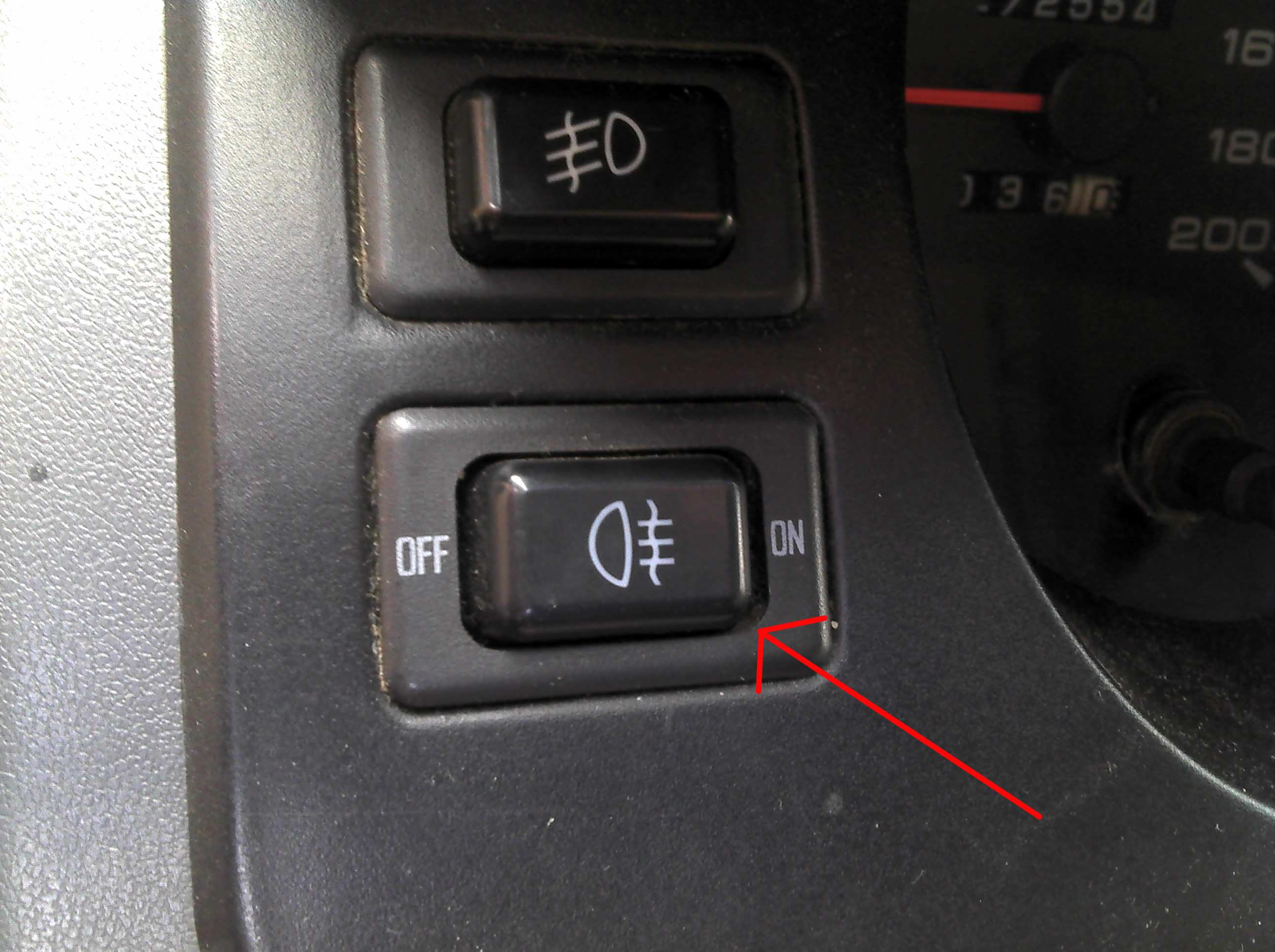

Куплю на п2 кнопку включения задних противотуманных фонарей (на фото отмечено стрелкой).

если не найдешь, то вариант "колхоза" - квыдратную вазовскую вклеить в прямоугольную заглушку.

Можно еще от другой иномарки подобрать. Вообще, хочется убедится что проблема именно в кнопке.
Может быть тут http://www.pajero4x4.ru/bbs/phpBB2/view ... 0#p1068040 подсказать сможете? А то все молчат, как-будто такая кнопка только у меня

панятно, кнопка в наличии есть, кнопка у меня фиксируется включенной, скорей всего дело в ней.
если аккуратно, то она разбирается, вытаскиваешь ее из панели, тоненькой отверткой сверху (или снизу) отгибаешь, и "потроха" высыпаются (я разбирал, когда подсветки всех кнопок на диоды переводил).

Раз фиксируется - значит моя точно не исправна. Попробую конечно разобрать, но думаю, что чинить там нечего.

не, пока не расковырял. Но на будних расковыряю. Был в гараже, нашел в запасах похожие по размеру кнопки (от каких-то ниссанов). Если ту не починю, то примерю эти.

Разобрал кнопку. Такое ощущение, то она не должна фиксироваться
Саму кнопку подпирает подпружиненный шарик и она качается на нем (как коромысло). Либо там что-то безвозвратно износилось либо так и должно быть.

значит это ненажимная кнопка а клавиша..влево-вправо (значит у меня уже колхоз), такие клавиши в любом вазовском магазине.
