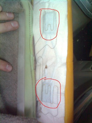

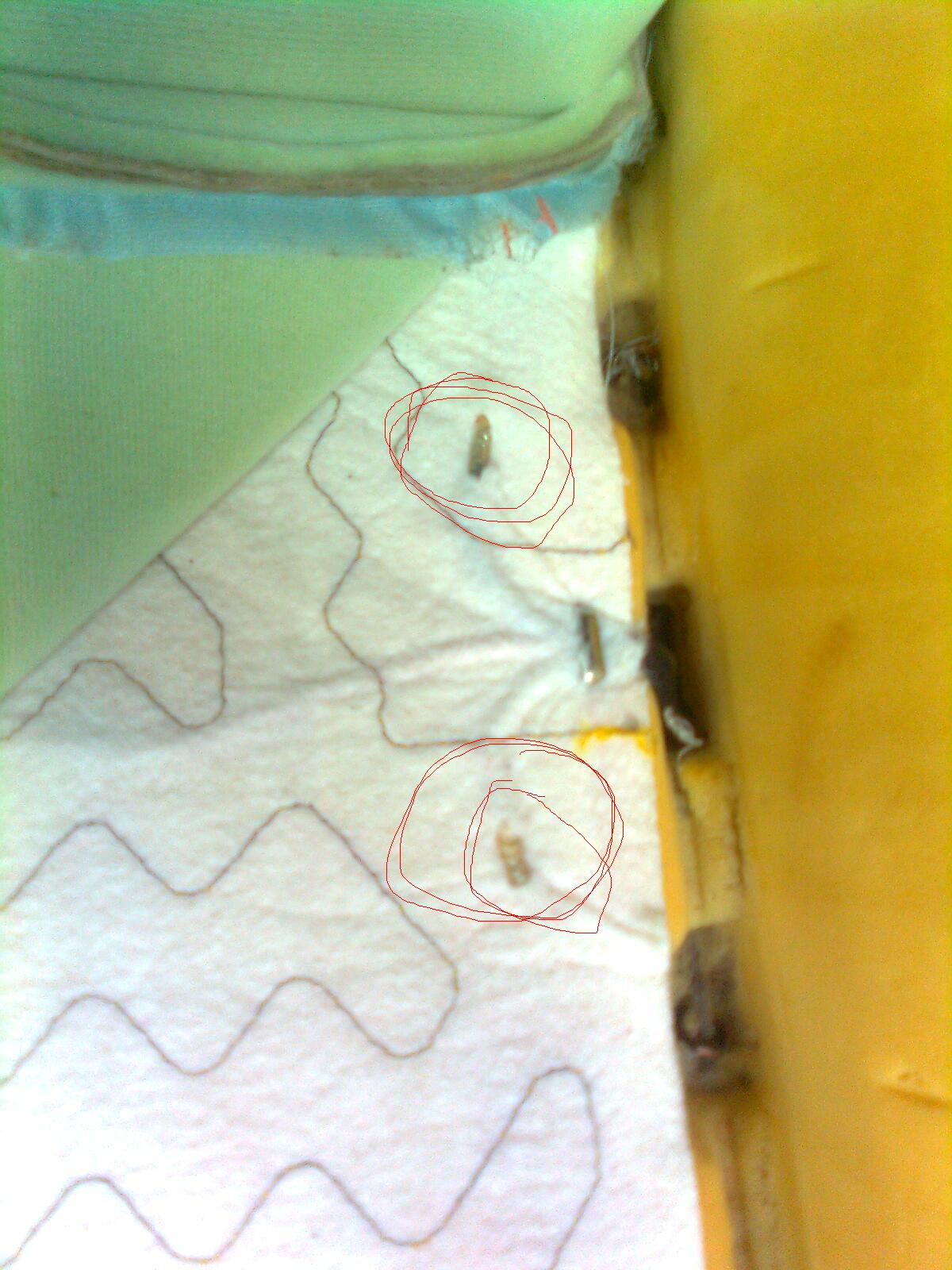

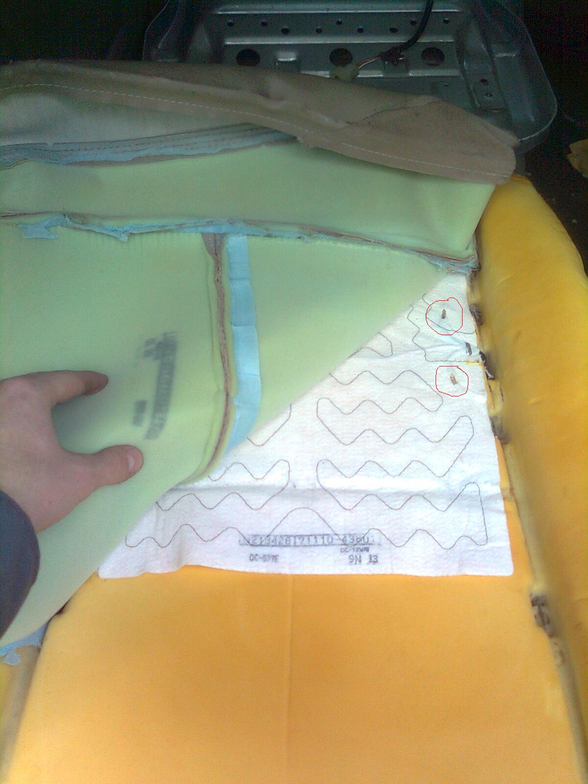

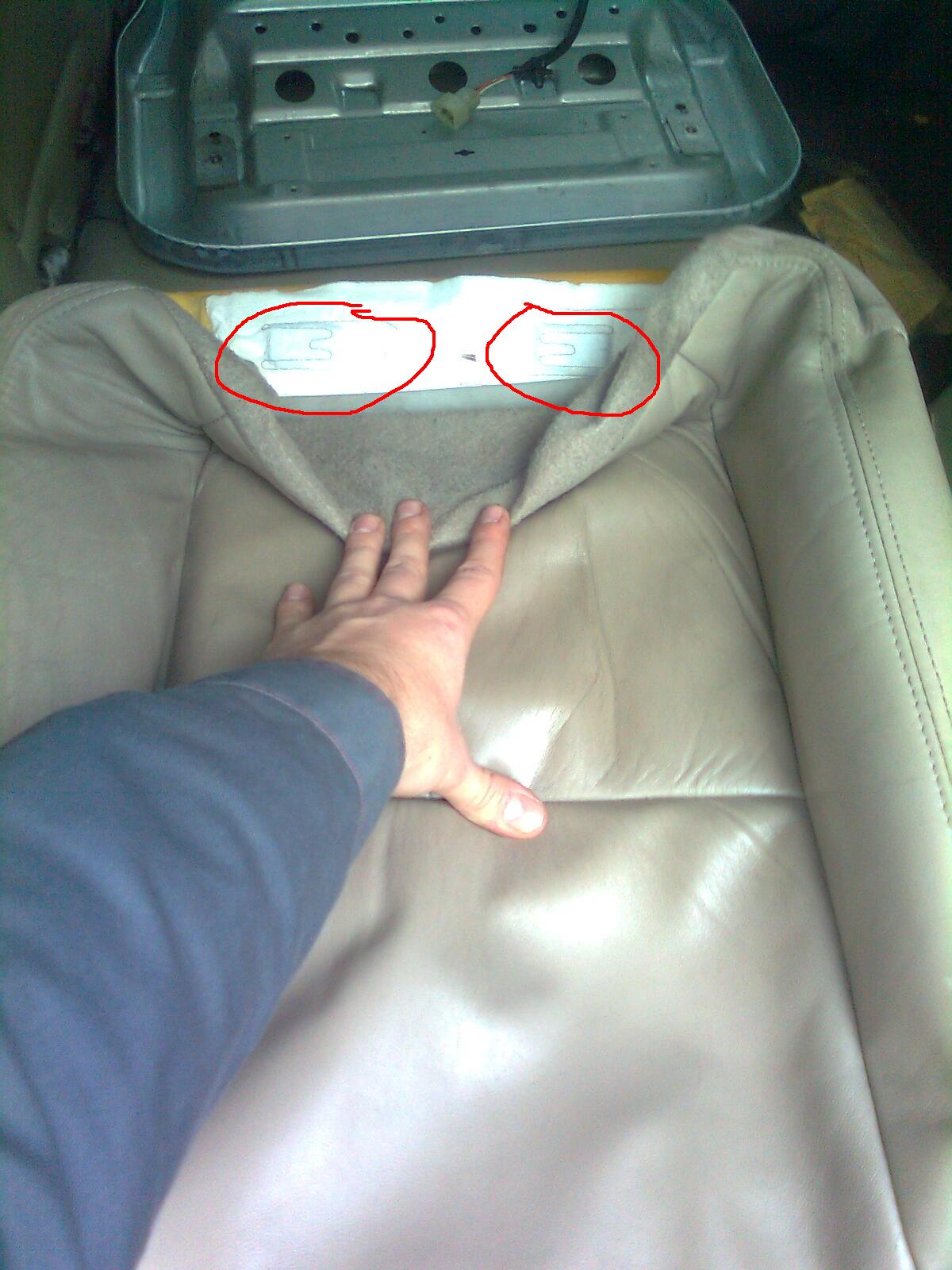

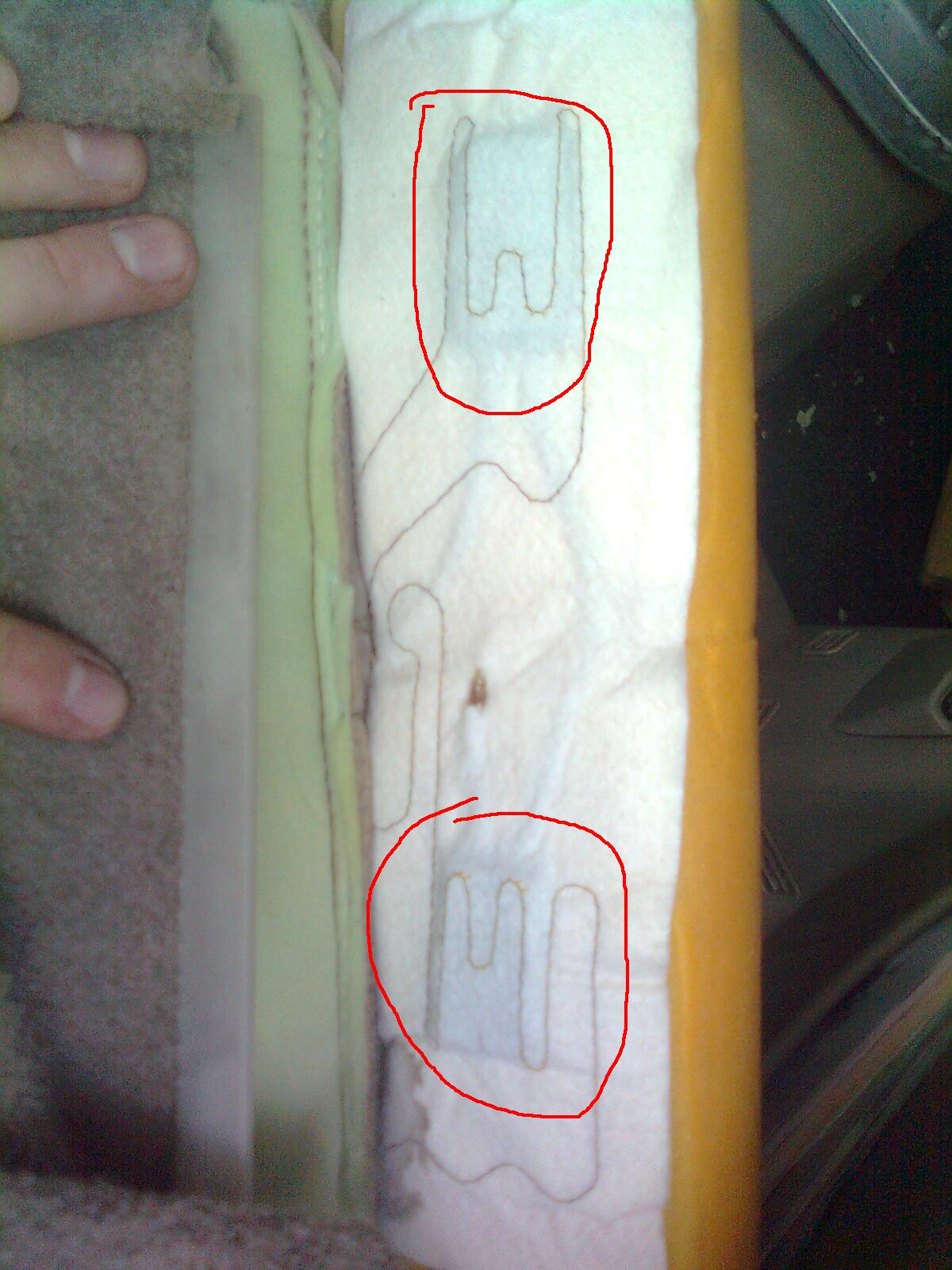

Здравствуйте господа,тема стара, в поиске ниче такого я не нашел,
вобщем дело такое, не работал у меня подогрев ни водительского ни пассажирского сидений, ну и сегодня решил я посмотреть что же там такое,проверил для начала идет ли ток к подогревам( ток шел :*CRAZY*: ))), затем я разобрал сидушки, каково же было мое удивление когда я распотрошив все сидушку нашел всего три провода, два из которых былизаглушены на концах а один вел к двум видимо нагревашкам, только они находились там где я попупосодить не могу( у спинки вплотную) причем провода нормально звонились ,что за чудеса??? может супер тестер китайский)) :=-O:
вобщем может я чего не понимаю???
Два провода кончались неуспев начаться)))
Это что весь подогрев??

Салют тут мы с тобой собратья))) Конкретно по проводам которые ни к чему не подключены сказать не могу ничего, может попробовать на них питание подать? У меня тоже питание к седуха подходит, но нигде ничего не теплица(((( Что делать будем с тобой Андрей? Уже думаю покупать комплект заводских подогревов от Приоры))))) Или есть другие предложения?

проверь проводку от фишки снизу сиденья к нитям подогрева. У меня был обрыв на участке провода, который проходит через поролон.

у меня когда я водительскую сидуху разобрал были оборваны все провода, да все в одном месте, так что у меня мысль есть что может их обрезали??( не иначе деверсия)))))

я так понимаю диод стоит в кнопке, через него все питание идет что на малый, что на большой обогрев....
так что если он дохлый-то греться не будут (поправьте если что)

никто и неизобретает, я в своем сидении вообще никаких проводов необнаружил,в смысле проволки нихромовой, если она конечно не в самом паралонеь прячется))

Вобщем эту нить нихромовую))) заменить нечем у меня отгорел на поссожирском кусок с 20-25 мм. крутил вертел, то идет ток то нет((( Вообщем на следущих выхах ставлю комплект от тазиков и более не вижу выхода из сложившейся ситуации. Родной подогрев стоит 6 тыков!!!! аналогов никто не делает, так, что вот так. Обидно, что вроде японцев все хвалят за надежность, а тут такое. На второй машине Шкоде все путем а тут такой замес. Потом отпишусь.
