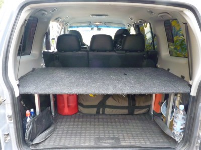

Сделал полку в багажник

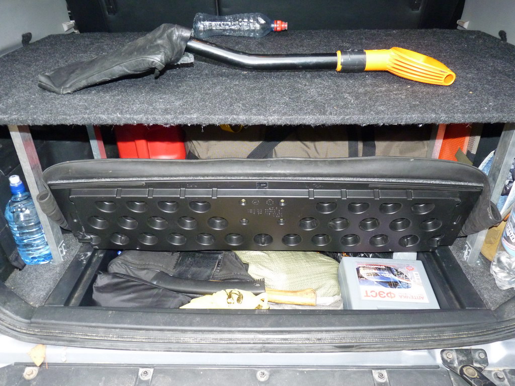

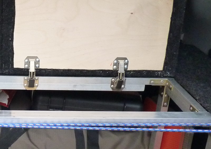

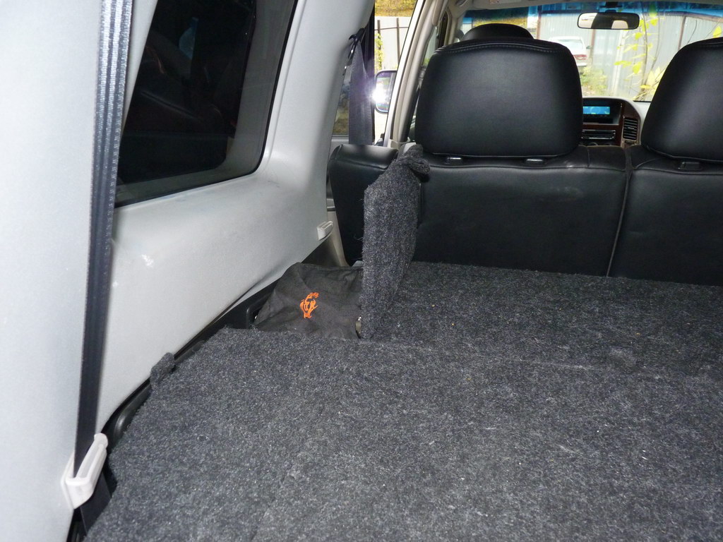

Сделал багажную полку. Все идеи были подсмотрены у Скитальца на there.ru .

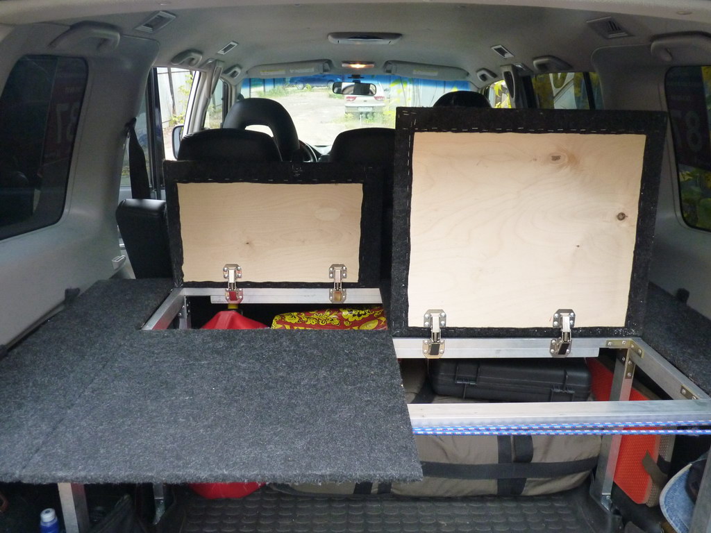

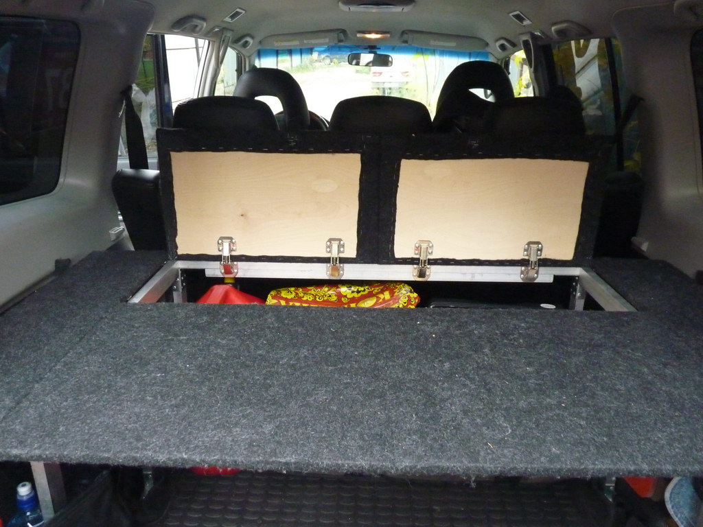

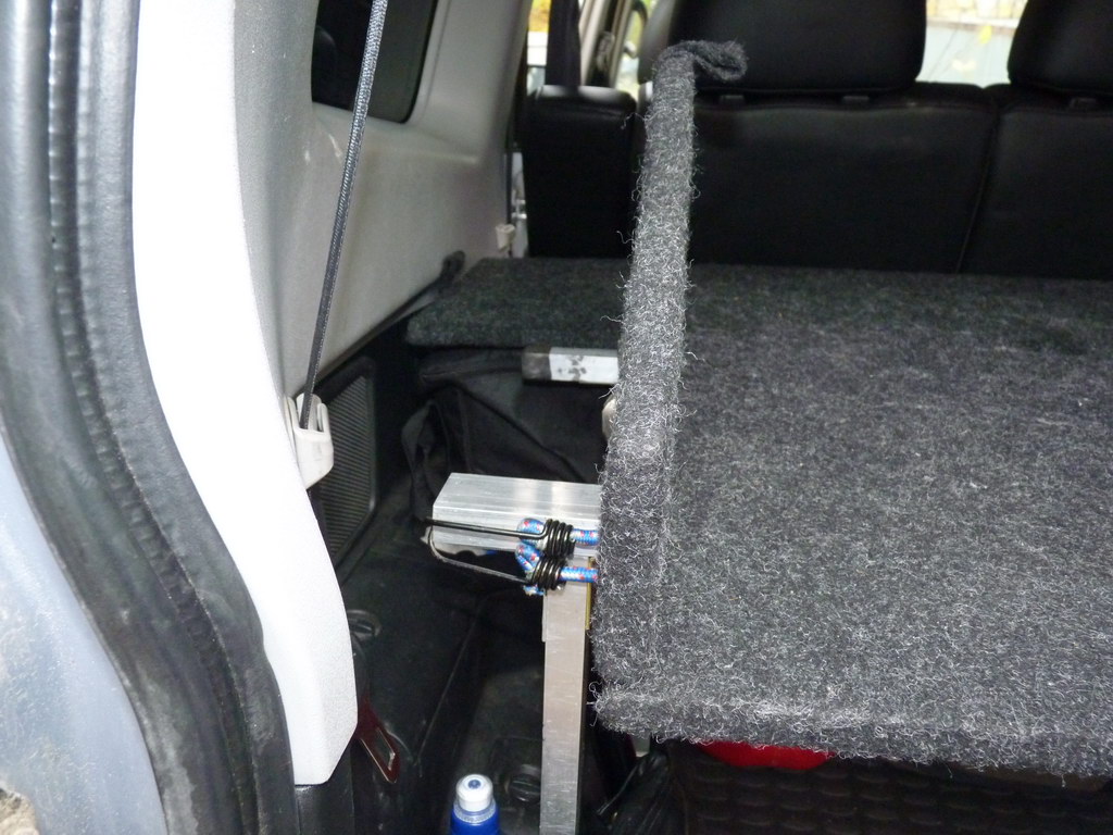

Основной сложностью было сделать задние опоры таким образом, чтобы остался доступ к нише третьего ряда сидений, потому что крышка самой ниши шире чем основной проем багажника и это получилось сделать, хотя усложнило конструкцию. Крепится вся полка на 4 болтах в штатные дырки, в которых стояли петли для багажа.
Спальное место не делал, буду ли делать - не знаю.

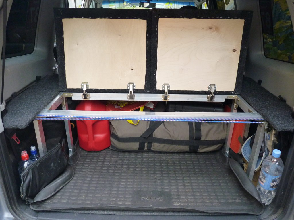

Дешевые оцинкованные уголки с рынка - барахло, они все согнуты по разному и не под прямым углом, и края(углы) острые, лучше брать более дорогие, вторая часть уголков была куплена в OBI.
Обтягивал карпетом с помощью степлера, хотя наверно практичнее было бы чем-то моющимся обтянуть, зато по карпету не скользит и с ним просто работать (эластичность высокая).
Результатом доволен: когда барахла полный багажник, очень приятно вытащить что-то снизу не разбирая все вещи, а тем более добраться до домкрата в нише третьего ряда. Ну и пространство организует все же ...

Кстати, а спинки задних сидений теперь не опускаются? правильно я понял? Или полка частично вынимается?

Не, частично не вынимается. Я только зазорчик там оставил, чтоб можно было ее чуток наклонить, чтоб детям удобней спать в дороге.WhiteWind писал(а):Маладец

Молодец, красиво получилось. а где покупал
материал обшвки и петли и остальные уголки
какой профиль алюминия?

СпасибоMrBullyDouzer писал(а):Молодец, красиво получилось.
Материал обшивки - в автомагазинах Русь http://rus-treyd.ru , чо-то около 125 руб/метр , но наверное бывает более качественный, потому что этот немного слишком "волосатый"MrBullyDouzer писал(а): а где покупал
Петли и уголки - на стройрынке и в Оби. Петли должны быть типа накладные, а не врезные. В Оби на петли ценник конский, так что их лучше на рынке.
Профиль я брал 40х20 на основной каркас и 20х20 на нижнюю горизонтальную рамку(просто ножки стянуть), но тут такая фигня получилась, что 40x20 поперечины ставишь в горизонтальной плоскости, чтобы побольше для крышек была площадь опоры и получается, что снизу надо еще подложить что-то, чтобы петлю поставить. Так что снизу, там где петли, еще кусок 20х20 стоит. Как умнее сделать - не придумал. На фото видно

надо было сделать распашные дверцы, чтоб они кверху открывались и были вдоль кузова (т.е. перпендикулярно тому как сейчас). тогда бы при открытых дверцах багажник был бы практически таким, как будто там полки вообще нет, да и доступ в багажник со второго ряда был бы удобней чем сейчас.

Все равно пришлось бы по центру опорную планку делать, только вдоль багажника, а мне показалось, что удобней если она будет поперек, так как длинномерны предметы если класть вдоль, то доступ к нише 3-его ряда перекрывают.МДМ писал(а):надо было сделать распашные дверцы, чтоб они кверху открывались и были вдоль кузова (т.е. перпендикулярно тому как сейчас). тогда бы при открытых дверцах багажник был бы практически таким, как будто там полки вообще нет, да и доступ в багажник со второго ряда был бы удобней чем сейчас.

я такую себе полтора года назад состряпал, за все это время показала себя только с лучшей стороны, но у меня не просто полка, а полноценная спалка...

, жаль я раньше не видел твоей темы. Как-то не догадывался, что эти темы в "Тюнинге". А у тебя крышки получается открываются "домиком" складываясь, да?[/quote]
да,там рояльная петля стоит, а скраю такие-же как и у тебя...
и тоже приходилось снизу приторачивать дополнительный кусок трубы, что-бы петли поместились...
