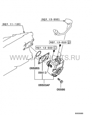

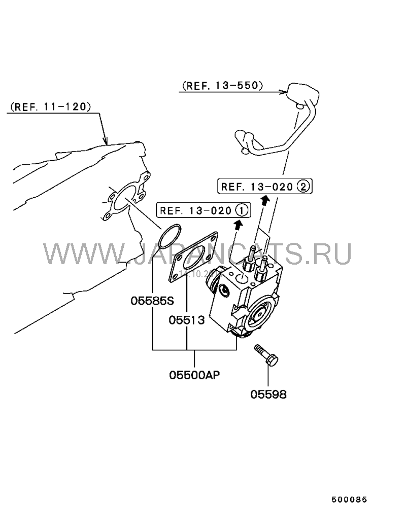

Сообщение DenVer »
На двигателе, есть топливный насос, к нему подходят топливные трубки. Откручивайте трубки, при помощи самореза вытащите фильтрик, промоете, продуете, соберете все обратно и с вероятностью 99% машина оживет

Сообщение DenVer »
Примерно так
