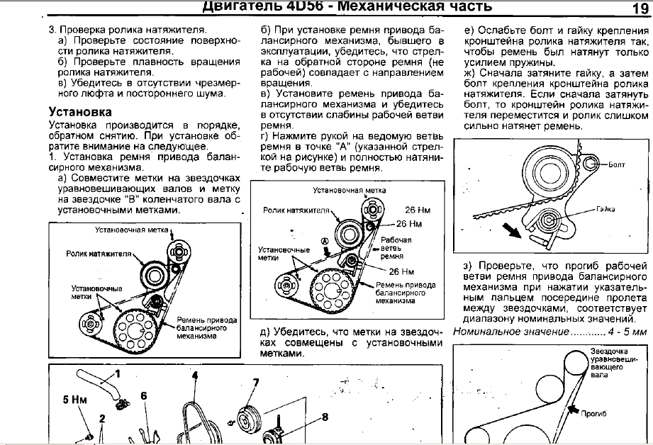

спасибо за советы!это как я понял если балансирный ремень не по меткам стоит он может тарабанить??

еще одну причину надо расмотреть!а у меня он не по меткам стоит в этом я уверен на 100%!срасибо за отзывчивость!как раз звук доносится где то в районе поддона!!!

на балансирах метки по шпонки выставляются??

а если ремень балансироф не па меткам? то зачем он вообще?
там принцип такой - сбалансировать "биение" коленвала..чтоб понятней - (берем шейку одного цилиндра) коленвал вправо, - балансиры - влево, коленвал вверх, балансиры - вниз и т.д. если очень надо - могу мануал перелистать.
как то так
Evgen Bobro
Сообщения: 66
Зарегистрирован: 09 окт 2011, 22:05
Мой автомобиль(и):: pajero 2
Re: Ребят выручайте!!!!!!!!!!
Сообщение Evgen Bobro »
где подробно регулировку можно почитать?
Сообщение Pteradaktel »
как бы так
