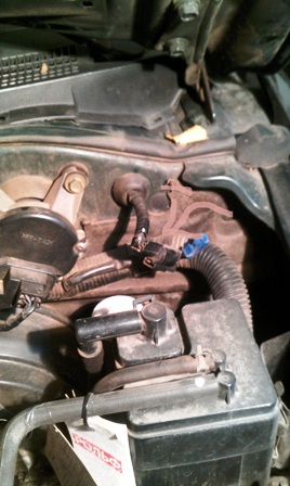

1 Что за провод проходит возле трапеции стеклоочистителей (оборван) идет вроде на фишку под капот ?

1. предположу, что на подогрев щёток стеклоочистителя

Стекло вроде не менянно без подогрева

BORIS.B писал(а):Спасибо, к вложениям был готов сначала тогда multitronics но интересен оборваный провод?
Сфоткай и выложи тут.
Надысь, общими усилиями разгодаем.

завтра сфоткаю

вот он

У меня тоже в этом месте есть не подключенный разъем.

По не подключенным фишкам - если по проводке полазишь, думаю, много не подключенных разъёмов найдёшь :)
Всё зависит от комплектации, а коса проводов одинаковая!

Дроныч писал(а):По не подключенным фишкам - если по проводке полазишь, думаю, много не подключенных разъёмов найдёшь :)
+1

BORIS.B писал(а):вот он
У меня этот провод идет на обогрев лобового стекла.
Вернее шел, стекло разбил, теперь без обогрева, проводку от разбитого стекла отколупал и провод удалил, чтобы не болтался. Без обогрева особой разницы не ощущаю.

Да, точно на обогрев, стекло неродное ::-(:
