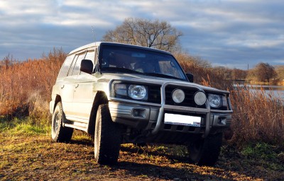

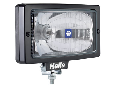

Почитал форум, обсуждений на эту тему маловато нашел. Отвалилась одна фара доп света. Встал вопрос замены. В клубном сервисе предложили Jumbo 220.
Почитал, отзывы хорошие, но так же отзывы неплохие о Wesem 0668.43500 фара дальнего света.

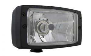

Меня заинтересовали фары Wesem PES1 418.10 H4(Zetor)Фары дополнительного головного света предназначены
для улучшения как дальнего, так и ближнего света автомобиля. Может кто пояснит? Как я понял выводится на кнопку , и ближний и дальний два в одном?
Вобщем муки выбора, хоть и понимаю что не главный вопрос, но хочется если поменять то поставить хорошие)
Подскажите на чем остановиться?

а где эти фары у вас установлены или где планируете ставить?
а то может лучше фары рабочего света лучше поставить.
Re: Выбор фар доп света?
В замен старых на передок) Вернее уже старой одной)

Джамбо по размеру не подходят в кенгурятник..
Буду брать противотуманки дополнение ближнего света......Эхххххх........

по поводу весем дополнительных - хорошие фонари ближний+дальний. есть с гладким стеклом и рифленым отражателем, а есть с гладким отражателем и рифленым стеклом.
у меня есть "с гладким стеклом". световой пучок правильный. с галочкой. помимо основного кронштейна внутри есть микроригулировка угла наклона (видно на фото 2 верхних винтика) для более точной настройки.
