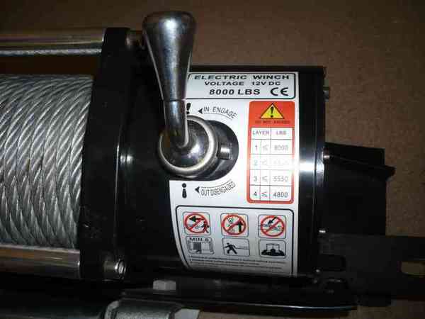

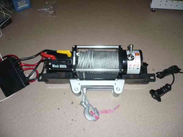

Всем привет!
Досталась вот почти новая лебедь за 10 тыр.
Помогите идентифицировать, я так понимаю это китай?
Перед установкой смазкой набивать надо?
Что за рычаг изогнутый блестящий? Его назначение и использование?
Всем спасибо!

Re: Досталась вот лебедь за дешево... Вопросы
Рычаг - это фиксатор свободного хода барабана или как там он называется. Короче для ручной размотки троса.
как пользоваться? никогда небыло лебедкиlincher писал(а):Рычаг - это фиксатор свободного хода барабана или как там он называется. Короче для ручной размотки троса.
Ну как - поворачиваешь рычаг в крайнее положение, разматываешь трос, поворачиваешь рычаг обратно.truthful-liar писал(а):как пользоваться? никогда небыло лебедкиlincher писал(а):Рычаг - это фиксатор свободного хода барабана или как там он называется. Короче для ручной размотки троса.
Там на рычаге даже надписи соответствующие есть на зарубежном
Вниз - разматываешь, вверх - лебедишься.
Да, откровенный КИТАЙ!! По деньгам - нормально. Работать будет.
