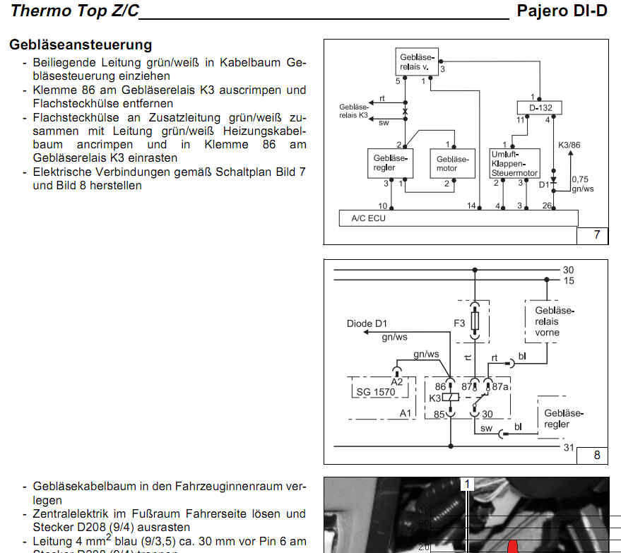

Кто устанавливал на П-3, подскажите, как подружить с климатом? Установщики требуют установку какого-то дополнит.блока-"обманки". Якобы без него не работает. Типа вчера на А6 ставили такой-же, там работает нормально, а с климатом П-3 - конфликтует. Попахиает разводом. Сейчас сам котел работает нормально, движку греет, но с климатом не соединен. И еще, не нашел на пульте как температуру отследить.

я к климату тоже еще не цеплял - предстоит. Посмотрите руководство по установке вебасты. там по маркам авто . есть на П3.
я видел, все в картинках. навскидку в двух местах резать проводку и запаять диод. блоков не было. имхо развод.

какой нах напряжение их интересует??????? для перепрограммирования?Prihod писал(а):ХЗ....сейчас просят заехать, чтобы замерить напряжение на климате, чтобы перепрограммировать блок. В программе моей машины не оказалось.
это бред.
ищите другой сервис. это развод на бабки.
вот электрическое подключение webasto к климату . у гидроника точно также. суть в том , чтобы подать +12в через дополнительное реле, которое замыкает гидроник на климат. все!
