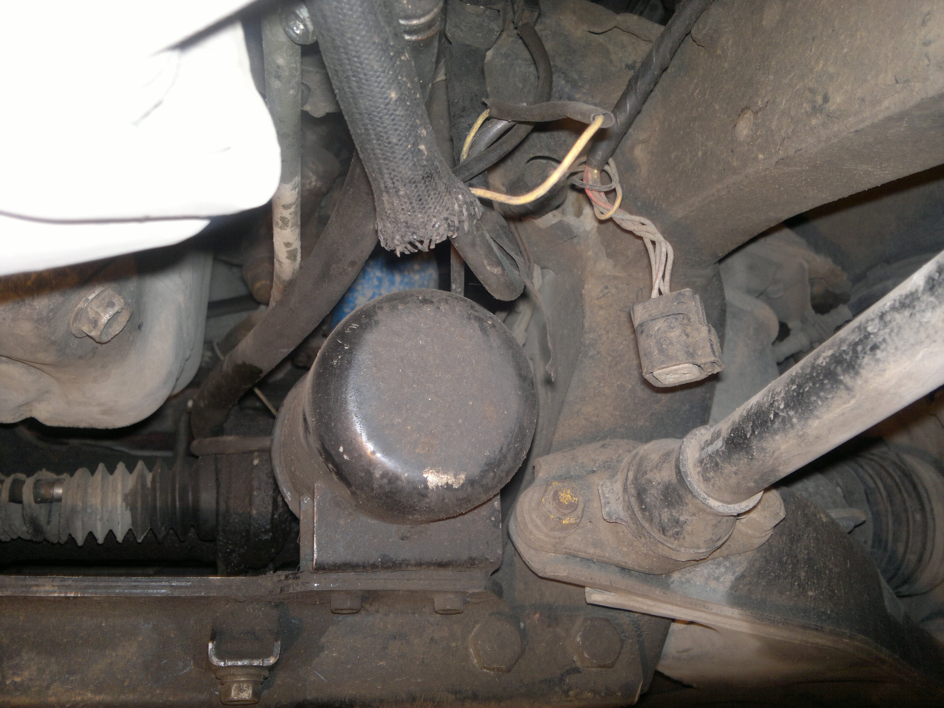

По всей машине куча не задействованных разьемов и клемников, вот один из примеров. Так же обнаружил подобное возле задних пружин, и под капотом в левой части. Подскажите. что это может быть и стоит ли восстанавливать.

на фото- клемник впереди, возле правого торсиона. так же обнаружил оборванный датчик установленный на одной из трубок отходящих от радиатора. датчик с трубкой- возле раздатки. что это?

То что на фото - похоже остатки регулируемых по жесткости амортизаторов (их электроприводов). Восстанавливать недешево, если брать новые запчасти.
На трубке радиатора есть несколько датчиков. На мозги, на коробку, на приборную панель, на аварийное отключение кондиционера.

ИМХО это не от подвески...

ПС А разъем что на фото от регулируемых амортов.

а если по теме у меня там разъемы датчиков масла и индикации переднего моста, а амортизаторы в другом месте идут

Это клемник лямда зонда. квадратного там больше не чаго нет.
А моторы подвески которые регулируют высоту стояли на другом конце торсиона. Ина весь форум всего пара тем - на столько редка та комплектация. проводкаа к аммам регулируемым вообще в другом месте.
