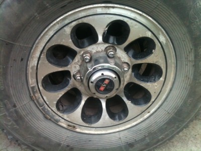

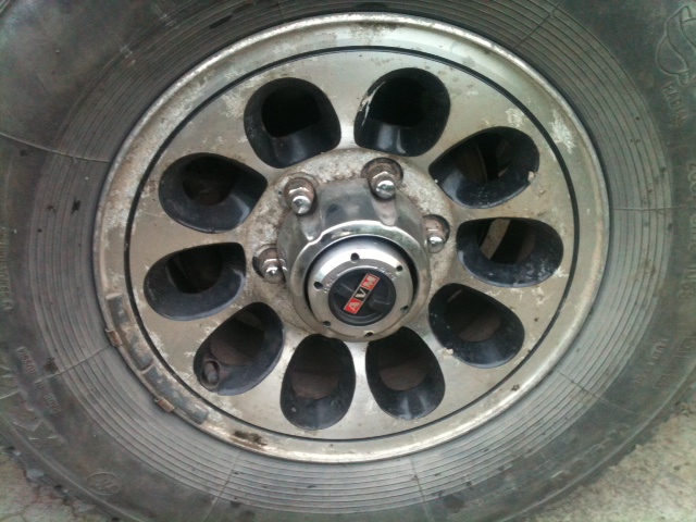

В общем, поставили. Все подошло. Диски и колпаки остались родные. AVM 443 на полтора-два сантиметра выше родных автоматических хабов, по диаметру на пару миллиметров шире, но в родные колпаки все вошло. (Родные автоматы стояли вровень с колпаками по высоте). Снега еще не было, активно не пробовал, но так подключается, гребет.

Отверстия с маленькими болтами замажь пластелином. Был такой опыт, что грязь набивается и идёт интенсивная коррозия там, потом были проблемы с откручиванием.

Понял, спасибо. Там сейчас ходовики смазку густо намазали, !"с горкой" до самого верха.

Смазка вымоется там очень быстро. Надеюсь в хабы её не напихали?

Надо знать вообще-то такие вещи, а то не сможет включиться хаб с загустевшей литольной пастой (которую любят до горла запихивать в хабы некоторые спецы) вдали от сервиса и чего будем делать?

Насчет пластелина. А селиконовым герметиком залить не более кошерно? Да и вырвать его потом проще, чем пластелин отскребсти.

Ну это как говорится на вкус и цвет. Мне почему-то кажется что герметик сложнее выковыривать из звёздочки в болте, пластилин просто выдавится.

У меня второй год авм не усиленый стоит на рестайле.Единственный минус это ну очень маленький шестигранник и размер у него хрен в магазинах найдешь поотдельности!
