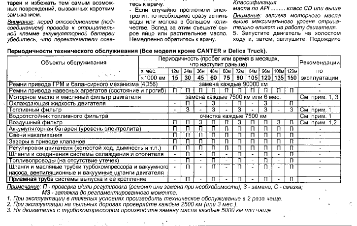

Re: Как часто меняется масло в дизельных двигателях?
ну-ну, а легион саветует...
как то так
как то так
а питнадцать - эт праизвадители масел саветуют, типа у нас берите, у нас хорошеее
