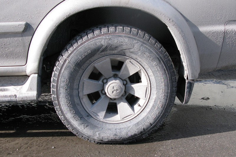

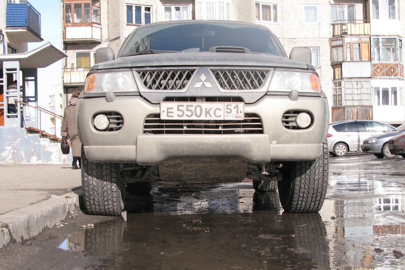

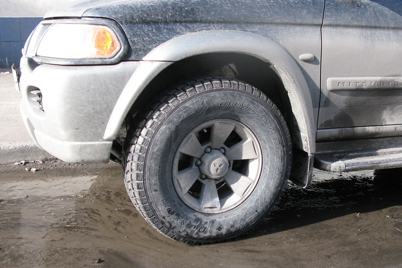

у меня стояли летние Данлоп 275/70/16
не цепляется ни за что, смотрится несколько гротескно и управляемость ватная, перешел на 245/70/16 - как будто сел в спортивную машину по первому впечатлению
